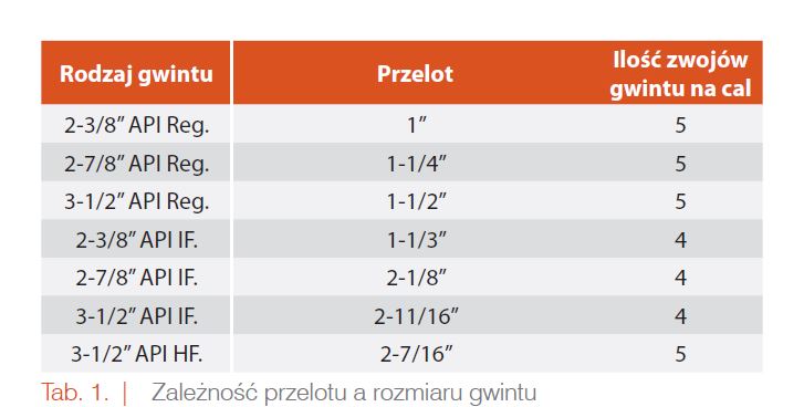

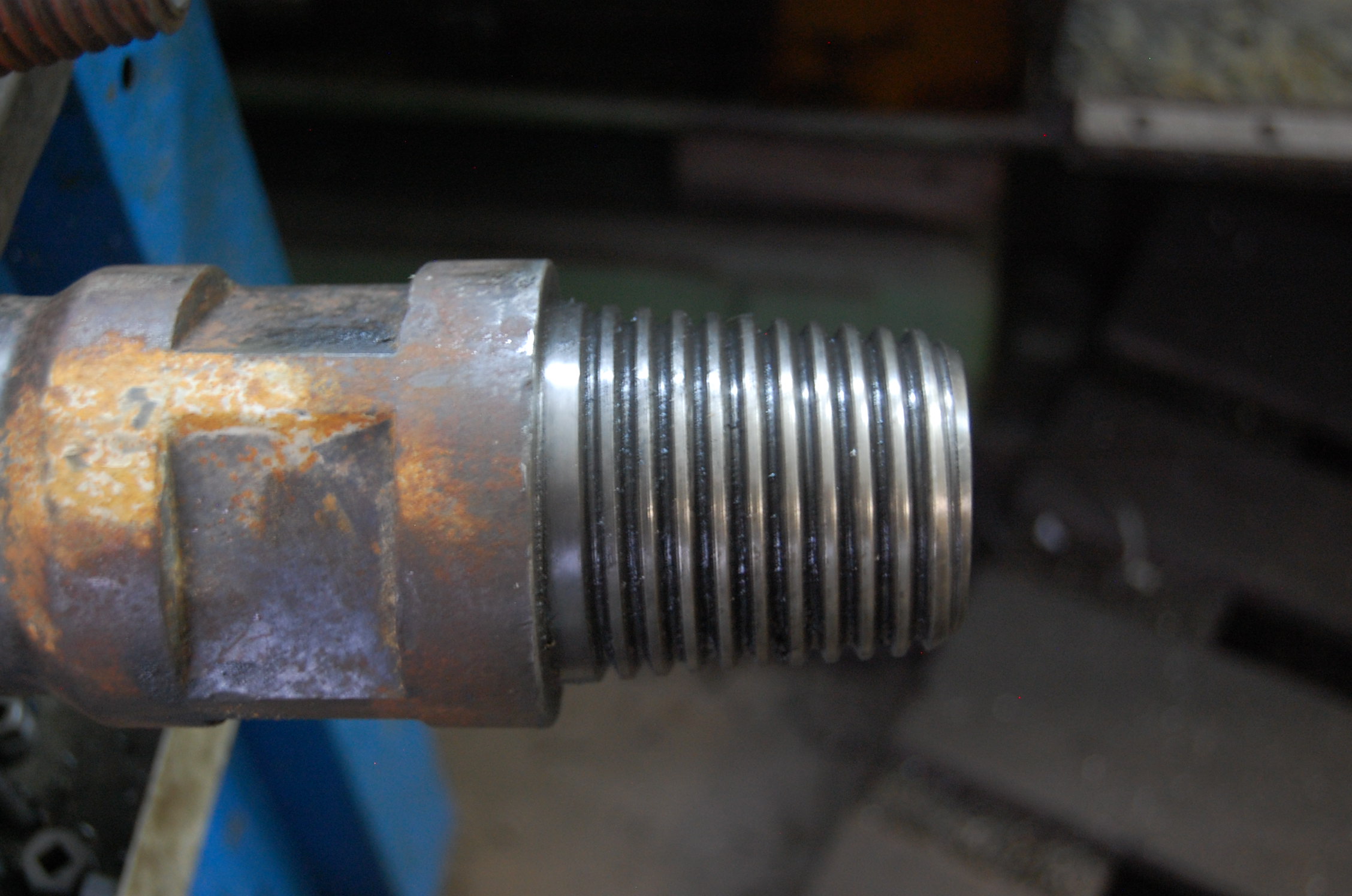

Spotkał się ktoś z wymiarami takich typowych gwincików stożkowych :
Obrazek Obrazek
Jeden ma fi 72 x 6 skoku a drugi fi65 x 5.

Coś znalazłem :)
Jakby ktoś potrzebował
Jeszcze pochylenie by sie przydało.
To są żerdzie i gryzaki to wiercenia w ziemi.
Dodane 18 minuty 24 sekundy:
Zbieżność 1:16 :)

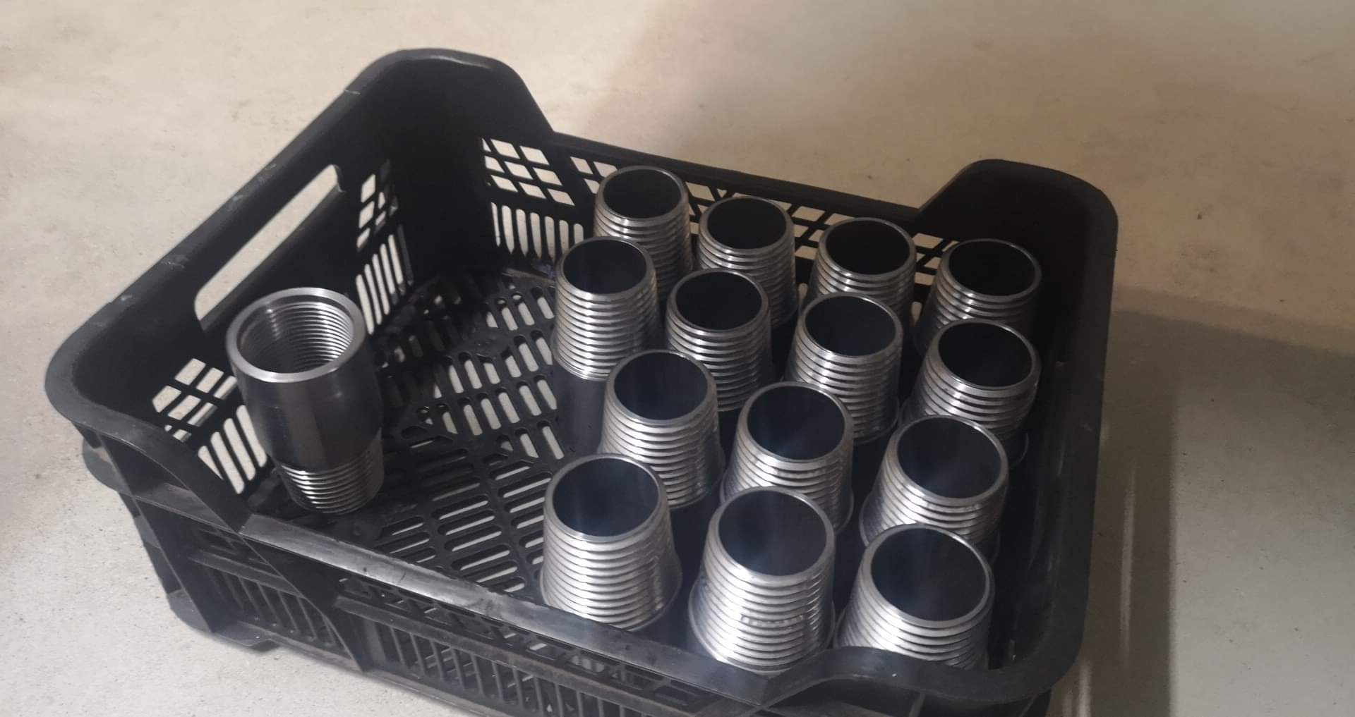

Temat na czasie, wszyscy wiercą 😉, też coś podobnego w tym tygodniu rzeźbiłem.

Też pierwszy raz robiłem.
Ja to widzę tak ... Za 170 Zeta widziałem komplet na olyxsie. Te które są na zdjęciu robiłem Koledze w gratisie więc powiem o kosztach mniej więcej. Za materiał na 15 kpl. zapłacił ok 450 zł czyli jedna sztuka 15 zł.
Dobrze jest znaleść na to rurę i to jeszcze w dobrym gatunku stali, a to już nie jest takie proste. Na maszynie ok 15 min. na dwa zamocowania. Więc te 2-3 stówki na godzinę można przytulić.
Nie najgorzej, byleby tylko taką robotę mieć stale.

Rozumiem że o maszynę Ci chodzi z tym placem... Niemłoda bo chyba 85rocznik ale setki robi jak jest potrzeba, tylko momentu jej brakuje trochę na niższych obrotach, bo większość z tego 15 minut to idzie gwint. Nie da rady dużego wióra pociągnąć na gwincie.
