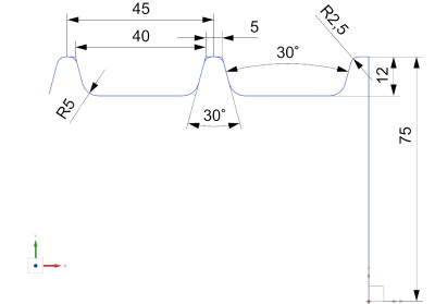

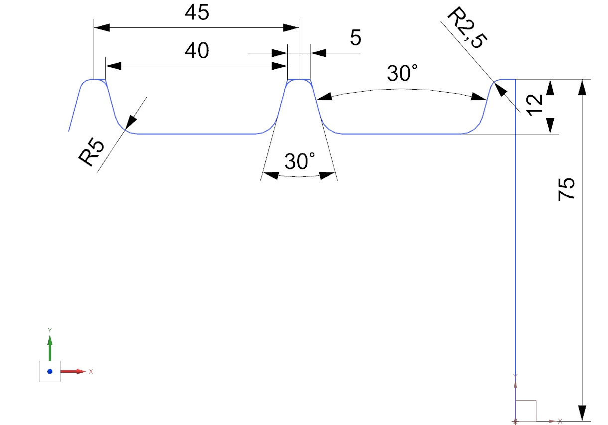

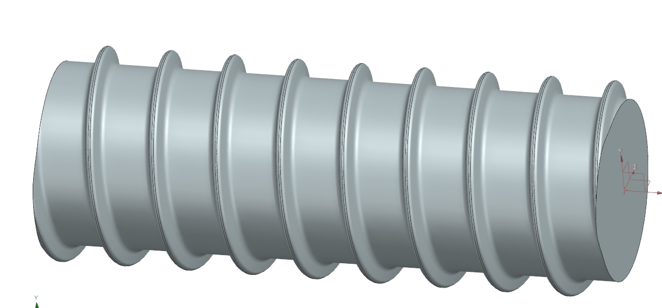

Czy może KTOŚ COŚ miał kiedyś do czynienia z podobnym niestandardowym gwintem jak na załączonych rysunkach. Jak zabrać się do tematu zrobienia tego gwintu na tokarce. Oczywiście poprzez wygenerowanie G kodów w NX.

Niestety, w NX nie ma typowej operacji do gwintów tego typu. Możesz sobie poradzić, wykonując operację nacinania kanałka warstwowo, aby zebrać potrzebne współrzędne przed materiałem, a następnie po każdym wcięciu dopisać ruch nacinania gwintu w osi Z oraz powrót do początku.

" Dzięki za podpowiedz. Z "PALUCHA" zabiera to dużo czasu ale temat jak najbardziej do ogarnięcia. Myślalem, że istnieje jakaś szybsza metoda. Kolega podpowiedział, że w Mastercamie można to zrobić bez problemu i są filmiki na YT.

Zgadza się, niektóre programy to potrafią np. EdgeCam czy SprutCam
