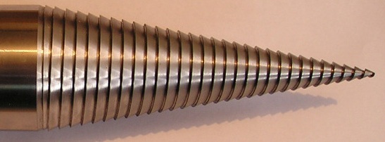

Nie chodziło mi że nóż pójdzie tylko 2 razy bo np. ucinakiem ok.10x i tak samo fazę gwintu też 10x byle wyszedł gwint. Znajomy zapewne dorobi mi jakieś noże ze stalki HSS. Może się uda:)

Ten gwint może wyglądać tak:
gwint stożkowy.jpg (38.94 KiB) Przejrzano 2716 razy

TO JEST TO.

Dopasuj nóż do takiego kształtu, wytocz stożek i nacinaj gwint od lewej do prawej aż nóż wyjdzie poza materiał. Myślę, że to lepiej robić w ten sposób tzn jako gwint lewozwojny bo łatwo można kontrolować głębokość skrawania. To chyba wszystko.

Właśnie dziwiło mnie to że niektóre są lewoskrętne.
Głęboki ten gwint? i jaki szeroki?

jestem i ja zainteresowany głębokością i skokiem gwintu
