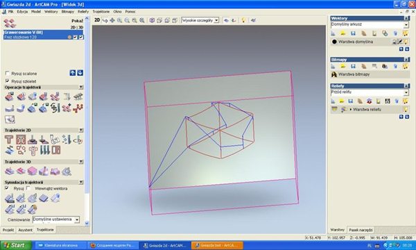

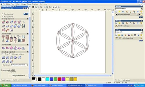

Witam szanownych forumowiczów .Potrzebuję pomocy w wygenerowaniu kodu w Artcamie na taka gwiazdę.Meczę się z tym już któryś dzień i nie mogę zrobić trajektorii tak żeby V-bitem 120 stopni zrobił mi to w jednym przejściu freza.Robi to co najmniej w dwóch przejściach.

Sprawdź w bibliotece narzędzi dane freza który wybrałeś do tej obróbki.
Zobacz jaką ma średnicę zewnętrzną, jaką ma wybraną maksymalną głebokość
frezowania itd.
Wydaje się że program dzieli pracę na kilka przejść bo ,,widzi'' że frez ma
za małą średnicę albo nie jest w stanie frezować wystarczająco głęboko
Pozdrawiam, AndrzejJS

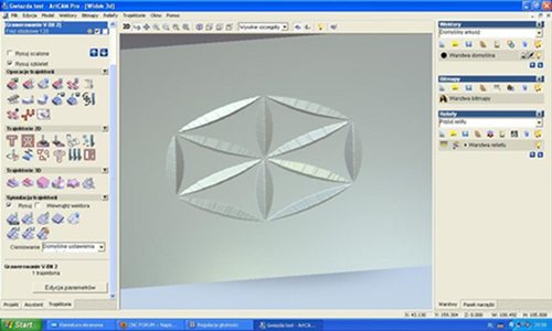

Próbowałem zmieniać frezy kilka razy duże i małe nawet dodałem do biblioteki swój wszystko bez skutku. maksymalnie mogę zejść do dwóch przejazdów po prostej. Na dodatek wejście freza nie jest na początku w punkcie 0 tylko zaczyna w różnych miejscach tych elementów.

@wiesiuch
Niestety (a może na szczęście ?), Artcam tak właśnie tworzy ścieżkę maszynową przy obróbce V-bit, czyli przejazd freza jest tak w jedną jak i w drogą stronę.
Moim zdaniem tak jest lepiej w przypadku obróbki drewna, a lepiej, bo frez idąc raz w jedną, raz w drugą stronę nie pozostawia tzw. włosków, czyli masz gładką obróbkę.
No ale jeśli obrabiasz w innym materiale niż drewno, to rzeczywiście taki sposób obróbki wydaje się dyskusyjny.
Natomiast to, że zaczyna w różnych punktach to dlatego, że ma włączoną optymalizację, czyli z automatu próbuje frezować po najkrótszej możliwej trajektorii.
Jednak zawsze możesz włączyć różne rodzaje optymalizacji, czyli w sekcji "Sekwencje" masz obok przycisku "Auto" listę rozwijana i tam możesz sobie wybrać jak program am traktować tę optymalizację.
Dodatkowo, w tej samej sekcji masz przycisk "Ręcznie", gdzie możesz ręcznie określić (za pomocą narysowanego wektora) jaka ma być ta sekwencja, a szczerze mówiąc (pisząc) nie za bardzo wiem jak z tego korzystać, czyli z tej ręcznej optymalizacji bo po prostu nigdy nie było mi to potrzebne.
Nie pisałeś jaką masz maszynę, ale jeśli maszyna ma swój (choćby szczątkowy) program do rysowania obróbek, to (moim zdaniem) akurat to co próbujesz robić, czyli tę gwiazdę, można spróbować narysować w tym programie jako sześciokąt złożony z łuków wygiętych w osi Z+ łuki w jego wnętrzu również wygięte w osi Z.
Wartość wygięcia (promienia) możesz pobrać z Artcama.
Jeśli powyższe jest możliwe, to wtedy otrzymasz sześciokąt w jednym przejściu + 3 przejścia dla środka.
Można również ręcznie naklepać program w kodzie NC, ale szczerze mówiąc, komu się chce ?

Przed chwilą dogadałem sie z tą gwiazdą (prawie)i zrobiłem pierwsze próby. Miałeś rację w drewnie o wiele lepiej zostawić dwa przebiegi.Natomiast nadal mam problem z ustaleniem kolejności trajektorii coś jest nie tak ponieważ ręcznie mogę zaznaczyć tylko jeden wektor.W automacie zmienia trajektorię za każdym razem inaczej po wybraniu z zakładki ale nigdy nie zaczyna od początku.
Niestety w moim programie pikocam mam możliwość tylko edycji i prostych poleceń typu;przesunięcie obrót, skalowanie rysować się nie da.
