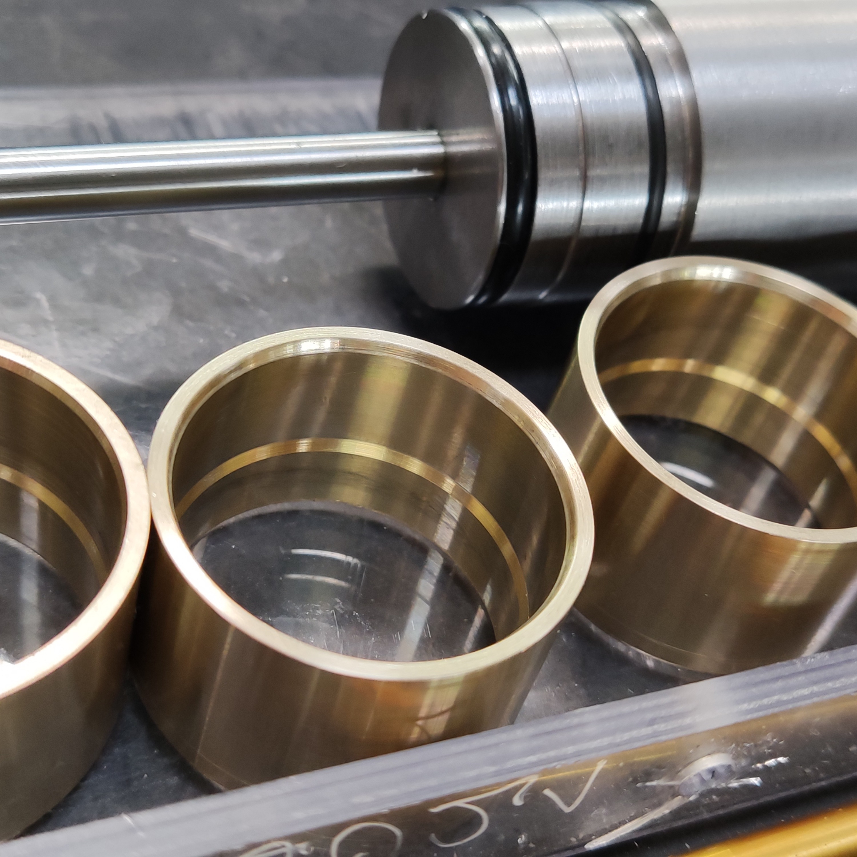

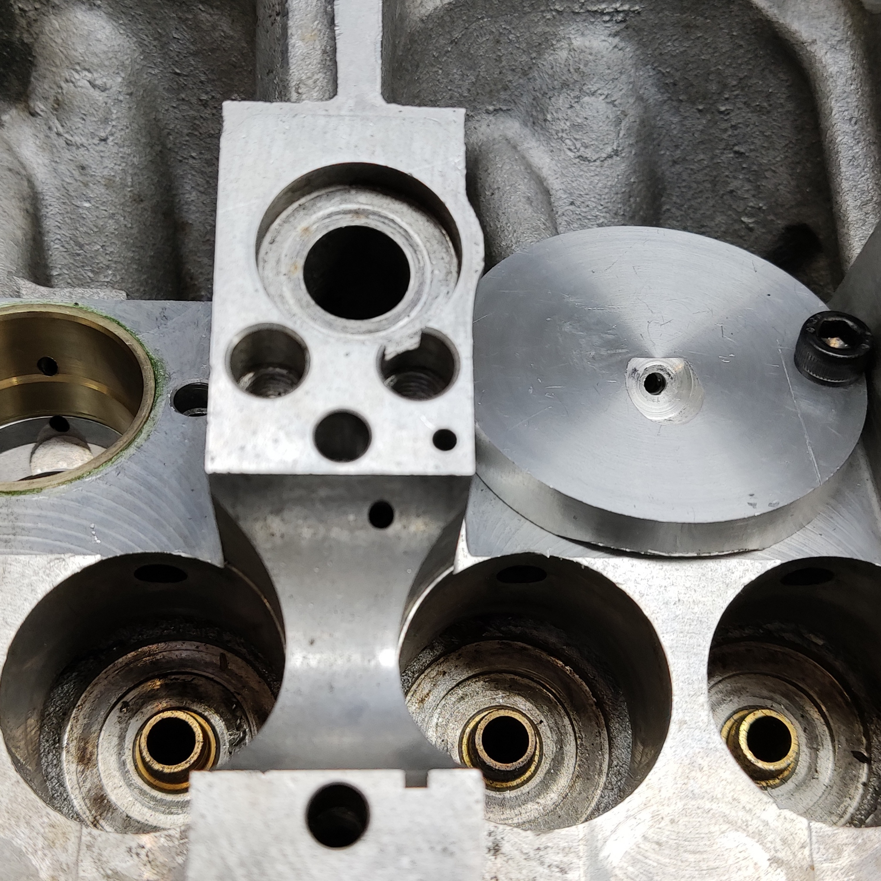

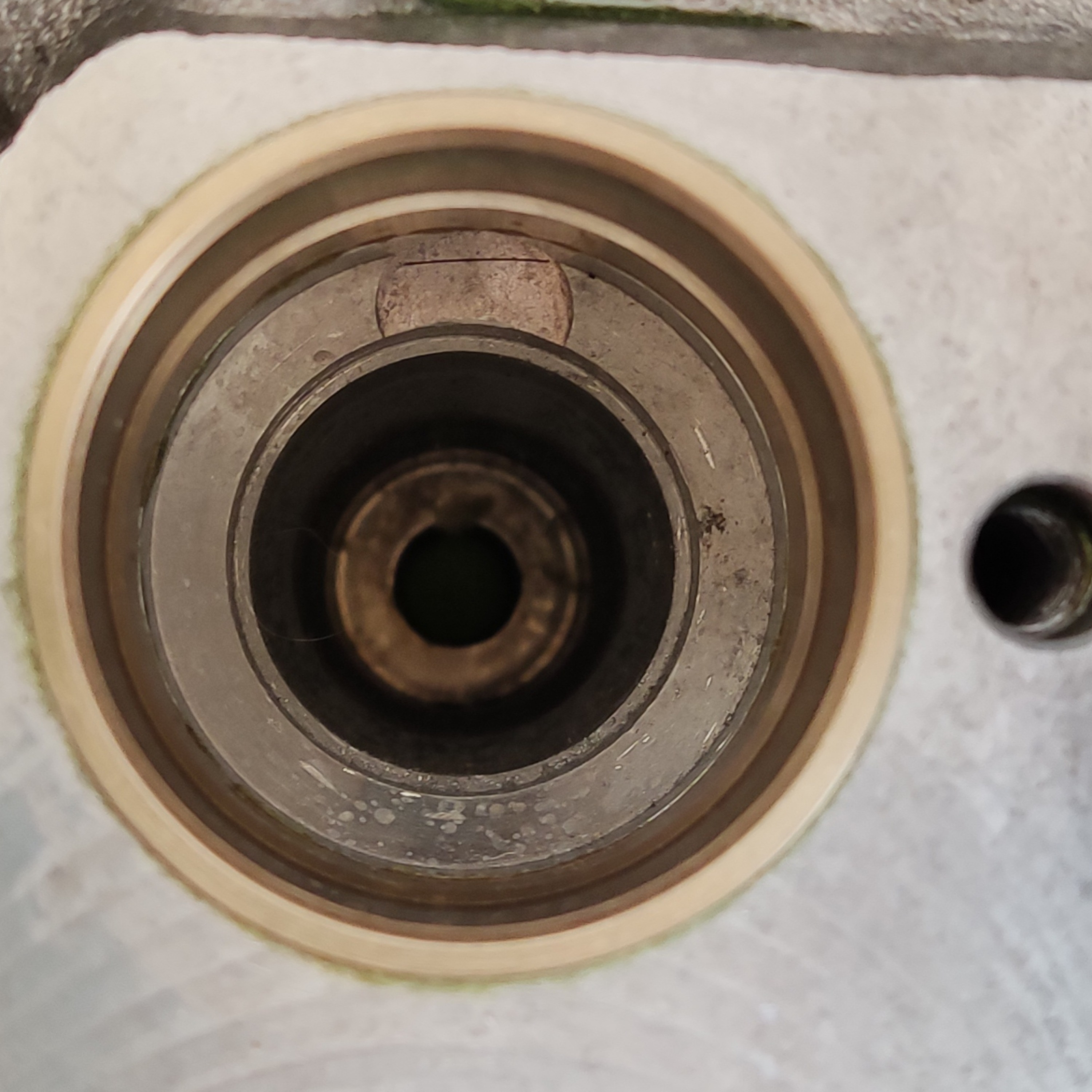

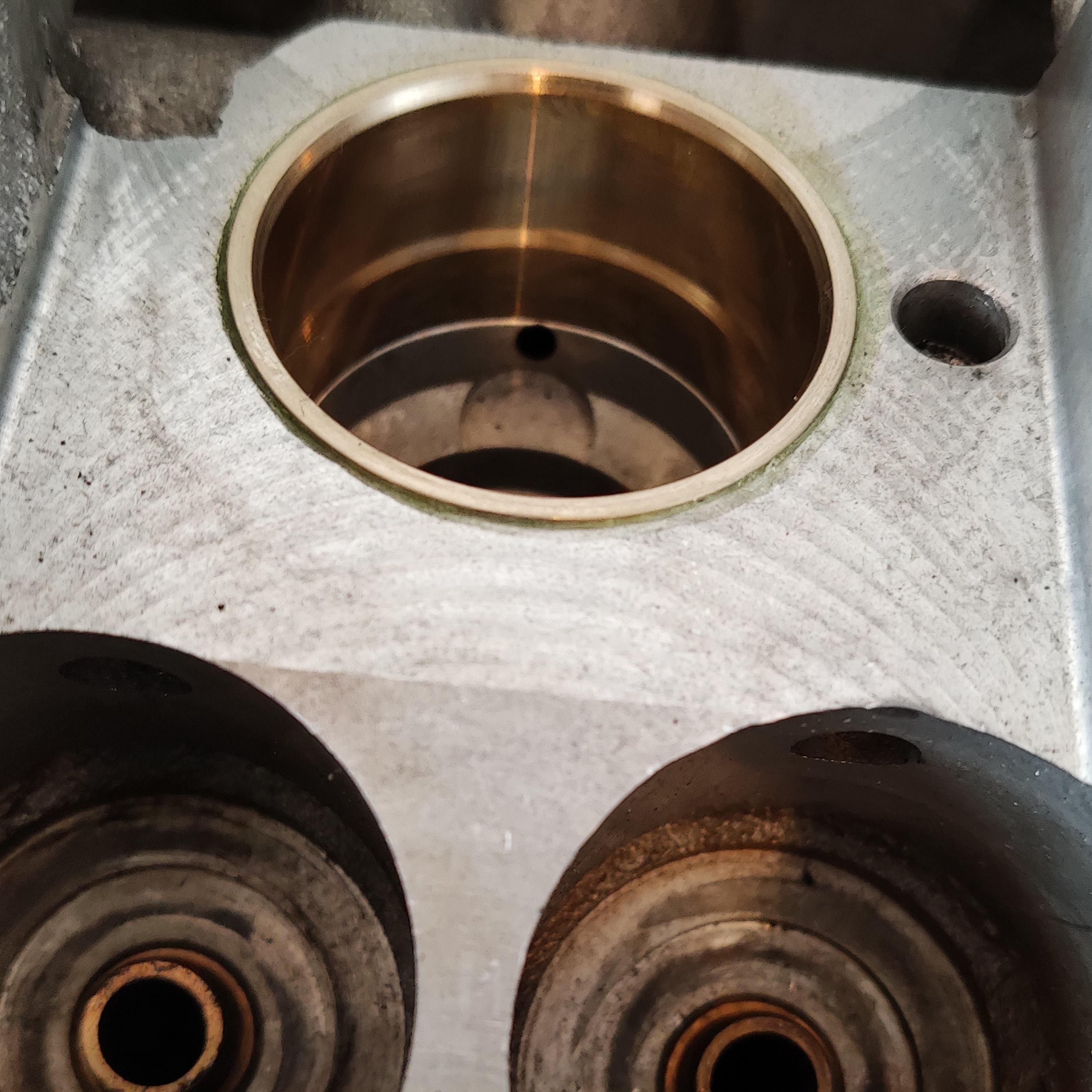

Post napisał: DamianN » 15 wrz 2021, 10:57
Operacja zakonczyla się sukcesem- tulejki siedzą na miejscu.
Nie obyło się bez wpadki. Loctite w karcie produktu twierdzi, że jeśli jedną część grzejemy, a drugą chłodzimy, to smarujemy klejem część chłodzona. W rzeczywistości klej zamarza przy dotknięciu tulejki...
Tak więc grzana glowica w piekarniku 150st. bez termoobiegu :lol: przez godzinę. Tulejki w temperaturze pokojowej. Posmarować klejem i "chlup" i siedzi na miejscu. Oczywiscie montaż z użyciem przyrządu prowadzacego. Tulejki wytoczone na 5setek wcisku. Myślę ze 7 setek też byłoby ok.
Kilka fotek bo wydaje mi się, że ktoś dalej myśli o gniazdach zaworowych a nie o gniazdach pompowtrysków. Widać przyrząd do montażu i przyrząd do wiercenia kanału paliwowego.
