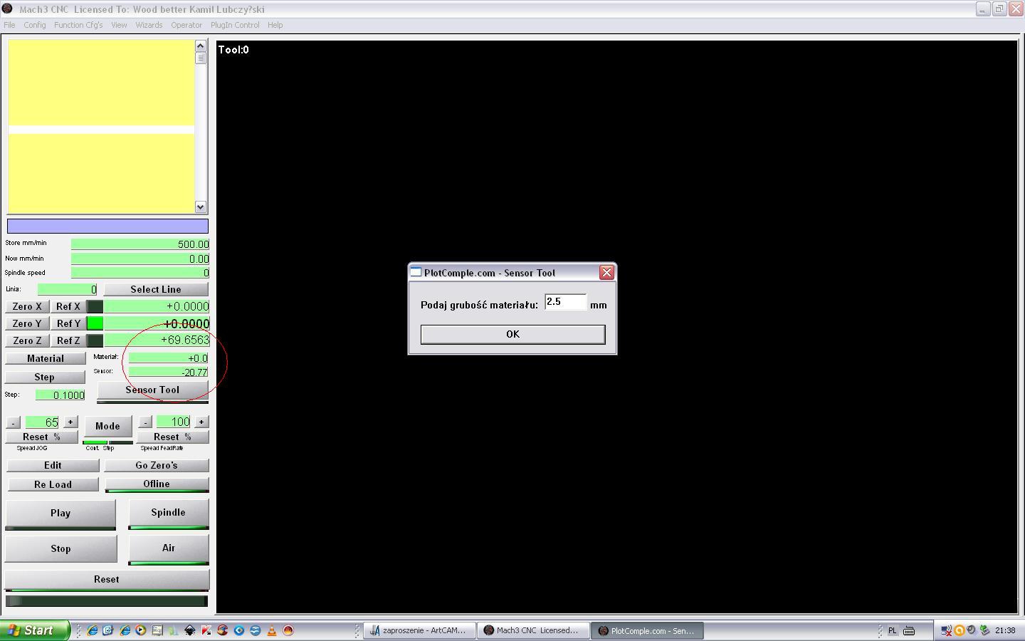

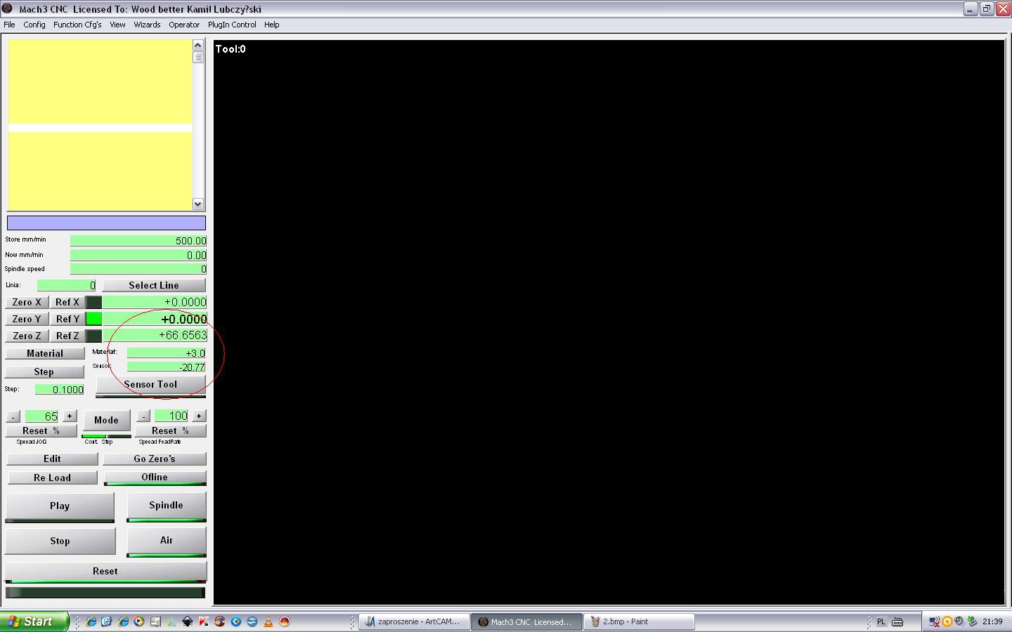

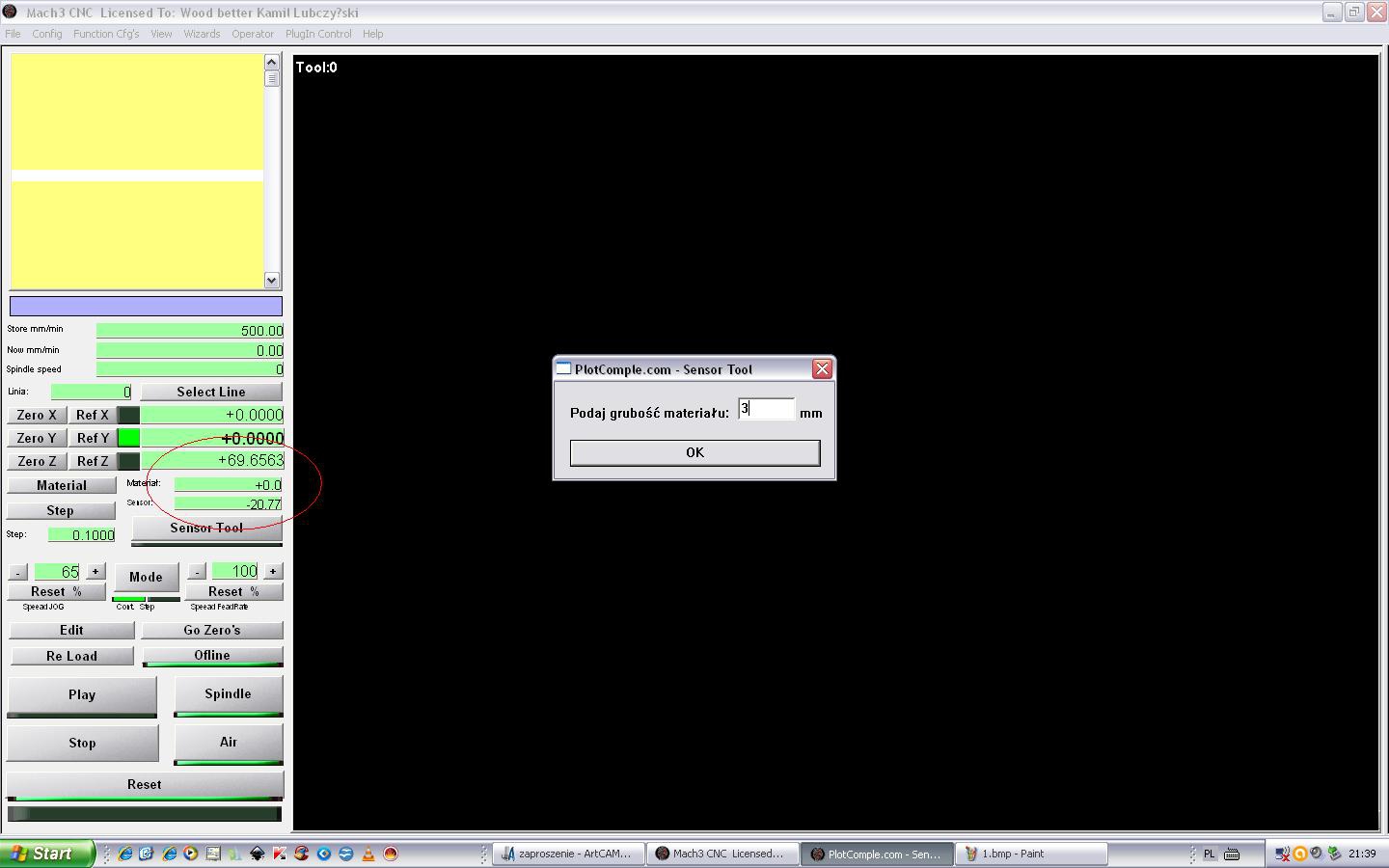

Mam do obrobienia sklejkę 2,5 [mm]. Mach nie przyjmuje mi wartości po przecinku.
Muszę wpisać grubość 2 lub 3 [mm]. Czy jest możliwość aby można było podawać wartości po przecinku?

Tak, MACH używa notacji "zachodniej" gdzie nie ma przecinka - jest kropka.woodbetter pisze:Mam do obrobienia sklejkę 2,5 [mm]. Mach nie przyjmuje mi wartości po przecinku.
W windowsie zmień sobie w ustawieniach regionalnych (bo pewnie masz domyślny zestaw ustawień dla Polski, czyli przecinek dziesiętny, strefę czasową, polski zapis daty itp) przecinek na kropkę. Jeśli nie zależy ci na polskich znakach z klawiatury - to ustaw sobię również klawiaturę na typ "qwerty angielski" - będzie kropka na klawiaturze numerycznej koło zera.

No to pokaż screenshota, gdzie to wpisujesz i że ci nie wchodzi.woodbetter pisze:W oknie sensor. Przy pomiarze długości narzędzia wpisuję w ten sam sposób wartość z kropką i nie ma problemu. Także problem tkwi gdzie indziej.
Wiem, że wartości w Mach-u wpisuje się z kropką.

Może okienko nie przyjmuje wartości mniejszej niż całość.
Nie każde okienko ma możliwość wpisania wartosci mniejszej niż 1
czasem przyjmuje wartość 0.1 lub 0.01

klikasz w okienko kursorem tam gdzie chcesz wpisać grubość
podajesz wartość 2.5
zatwierdzasz ENTER "taki klawisz "
