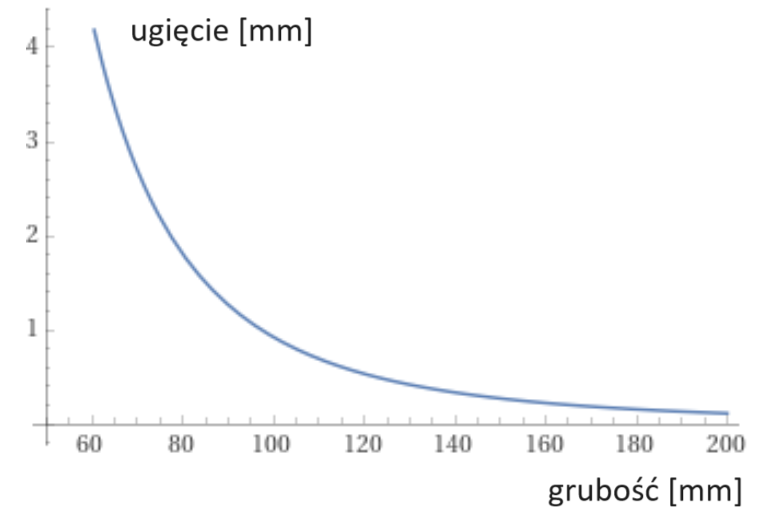

Dla tych danych tu masz wykres ugięcia deski dla grubości od 50 do 200 mm:michallodz pisze: ↑28 wrz 2023, 01:48Plan jest taki żeby deski miały 1100mm długości bo kanał będzie miał w środku 1000mm i szerokość planuję 400mm a grubość jest do obliczenia
Załóżmy scenariusz, że na środku takiej jednej deski będzie spoczywać punktowo 1000kg.
Niestety desek klasowych np C24 w takich wymiarach nie mają nigdzie w ofercie więc będę zmuszony zamówić sobie w tartaku zwykłe drewno sosnowe.
- Posty w temacie: 7
- Posty: 29
- Rejestracja: 23 kwie 2018, 22:12
Re: Grubość desek do kanału
Niestety po skontaktowaniu się z kilkoma firmami 20-25cm to max co mogą zrobić także 40cm odpada taki był mój pomysł ale raczej nieosiągalny
