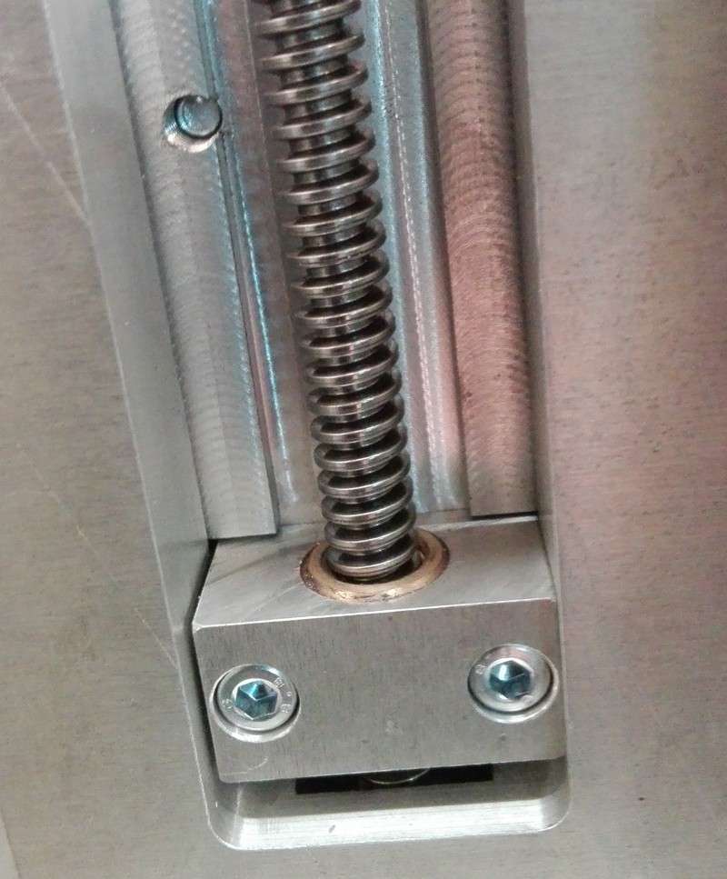

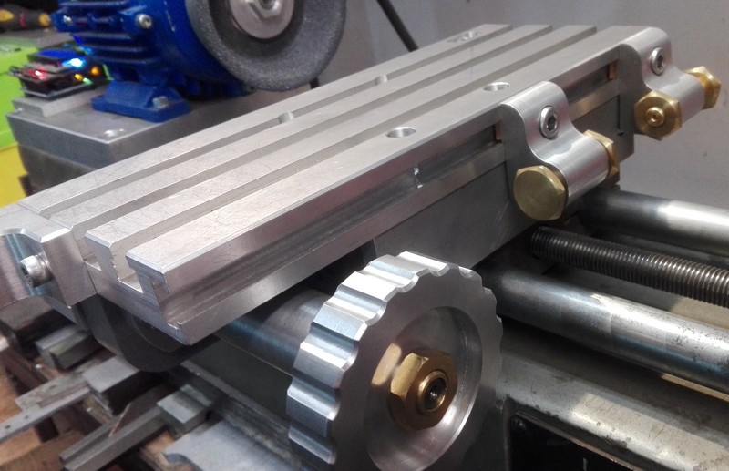

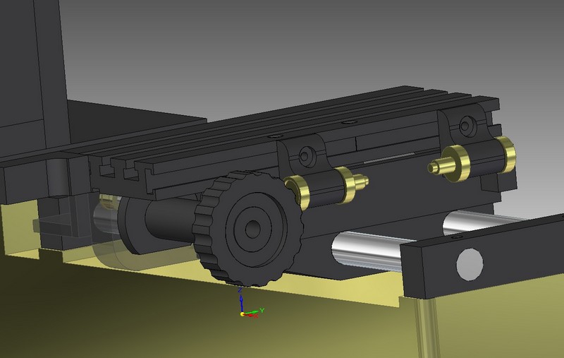

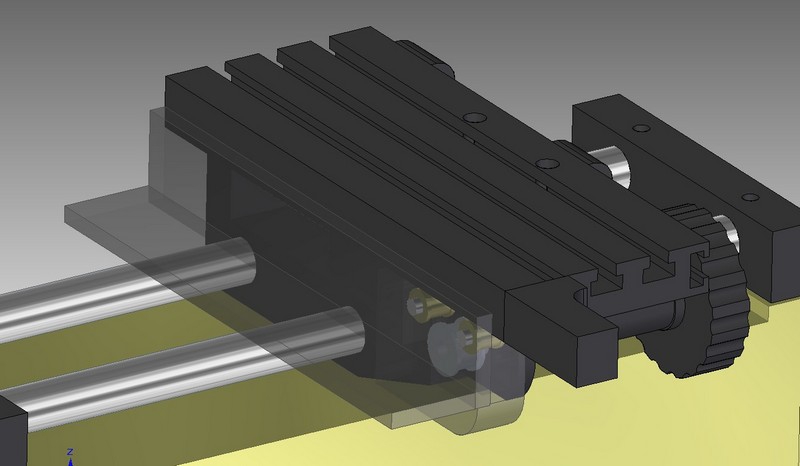

żeby nie było ze nic nie robię: gotowe ograniczniki ruchu do stołu teowego
sporo z tym zabawy ale myślę ze do końca tygodnia złoże stolik z całym napędem
dzisiaj ostatnie dwa elementy tego etapu układanki:
dodatkowa osłona chroniąca wałki i śrubę pociągowa nie uwzględniona w początkowym projekcie
kompletne mocowanie paska wraz z napinaczem
mam juz wszystkie elementy aby ten etap zakończyć ale to jutro :mrgreen:

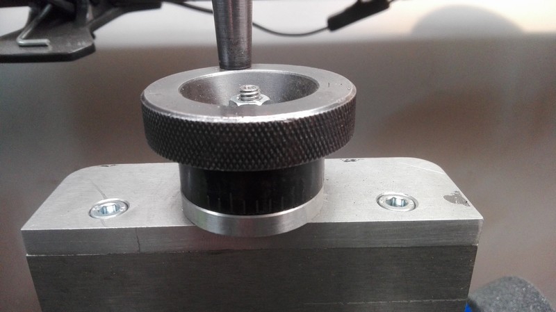

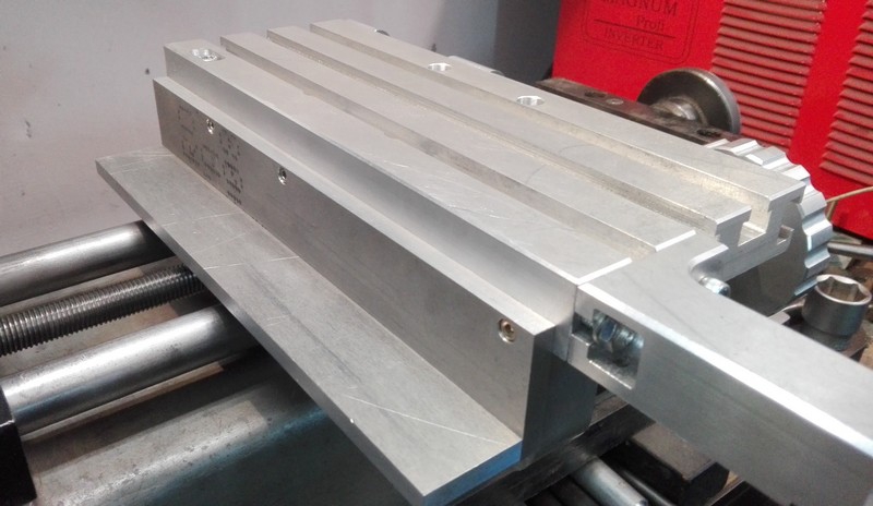

Post napisał: TwinB » 11 mar 2017, 17:20
Stolik mam gotowy co mnie mocno cieszy
Poskładałem ustawiłem na czujnik całość działa lekko płynnie i bez zaciec
udało mi sie tez zrobić mocowanie diamentu do równania ściernic

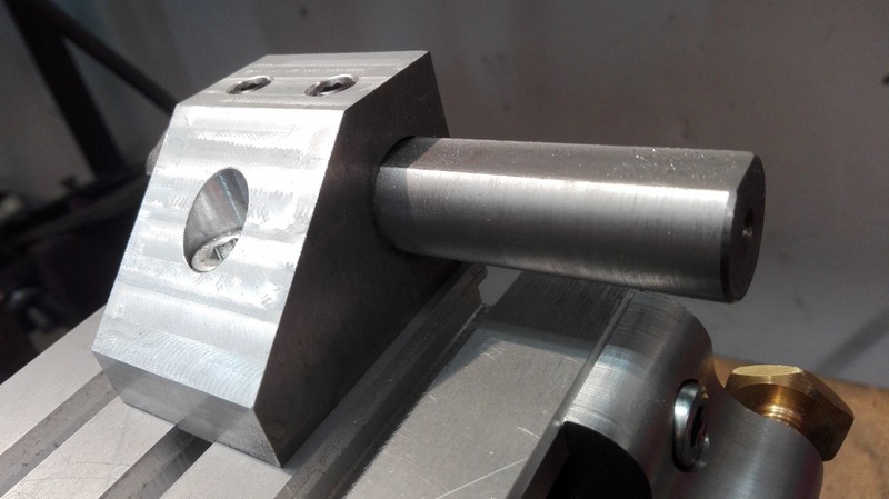

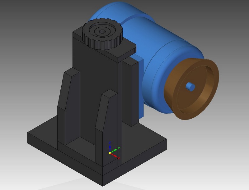

Czas zabrac sie za nastepne elementy układanki i tu mam wybór;
mocowanie silnika lub imak do wierteł i frezów
w zasadzie to nie wiem co zrobić wcześniej, choć w sumie to i tak nic nie zmienia ale imak wydaje mi się dużo bardziej pracochłonny

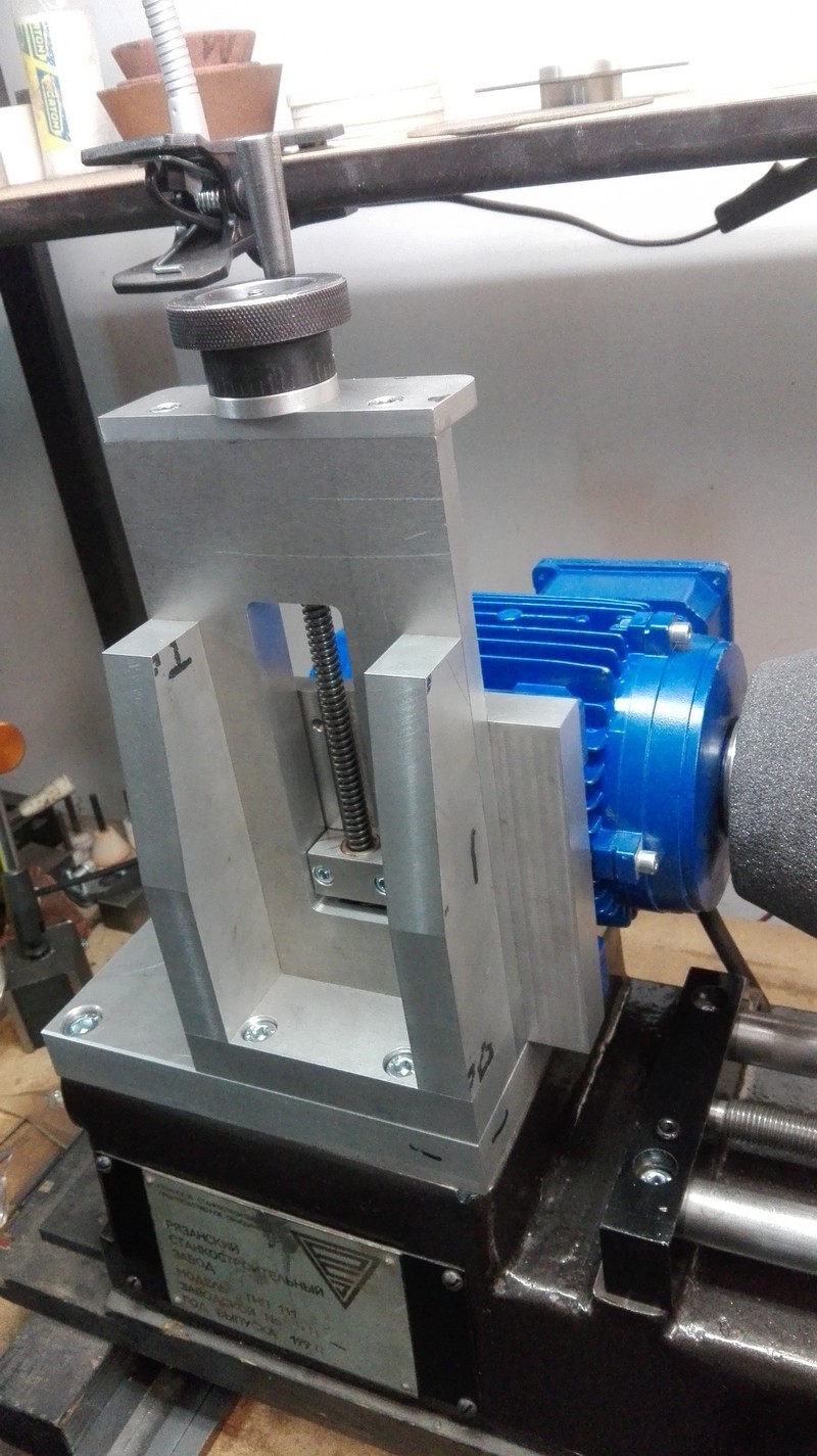

Post napisał: TwinB » 14 mar 2017, 22:57
Znalazłem chwilkę czasu
mocowanie silnika prawie gotowe
trzeba jeszcze zrobić nakrętkę zatoczyć śrubę trapezową, łożyskowanie tego wszystkiego no i pokrętło
no ale ważne ze idzie do przodu

Post napisał: TwinB » 20 mar 2017, 21:59

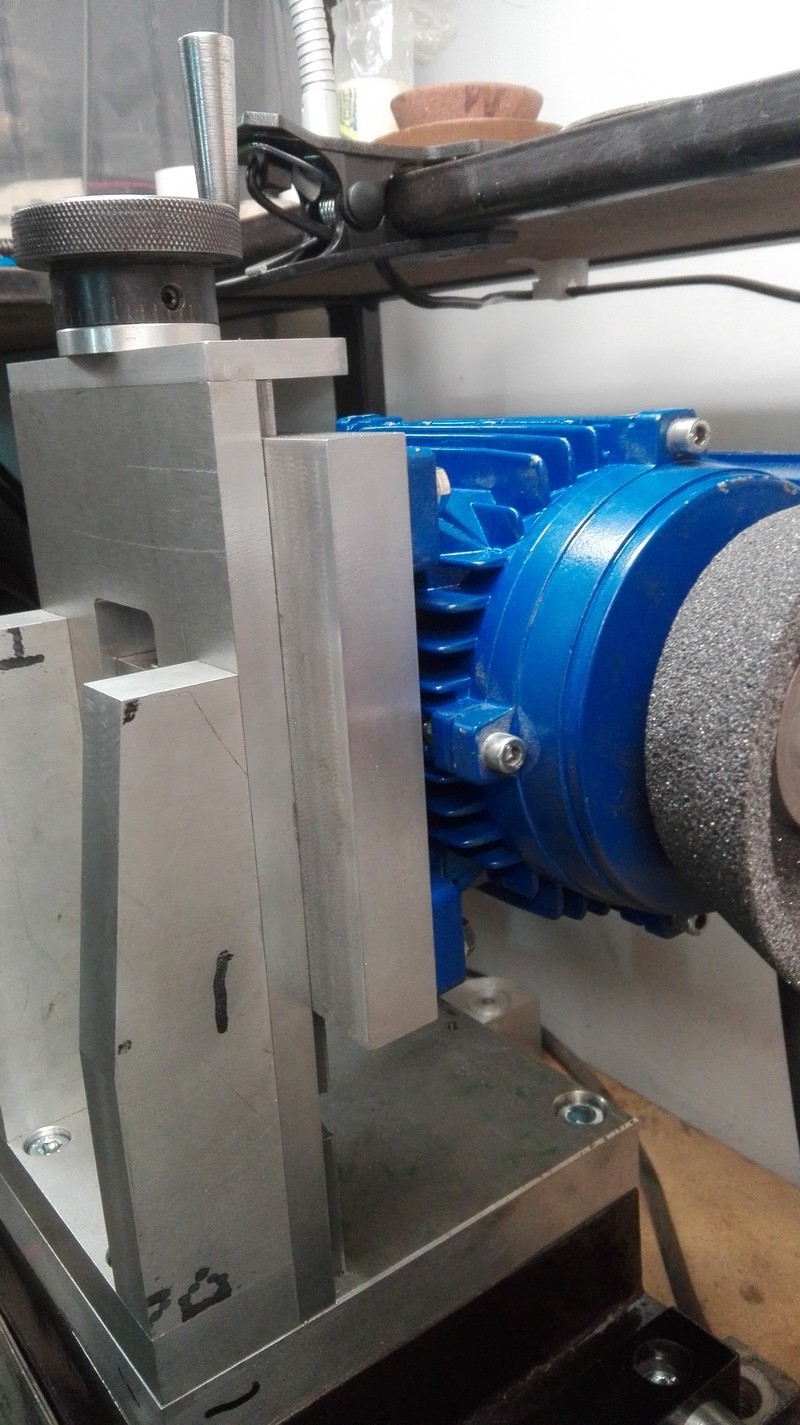

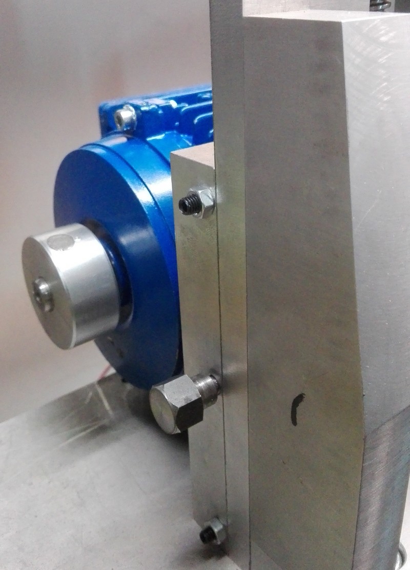

Az mi wstyd nie spodziewałem sie :oops: , dziękuje i pokazuje co mam
Mocowanie sinika gotowe, przesuwane na "jaskółkach" luz ustawiony za pomocą płaskiej listwy dociskanej sztyftami (coś tak jak w NUTOLU) zaciskane centralna blokadą
Ruchu pionowego mam 10 cm zgodnie z projektem na śrubie trapezowej 10x3 działa to bardzo lekko
Całość poprzecznie (razem ze wzmocnieniami) ma 60mm i jest naprawdę sztywne

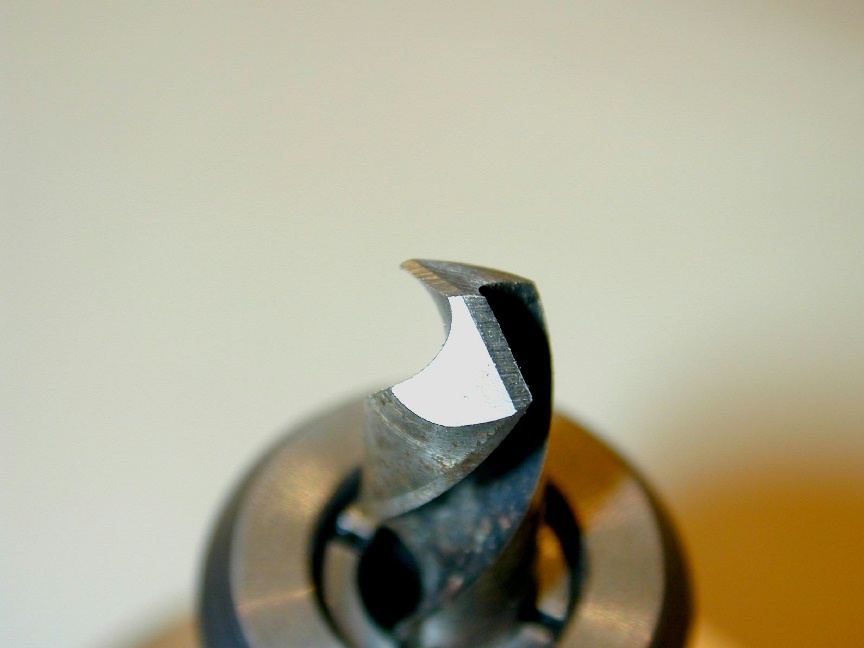

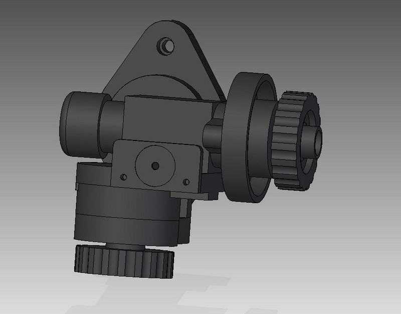

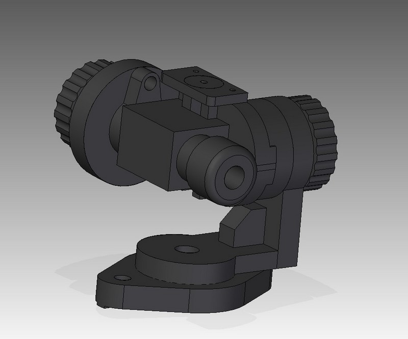

odnosnie ostrzenia wierteł:
mam zamiar stosować taka metodę
mam dokładny opis w pdf na 4 płaszczyzny lub nawet na 6
