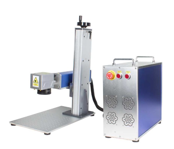

Zakupiliśmy laser światłowodowy o mocy 30W od polskiej firmy, nie będę podawał linku bo nie wiem czy mogę, ale wrzucę zdjęcie.

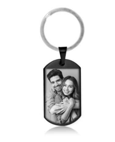

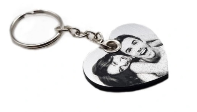

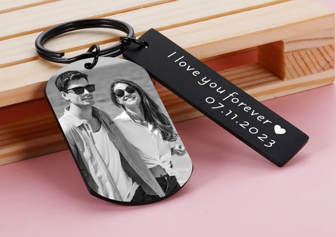

Ogólnie chcemy go wykorzystać do grawerowania biżuterii, ale zastanawiam się czy jestem w stanie na nim osiągnąć taki efekt jak na załącznikach jeśli chodzi o grawer zdjęć? Czy ktoś ma doświadczenie w tej sprawie i jest w stanie się wypowiedzieć?
Za każdą pomoc serdecznie dziękuje i pozdrawiam :)

Prawdopodobnie dacie radę zrobić coś takiego. Ale na początek proponuję spytać w firmie której zakupiliście znakowarke.

To było 1 co zrobiłem :), Uzyskałem odpowiedź, że się da ale jest to trudne, podczas uruchomienia instalator próbował ale niestety żadne zdjęcie nie wyszło. Więc zacząłem szukać na własna rękę w Internecie.

Zacznij od dobrego przygotowania bitmapy, poszukaj tematów w których było to opisane, co prawda nie konkretnie pod twoją znakowarke, ale ogólnie na laser. Później wrzuć to do EzCada (nie napisałeś, ale przypuszczam, że masz takie oprogramowanie) i baw się parametrami (moc - do skali szarości) aż uzyskasz zadowalający efekt.
Raz miałem potrzebę znakowania z bitmapy i chwilę z tym walczyłem, ale się udało. Zazwyczaj nie potrzebuje cieniowania i wszystkie ewentualne zdjęcia przerabiam na wektory.

Do obróbki zdjęć pod laser używam tej strony: https://www.imag-r.com/
Ładnie zmienia odcienie szarości lub kolory na czerń i biel. Trzeba jedynie wybrać odpowiedni rozmiar obrazu i ewentualnie przeskalować
