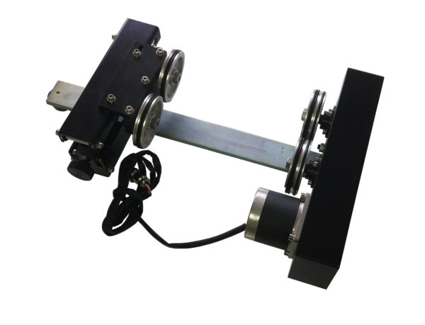

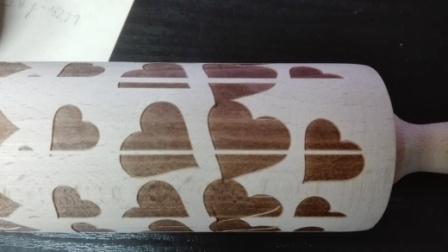

Posiadam znakowarkę Galvo z przystawką rotacyjną. Chcę grawerować na drewnianych wałkach ale nie jestem w stanie tego ustawić (EzCad2). Moim podstawowym problemem jest brak dopasowania obrotu wałka. Po obrocie zostają puste miejsca albo grawer nachodzi na siebie. Ktoś może mi pomóc?

Masz zdefiniowaną maszynę z czwartą osią w EzCAD czy jedziesz na 3 osiach?

Prawdopodobnie jedna oś z X-Y zamieniona w oś obrotową.
W takim przypadku trzeba dopasować rozmiar projektu do powierzchni grawerowanej na walcu i całość tak aby wyszła odpowiednia odległość pomiędzy przejazdami lasera (gęstość linii).
To się da policzyć tylko potrzebne są dane o ustawieniach jakie masz dla osi, średnicę walca i projekt graweru.

Grawerowanie jest w osi x a obrót wałka w osi y. Problemem jest wprowadzenie danych aby odpowiednio obracało wałek. Tak mi się wydaje, nie jestem w tym zbyt dobry.

Gdzieś trzeba uwzględnić średnicę wałka, żeby przeliczyć obwód na kąt. Jeśli nie ma takiej możliwości w programie, to trzeba dobrać wartość w sterowniku silnika (ilość kroków na 1 mm obwodu).

Gdy zmieniam wartości to po każdym obrocie powstaje przerwa lub kolejne części rysunku zachodzą na siebie. Wygląda to tak jakby przystawka rotacyjna nie równo obracała element grawerowany.
Moja przystawka jest taka jak na zdjęciu.
Drugie zdjęcie przedstawia złe grawerowanie.

Zaraz, zaraz. To w końcu ile masz osi?
Czy przystawka jest podłączona do osi Y i obraca się cały czas podczas grawerowania?
Czy jednak ploter graweruje na fragmencie nieruchomego wałka w trzech osiach i co jakiś czas jest on obracany?
