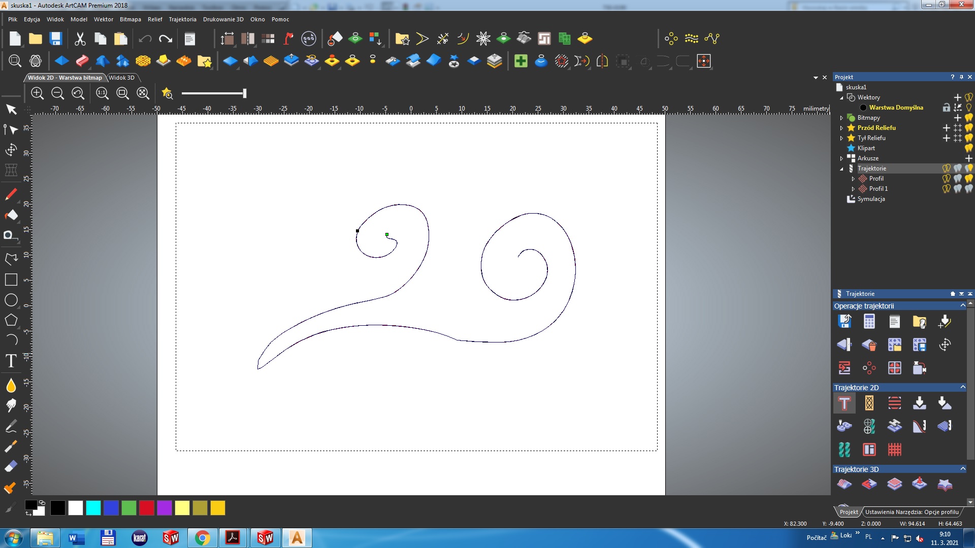

Zaczynam przygode z artcamem
Proste rzeczy jak grawerowanie napisu mi już jako tako wychodzą. w drewnie również.
przy grawerowaniu V-bit napisu frez porusza się 2 razy po trajektorii (frezuje i z powrotem czyści) - wychodzi ładnie gładko
Następny krok
narysowałem ozdobę z jednej linii - wybrałem w artcamie Utwórz trajektorię Profilowania (T) kierunek ustawiłem wzdłóż wektora
chce to zrobić również frezem V-bit
Efekt:
Frezarka robi tylko jedno przejście oa punktu A do B
Jak ustawić aby frezarka wracała w drugin kierunku z B do A
Na chłopski rozum dodałem drugą trajektorię z odwrotnym kierunkiem wektora - w symulacji to działa
frezuje i czyści
Ale czy jest możliwość ustawienia takiej opcji w jednej trajektorii?

Trajektoria profilowania, to nic innego jak najzwyklejsze frezowanie, czyli frez (obojętnie jaki) jedzie środkiem wektora, na zewnątrz wektora lub wewnątrz wektora i dlatego jeśli masz otwarty wektor (a masz) , to nic dziwnego że nie wraca, bo ..... nie ma takiej potrzeby.
Wróci oczywiście wtedy, kiedy wektor będzie zamknięty.
Nie wiem dlaczego chcesz frezować frezem V-bit korzystając z trajektorii profilowania skoro jest do tego specjalna trajektoria.
Poza tym, piszesz, że cyt:
.... ale OK, .... zrób jak na poniższym obrazku i wtedy możesz przypisać do tego dowolną trajektorię, bo ..... wektor będzie ZAMKNIĘTY.
Oczywiście odsunięcie offsetu dajesz najmniejsze możliwe (np. 0.01) jeśli koniecznie chcesz użyć do frezowania trajektorii profilowania tak żeby narzędzie wracało.
Nadal nie wiem po co ma wracać, skoro już za pierwszym przebiegiem wyfrezowało co trzeba, ale .... OK, Twoja sprawa
Natomiast trajektoria V-Bit daje znacznie większe możliwości, bo wtedy frezuje obszar wewnątrz wektora, czyli odwzoruje kształt zagłębiając się w materiał tyle ile trzeba.
Jeszcze większe możliwości daje trajektoria o nazwie Inteligentne grawerowanie.
Reasumując:
Jeśli z jakiegoś powodu, KONIECZNIE zależy Ci na tym żeby przy trajektorii profilowania narzędzie wracało, to robisz jak na obrazku i .... po sprawie.

tadek125
- Posty w temacie: 6
- Posty: 6
- Rejestracja: 11 mar 2021, 08:58
Re: Grawerowanie w obydwu kierunkach
OK
Dzięki
zrozumiałem o co chodzi
Dlatego chcę wracać ponieważ przy powrocie wygładza większość tego co frez nie wygładził jadąc z "włosem" drewna, a w świerku frezowanie nie jest takie ładne jak w drewnie twardym. możliwe ze idzie to jakością frezu. ale frezując podwójnie wynik jest bardzo zadowalający.
Jak widać jestm początkujący i nie znam dobrze jeszcze artcama dlatego może robie głupoty - to rzecz pierwsza
robie próby bo docelowo mam dla znajomego zrobić grawer na drzwiach do pokoju dziecięcego z lalką LOL
