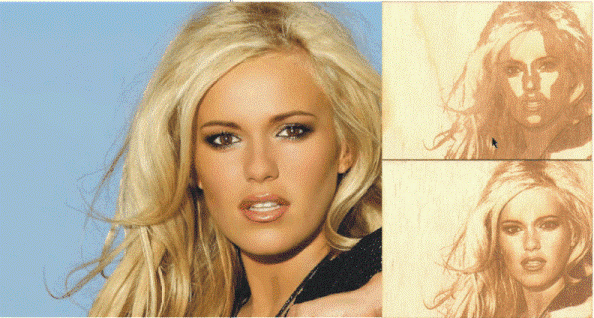

Co do grawerowania zdjęć to ostatnio zmajstrowałem coś takiego (pierwszy efekt na drewnie jest bez ingerencji obróbki w Corelu, a drugi już po - czas obróbki 4-5min)
