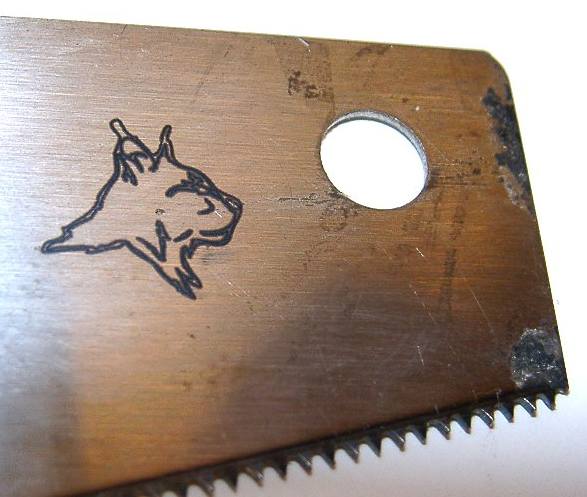

Post napisał: Piotr Rakowski » 01 sty 2008, 21:49
Kol. Opak - z tym grawerowaniem metali nie jest tak źle. Jakiej mocy laser masz do dyspozycji? Bez problemu graweruję laserem 60W (bez żadnych chemicznych dodatków) CO2 na:
1. stalach nierdzewnych
2. stalach konstrukcyjnych
3. stalach narzędziowych (np. płat ręcznej piły do drewna) - załączam zdjęcie.
