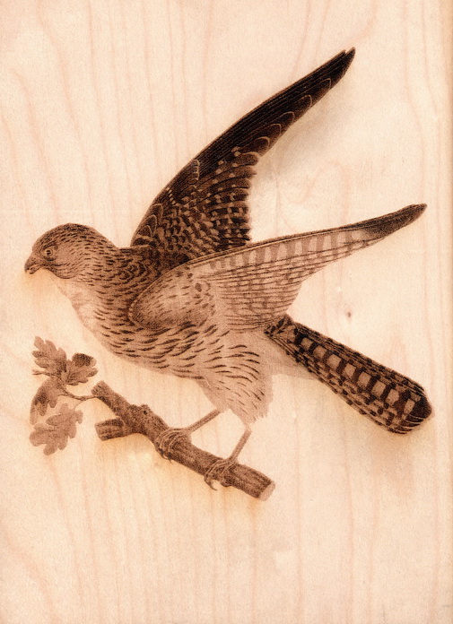

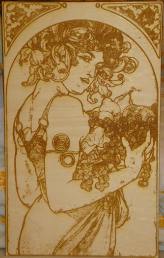

Witam wszystkich uczestników forum zainteresowanych grawerowaniem laserem.
Posiadam laser jakiegoś chińczyka o polu pracy 600x400mm i mocy 60W.
Przedstawiam kilka prac które wykonałem, są to grawery i wycinki.
Aby uzyskać dobrze wyglądający grawer trzeba trochę czasu spędzić z naszą bitmapą, ja do obróbki zdjęć wykorzystuję Corel Photo-Paint 12, przekształcam na 2bit czarno biały, wcześniej redukując kolory i czyszcząc trochę tło.
Dziś kilka prac później dodam inne.
Grawer sklejka brzozowa 1/2 grubość 3mm
Grawer sklejka brzozowa 1/2 grubość 3mm pokryte szelakiem limon

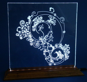

Grawer pleksi podświetlona ledami

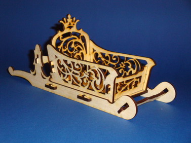

Wycinanka dwie warstwy sklejki
Wycinanka sklejka 3mm na święta, projekt z forum ArtCAM

Ładnie zrobione. Jak wygląda bok palonej laserem sklejki ? Czy jest mocno zwęglony ? jak to czyścić i jak do-czyścić :wink: ?

bok palonej sklejki jest brązowy nie zwęglony przy takim laserze a jeszcze nie słyszałem żeby ktoś czyścił boki sklejki ja czyszczę tylko przednie części elementów szlifierką oscylacyjną lub taśmową papier 160 i 1m2 w 10 minut i wyczyszczone po obu stronach ( czyszczę tylko smugi powstałe z dymu podczas wycinania) Przy grawerowaniu po odpowiednim ustawieniu nadmuchu nic bynajmniej u mnie nie powstaje ponieważ dorobiłem sobie 3 dysze dmuchające bezpośrednio w wiązkę lasera)

Boki sklejki są brązowe, czasami zdarza się że brudzi i osadza się trochę sadzy, jak szlifuję na taśmówce jeśli jest taka potrzeba.

a ja nie czyszcze po grawerowaniu :P w niektórych miejscach to osadzanie dymu dodaje uroku :) zostaje tego niewiele przy odpowiednich parametrach

bok wygląda jak na zdjęciach czarny i przypalony :)

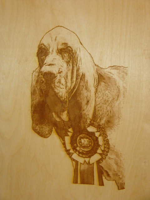

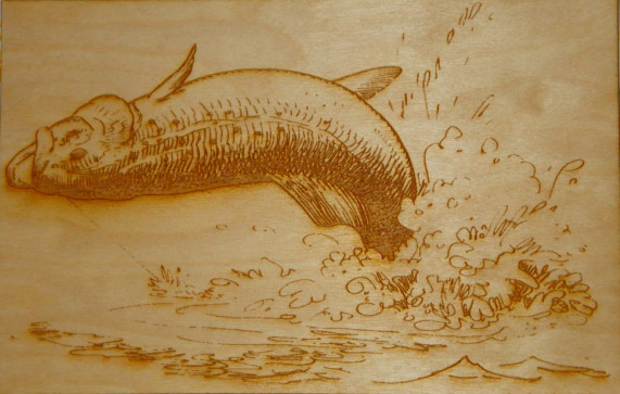

Wrzucam jeszcze parę prac...
Grawer czempiona ...
mała reprodukcja
Trochę wędkarstwa

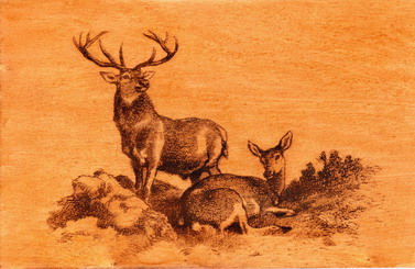

Post napisał: deflection » 25 maja 2011, 21:00
hmm
to i ja dorzuce 3 grosze:)
oryginał mojego autorstwa no i wygrawerowany element na podstawie oryginału:
czasem i chinczyk potrafi :)
sorki za jakość zdjęcia, pstryknięte komórką.
