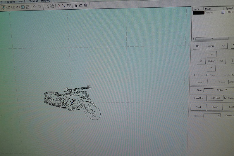

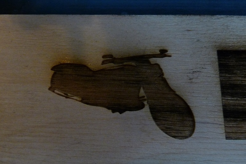

Post napisał: seron5030 » 23 gru 2015, 14:04
Kochani,
Mam wielki kłopot z grawerowaniem grafik (o zdjęciach nawet nie wspomnę) w programie LaserCut. Przygotowaną grafikę w Adobe Illustrator przesyłam do LaserCut, ale graweruje mi coś zupełnie innego niż w AI. Co robię nie tak? Czy to wina ustawień podczas transferu z AI do LC? Nie znam się na tym, od niedawna mam laser. Pomóżcie!Obrazek

seron5030 pisze: Czy to wina ustawień podczas transferu z AI do LC?
Nie. To wina złych ustawień po transferze.
Co trzeba ustawić powinno być w instrukcji, i dodatku do instrukcji w którym podane są zakresy parametrów w zależności od grawerowanego materiału.

Post napisał: seron5030 » 23 gru 2015, 14:51
ale tekst mi graweruje na tych samych ustawieniach bardzo dobrze...
[ Dodano: 2015-12-23, 14:53 ]
po prostu LC widzi całą grafikę jako 1 obiekt, nie rozpoznaje szczegółów

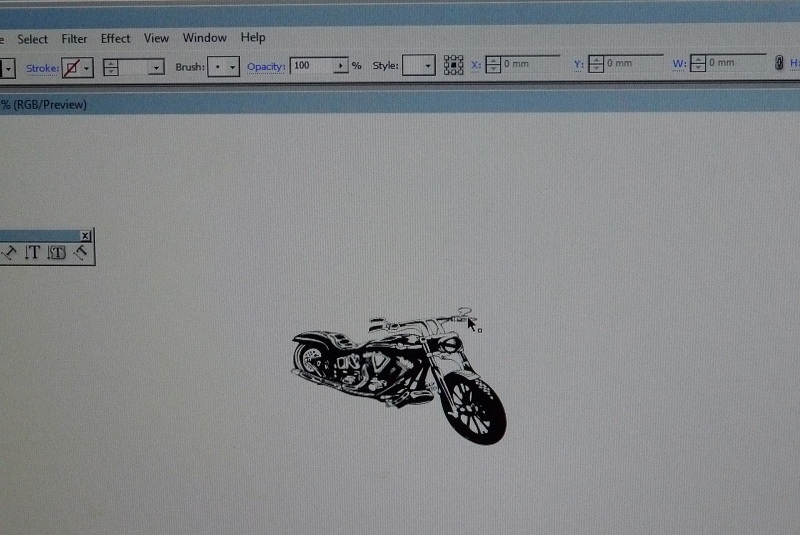

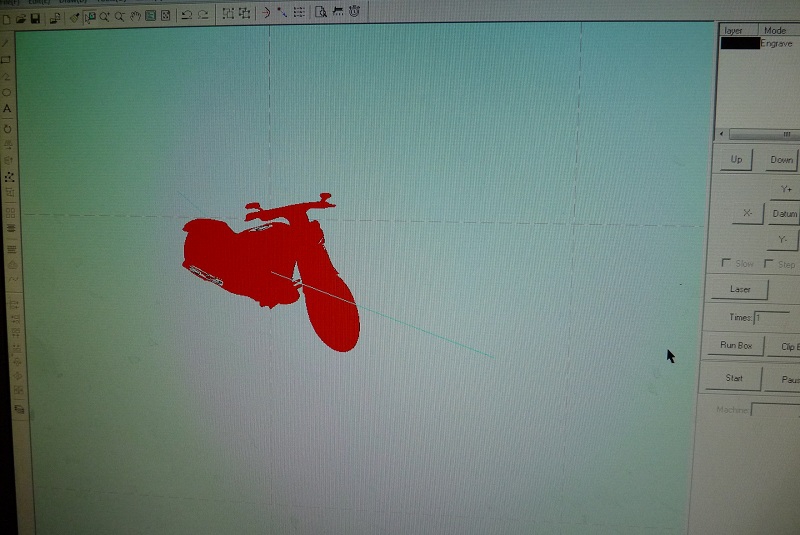

Post napisał: pitsa » 23 gru 2015, 15:08
No to masz źle przygotowaną grafikę.
Sprawdź co pokazuje trzecia ikona licząc od prawej - zdaje mi się, że to podgląda (na trzecim obrazku).

Post napisał: seron5030 » 23 gru 2015, 15:45
Punkt dla Ciebie. Podgląd faktycznie obnaża wadliwą grafikę (taką, jaka się wygrawerowała). Czy to oznacza, że źle ją przygotowałem w AI? Jeśli tak, to czy możesz podpowiedzieć co tam zrobiłem źle, skoro jak widać na 1 fotografii plik wygląda dobrze...? Z góry dzięki za odpowiedzi. To ma być prezent dla brata, który jest zapalonym motocyklistą ;)Obrazek

Post napisał: pitsa » 23 gru 2015, 18:35
Tu masz odpowiedź: https://www.cnc.info.pl/topics68/herb-b ... htm#509275 - grafika wektorowa do grawerowania musi składać się z zamkniętych obrysów.

Post napisał: Andrzej_kw » 23 gru 2015, 22:34
Nie kombinuj zbyt mocno, bo przekombinujesz... nikt nie "szatkował" Twojej grafiki w celu zabezpieczenia. Poczytaj ze zrozumieniem wątek podany przez kol. pitsa, przeczytaj uważnie instrukcję LaserCuta, obejrzyj w Illustratorze widok szkieletowy i wyciągnij wnioski.
Jeżeli nie znajdziesz sił, czasu itp... to po prostu wyeksportuj z illka grafikę jako bitmapę i możesz ją lepiej, lub gorzej wygrawerować.
