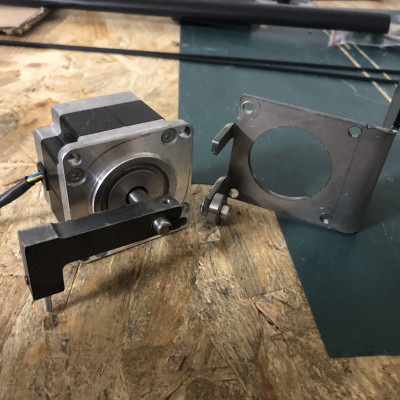

Cześć wszystkim!
Nosze się z zamiarem wykonania grawerki do kamienia na bazie silnika Nema23.
Wykonałem już mocowanie oraz „młoteczek” z igłą.
Płyta sterująca to Makerbase32 DLC.
Macie jakieś pomysły jak to podłączyć? Chciałbym aby sterowanie odbywało się przez gniazdo „spindle” (+/-).
Póki co wyglada do mniej więcej tak:

Nie prościej dać elektromagnes?

Steryd pisze: ↑
29 mar 2026, 21:36
Niewiem czy się za szybko nie wyrobi…

Też mam "długopis" pneumatyczny, alekolega jak chce zrobić to ok, ale krokowiec moim zdaniem tutaj nie jest napędem pierwszego wyboru.

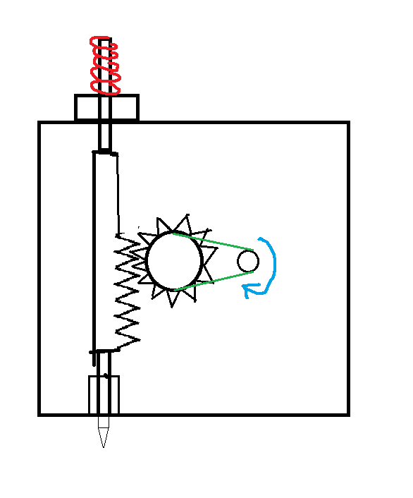

Ja bym się chwilę jeszcze zastanowił nad silnikiem krokowym, bo ma wbudowaną kontrolę częstotliwości i sterownik pod ręką - nie trzeba ogarniać jak w elektromagnesie. Ale z uwagi na długie ramię kujaka na zdjęciu powyżej, siła może być trochę mała ... a co by było gdyby….
Mocna sprężyna - regulowana jeszcze śrubą, dla kontroli głębokości kłucia.
Tylko ząbki na prowadnicy kujaka miałyby mieć bardziej "zapadkowy" kształt, a zatem koło zębate ciągnie do góry i zaraz się odhacza i spada w dół pod mocną sprężyną. No i przełożenie dobrane rozsądnie do sprężyny (a nie jak na rysunku) Wtedy można by było dać duże prędkości obrotowe silnika i dostarczać uderzenia kujaka w mniejszych odstępach. Zęby by się pewnie trochę zużywały w takim rozwiązaniu ale można pomyśleć o czymś innym ale w ten deseń - jeśli mechaniczne zabawy nie straszne bardziej niż elektroniczne - z elektromagnesem.
Bo do elektromagnesu, żeby siła była kłucia duża, to trzeba dużego kawałka metalu, a zatem dużego elektromagnesu, a zatem duża indukcyjność, a zatem duże prądy, jeśli częstotliwość duża i wszystko cienszkie ( z dykty to, ).
