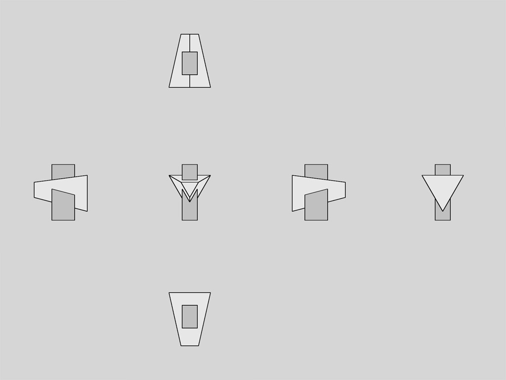

Witam, mam kłopot ponieważ na zaliczenie z grafiki inżynierskiej facet dał nam zadanie na zaliczenie, jednak nie za bardzo wiemy jak sobie z nim poradzić, gdyby ktoś mógł jakoś pomóc w rozwiązaniu, był bym bardzo wdzięczny:). Z góry dziękuję za pomoc, jeżeli tylko uda się to rozwiązać:).Obrazek

To chodzi tylko o odpowiednie rzuty, bo z tego co wiem ma być ich 6, i zwymiarowane tak jak tutaj, i już... Taki temat to ja do autocada umiem przerysować, a nie dorysować jeszcze 4 rzuty do tego;/.

No to skoro umiesz sobie to narysować, to zrób z tego bryłę, a resztę (rzuty) załatwi sam Autocad.
Co prawda nie mam pojęcia co to jest cyt "rzutowanie metoda pierwszego kąta" , ale mając bryłę, możesz ją rzutować jak chcesz.

Post napisał: WZÓR » 13 cze 2013, 11:29
lajosz pisze:... Co prawda nie mam pojęcia co to jest cyt "rzutowanie metoda pierwszego kąta" , ...
http://fotoo.pl/show.php?img=558011_bez ... u.jpg.html
freakolot pisze:...
i po 30 minutach miał takie coś: :lol:
F.
.... czyli bubel. :???:
p.s.
Wyciągnięcie bryły niemożliwe , gdyż brak punktu odniesienia;
http://fotoo.pl/show.php?img=558046_kop ... f.jpg.html
Mariusz.

Post napisał: luczun3k » 13 cze 2013, 16:07
Cholera, troche lipa bo wykładowca jeszcze mi kazał zwymiarować to wszystko;/
