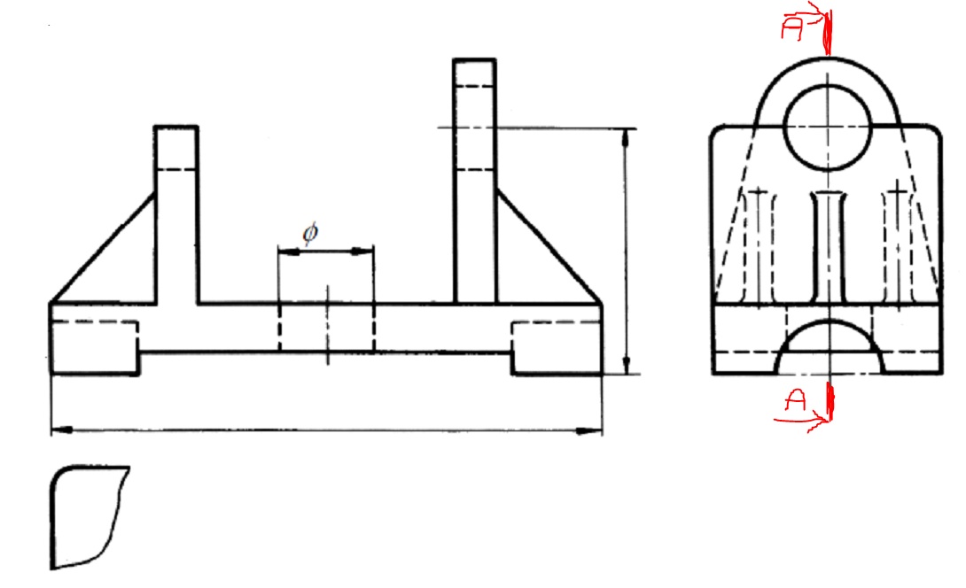

Witam, muszę na grafikę inżynierską przerysować poniższy rysunek tak, by wyeliminować krawędzie niewidoczne stosując widoki i przekroje.
Czy do pełnego zwymiarowania tego elementu wystarczy tutaj narysować zaznaczony przeze mnie przekrój A-A oraz dorysować pełny widok z góry ( ta mała część to cząstkowy widok z góry) ?

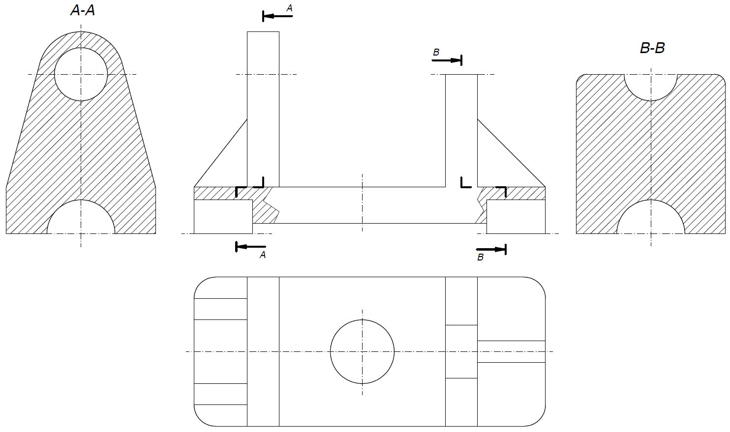

przy tym detalu i takim postawieniu wymagań - bardzo ciekawe zadanie dające parę możliwości wyboru
Najrozsądniej, by spełnić wszystkie wymagania zadania - wykonał bym rzuty: główny, boczne: lewy i prawy i z góry (oczywiście bez linii kreskowych), nieco gryzie konieczność wykonania aż 4 rzutów ale by spełnić wymagania z zadania w 100% tak trzeba zrobić (szkoda bawić się w widoku cząstkowe).
Można przyjąć też takie rozwiązanie:
- z widoku głównego z rysunku z zadania usuń linie kreskowe
- narysuj widoki z obu boków (jeden masz tylko usuń linie kreskowe)
- jeden z wybranych widoków bocznych przerób na półwidok/półprzekrój, półprzekrój wykonasz w osi otworu "fi" (oznacz przekrój)
(tu byś musiał(a) się wytłumaczyć że świadomie odpuściłeś(aś) rzut z góry na którym można pokazać zaokrąglenie naroży, kosztem "błyśnięcia" wiedzą dot. półwidoku/półprzekroju)

Moim zdaniem dodawanie półwidoku/półprzekroju w tym przypadku ma się nijak – wszystko będzie się zlewać. Ja zostawiłbym rzut główny który już masz, a na nim dwa wyrwania obrazujące na jaką głębokość wykonane są podebrania walcowe. Dodałbym rzut z góry na którym wymiarujesz promienie, rozstaw żeber oraz otwór. Pozostaje kwestia dwóch wsporników… Ja zastosowałbym przekrój łamany, dla każdego wspornika osobno, przechodzący przez środek wspornika a następnie przez podebranie walcowe. Widząc tak wykonany rysunek nie muszę zastanawiać się które linie się ze sobą pokrywają a które nie. Pamiętaj aby jak najwięcej wymiarów umieścić na rzucie głównym i jeśli robisz przekrój przez żebro – żebra nie kreskujesz. Powodzenia ;)

Pokaż mi jak na widoku głównym zastępując linie kreskowe wybrań walcowych (wytoczeń) pokarzesz głębokość ;-)?
Powiedz/ pokaż co więcej uzyskasz/pokarzesz prowadząc przekrój przez wspornik i to dla każdego z osobna?

Oczywiście jest to tylko i wyłącznie moja opinia i sam osobiście tak bym to narysował. Nie mówię że jedyna słuszna bo zawsze można przedstawić detal w inny sposób. Jak dla mnie na pierwszy rzut oka widzę jak wygląda detal, bez dłuższego zastanawiania się ;)

A teraz tak popatrz na swój rysunek i ... czy nie lepiej się pozbyć tych przekrojów i zrobić z nich widoki, zostawić tylko wyrwania na walcowe wytoczenia.

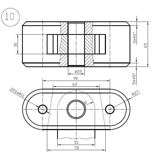

Cześć, mam taki problem ponieważ nie wiem jak dobrze zobrazować ten rysunek; jak go dobrze zakreskować itd. Jeden widok udało mi się narysować ten u dołu, ale ten u góry to dla mnie czarna magia :/
Pomoże ktoś ? :c
