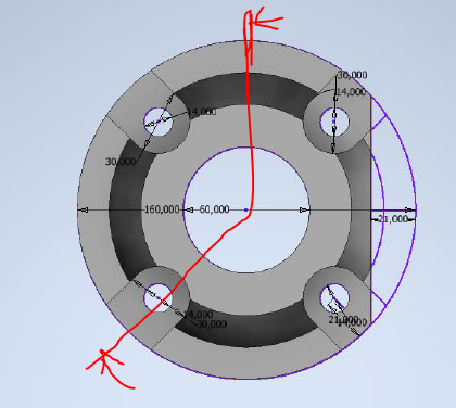

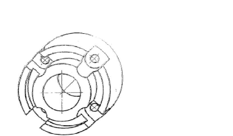

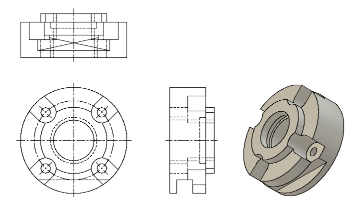

Dzień dobry,
mam do przerysowania bryłę obrotową, rysunek musi być narysowany w wystarczającej ilości rzutów, widoków i przekrojów tak, aby wyeliminować krawędzie niewidoczne. Głównym i podstawowym problemem jaki z nią mam to wyobrażenie jej w przestrzeni przy czym starałem się zrobić ją w inventorze, ale niestety nie wyszło... Bardzo prosiłbym o pomoc i wytknięcie co zrobiłem źle.

W czym trudnosc?
Masz narysowana bryle i wlasciwie to jest wiecej niz polowa roboty.

Post napisał: MKkonstukt » 09 cze 2021, 13:54
Trzeba zastosować widok od góry i przekrój łamany jak zaznaczyłem czerwoną linią.

Post napisał: Ktost4m » 09 cze 2021, 15:44

Nie wiem czy bryła którą zrobiłem jest zgodna z pierwowzorem.
MKkonstukt pisze: ↑
09 cze 2021, 13:54
Tak właśnie zrobiłem to dostałem informację zwrotną, że zaleca użyć kładu i zostawić widok od boku z pierwowzoru

Post napisał: rc666 » 09 cze 2021, 17:39
Podeslij ta bryle w pliku .STP albo najlepiej .x_t (parasolid).
Kliknij na zapisz jako... wybierz jeden z tych formatow i podeslij

Post napisał: Ktost4m » 09 cze 2021, 21:06
Dodane 2 godziny 20 minuty 14 sekundy:
Znalazłem tę bryłę w rzucie aksonometrycznym, dziękuję za pomoc!!!

Post napisał: brandnew » 10 cze 2021, 00:31
Ja to widzę tak.
