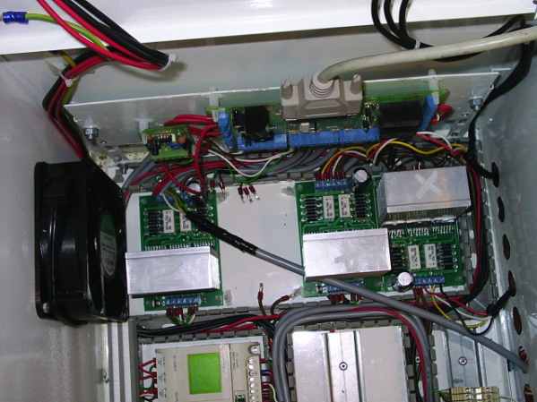

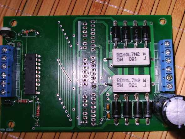

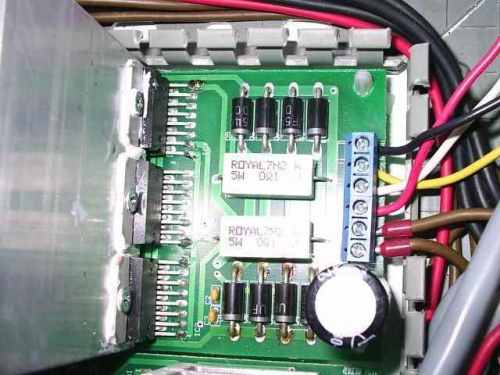

Od kilku dni walczę ze sterownikiem na trzech l298 który ma 6A.
Sterownik pracuje prawidłowo płynnie obraca silnikiem diody relaksacyjne są lekko ciepłe.
Problem zaczyna się jak silnik jest na "trzymaniu" wówczas temperatura na diodach szybko rośnie i osiąga ponad 100*C ale tylko z jednej strony , co może być przyczyną ?.
Silniki 8,5Nm 6A , prąd fazy ustawiam na 5A.
Diody UF5408

Jest tylko 8 diod i grzeją się tylko te od plusa.
Próbuje wstawić fotki.

Nie można bezpiecznie połączyć trzech L298. Pisaliśmy o tym na forum, z resztą producent zaleca łączenie tylko dwóch, co daje 4A max na fazę.
L298 uszkodziło napięcie. Producent podaje max 46V.
Podczas szybkiej jazdy, duży silnik krokowy zwraca sporo energii do zasilacza, co dodatkowo podnosi napięcie.
Decydując się na wymianę diod szukaj takich, które mają mniejszy czas przełączania.

Pojedyńczy L298 można kupić już za 8pln. Proszę policzyć cenę pozostałych elementów i będzie jasne. Klucze zbudowane na bazie tranzystorów złączowych można łączyć równolegle w obrębie jednej płytki krzemowej, gdyż mają zbliżone parametry. Kiedy producent sterowników zamontuje 3 układy z różnych serii a nawet z tej samej ale z innego krążka krzemu, może stać się to co u Kolegi.
Napięcie zasilania jest nadal za wysokie. 43V będzie bardziej bezpieczne, nie zmieni jednak znacząco ilości ciepła wydzielanego w diodach relaksacyjnych. Diody mniej się grzeją podczas ruchu silników, gdyż większa część mocy zostaje oddana w postaci siły. Na postoju cała moc pobierana z zasilacza musi wydzielić się na silniku i na sterowniku. Im lepszy sterownik, tym mniej się nagrzewa. Jeden układ L298 może rozpraszać do 25W, kiedy jest ich trzy mamy masę ciepła do wyprowadzenia z obudowy, przy trzech sterownikach wentylacja musi być bardzo sprawna by poradzić sobie z temperaturą.
