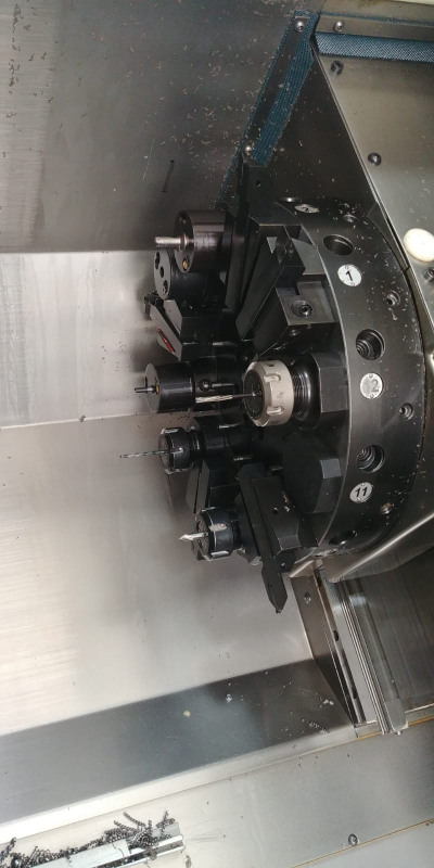

Posiadam tokarke cnc Gilsemeister ctx 210 z napedzanymi narzedziami. Jesli zaloze oprawke napedzana w jakiekolwiek gniazdo i sprobuje je ustawic do pracy to wyswietla mi blad nr 5 glowicy (2128). Glowica chyba sie nie rygluje. Jesli mam zalozone zwykle oprawki to problemu nie ma. Sterowanie fanuc 32. Bardzo prosze o pomoc....

A da się wtedy kiedy są założone oprawki napędzane obrócić głowicą?

Tak, obrócić się da, ale może być z dziesiątego razu.Po prostu coś tam w głowicę w środku jej przeszkadza obrócić. Nie da po prostu normalnie zrobić seria detali.
Po tym jak wywala oprawkę to jest ok.

No to wygląda na to, że końcówka oprawki zahacza o jakieś elementy głowicy.
Wrzuć zdjęcie oprawki.

Nie wiem jak tu dodać zdjęcie. Ale to jest zwykła oprawka VDI.

Wchodzisz w "pełny edytor i podgląd" i tam znajdziesz przycisk pod oknem tekstu "wrzucanie obrazów".
Czy to głowica Sauter?

Zdejmij osłony z dolnej części głowicy i ściągnij mechanizm zasprzęglania. Być może rozleciało się łożysko na tulejce zasprzęglającej.
