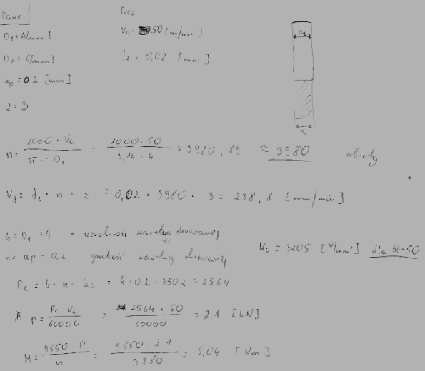

Witam, potrzebuje pomocy, informacji w dobraniu silnika do głowicy rewolwerowaj, ktory bedzie napedzal narzędzia, od czego zaczac aby dobrac silnik?dostalem pare wiadomosci, ze od sil skrawania sie dobiera, (głowica z 12 napedzanymi narzedziami od silnika) narzedzie frez D=6mm, Z=4, ap=2,5mm, ae=6mm, Vc=90m/min, fz=0,02mm, vf=382 mm/min, n=3000 obr/min, jak policzyc sily skrawania, z jakich wzorów? i jaki bedize odpowiedni silnik?

tak, cos takiego http://www.sauter-feinmechanik.com/index.php?cat_id=21 mam takie cos zaprojektowac oczywiscie ma to być projekt dydaktyczny, nie wiem jka dobrac silnik, od czego zaczac i jak policzyc (sily skrawania, )

Parametry skrawania masz podane aby obliczyć siły skrawania. Należy dobrać także materiał obrabiany (przy obliczaniu sił potrzebny do Kc, ewentualnie gdy dobierasz moment sił). Jeżeli chodzi o podstawowe wzoru to masz tutaj. Jak obliczysz siły to należy obliczyć moc silnika. Później trzeba poszukać silnika który spełniałby wymagania. Dodatkowo silnik powinien być dobrany pod kątem charakterystyki mechanicznej.

Czy dobrze policzylem? sily skrawania, moc i moment?
