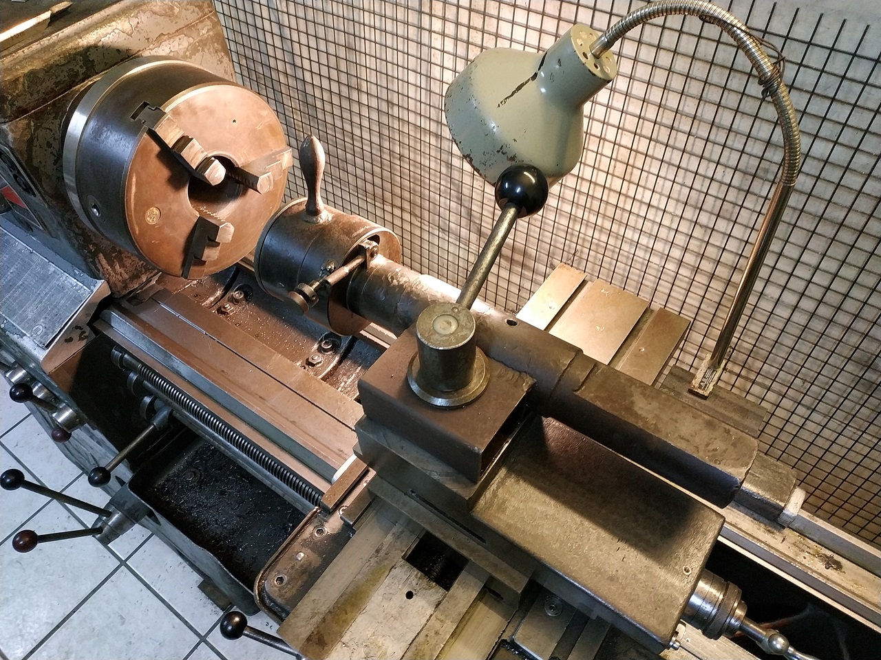

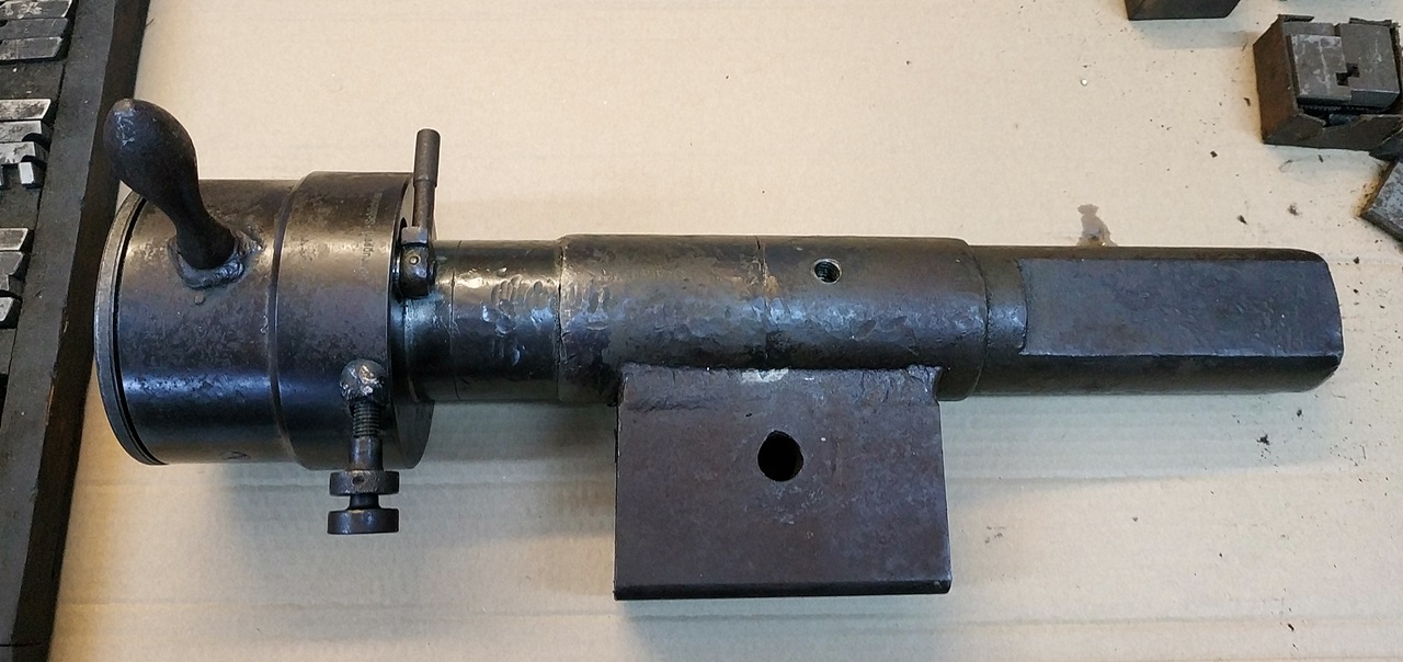

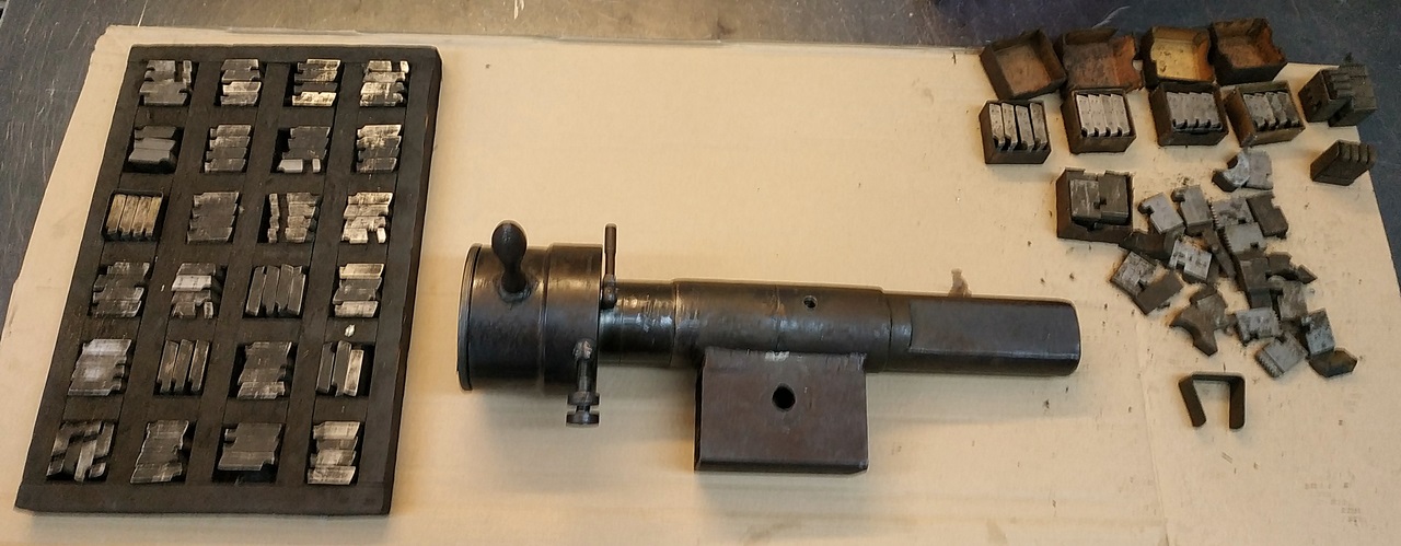

Razem z tokarką Meuser M1 kupiłem taką oto głowice do gwintowania z całym osprzętem.
Prosiłbym o opis/wytłumaczenie co to jest i jak działa ?
Gdzie i jak było montowane do tokarki ?
Zastanawiam się czy jakoś to mogę wykorzystać dla swoich potrzeb.
Wygląda na sprawną, produkcji Niemieckiej.

W imak zamiast noża.

Hmm u mnie miejsca w imaku na wysokość jest około 40 mm, a ten element z profilu co widać w gwintownicy ma 60 mm., spłaszczony koniec ma 52 mm.
Więc nie bardzo pasuje :(

To zdejmij imak i załóż ten przyrząd w jego miejsce . Ma on otwór do mocowania.

Możecie mi wytłumaczyć jak się tego używa ?
Jak ustawić tą głowice równo do materiału ?
I jak w ogóle odbywa się gwintowanie za pomocą tego czegoś :)
Steryd
Posty: 4789
Re: Głowica do gwintowania identyfikacja/opis działania ?
Post napisał: Steryd » 21 gru 2018, 20:12

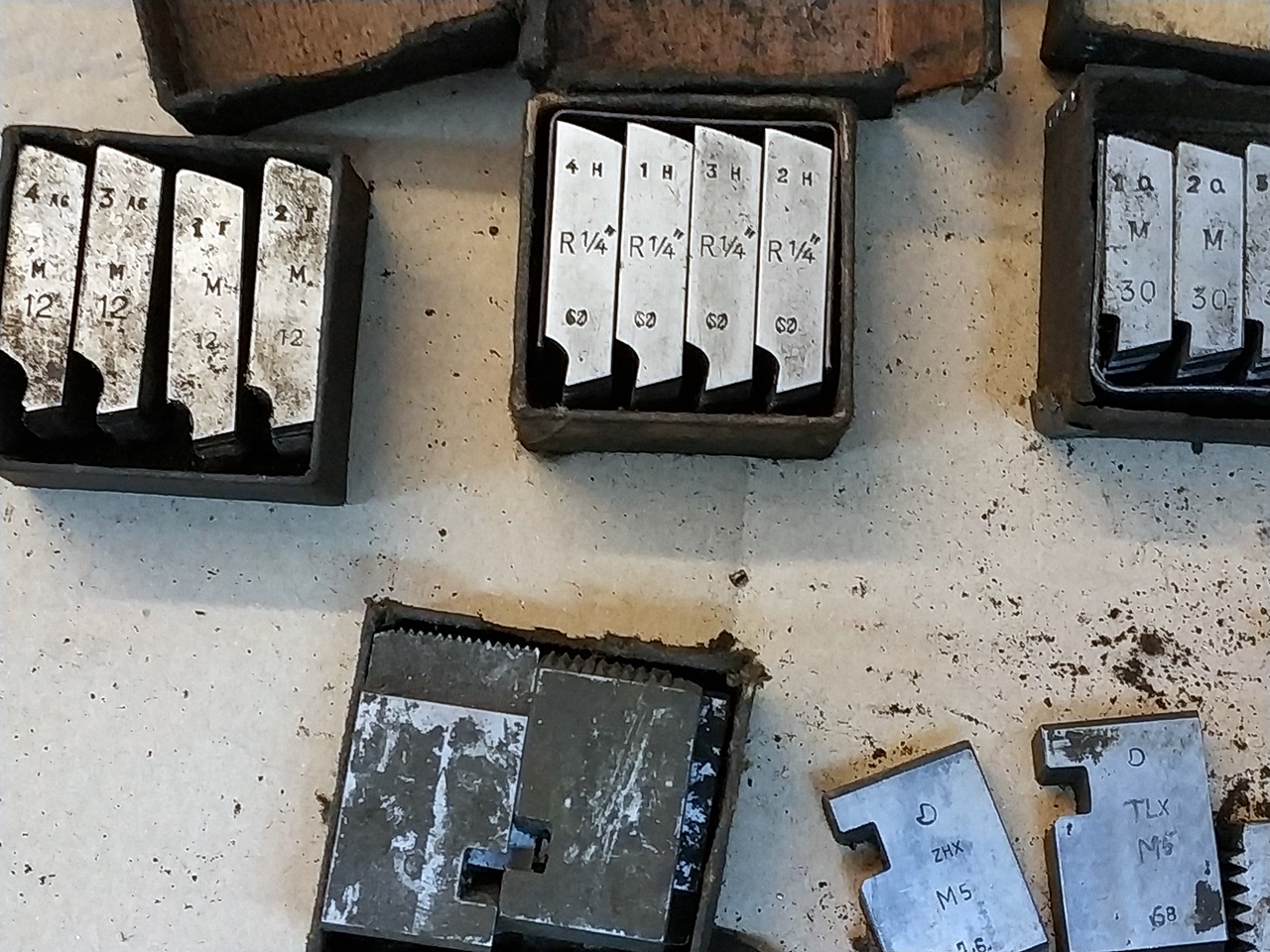

ustawiasz średnicę
Blokujesz noże w pozycji zamkniętej
wkręcasz materiał
otwierasz noże
wyjeżdżasz materiałem
ustawić możesz czujnikiem zegarowym koncentrycznie względem uchwytu i równolegle do osi toczenia.

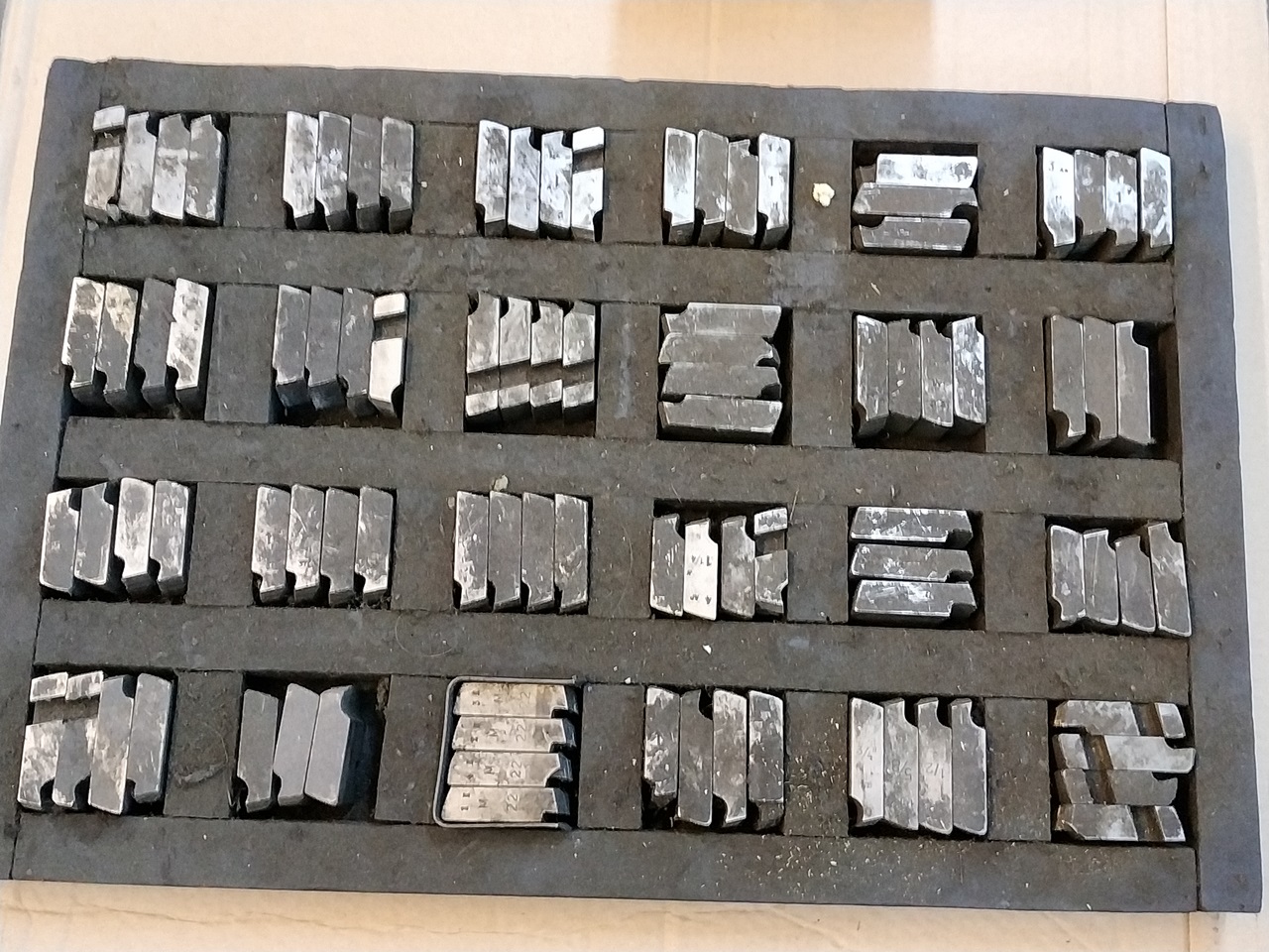

mam jeszcze wiadro noży do takich głowic.
Można?
Morzna!!!

To się nadaje do seryjnego gwintowania, dla jednego gwintu za dużo ustawiania.

Czy to nie jest głowica Pittlera

Wygląda bardzo podobnie jak głowica Pittlera, rzekłbym że taka sama :)
Chyba nie za bardzo mi się przyda bo gdzie ja będę robił produkcje seryjną :D
Dzisiaj przyjdzie kolega tokarz i zobaczymy jak to działa :)
