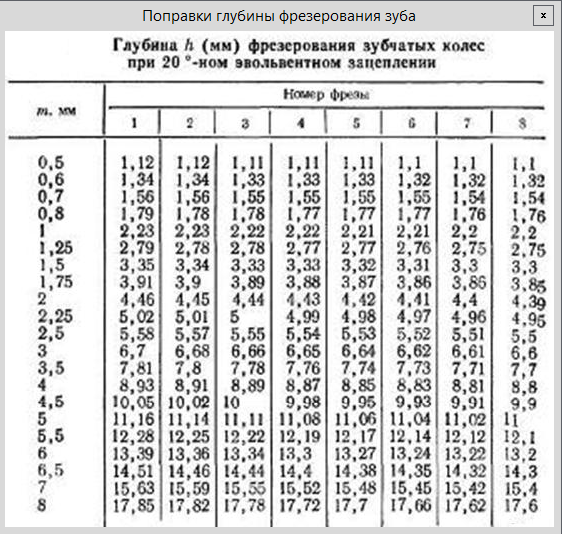

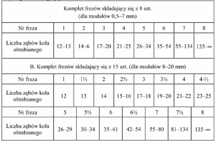

Głębokość frezowania zębów w/g modułów i nr. freza
Posty: 12309
Post napisał: RomanJ4 » 01 paź 2020, 18:45
dla ułatwienia doboru numeru do ilości zębów
i parametrów skrawania
