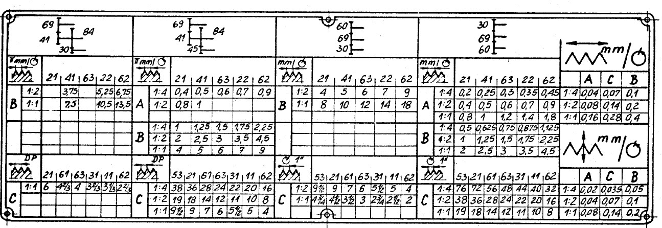

Cześć,
DTRka podaje, że można robić gwinty calowe na tokarce TUM 35. Myślę o gwintach hydraulicznych 1/2, 3/4 1 cal.
Za gwinty calowe odwiedzialna jest litera C.
Jednak wydaje się, że najmniejsze to 2 cale.
Czy nie mogę takich typowych gwintów zrobić na tokarce?
Załączam ustawienia przełączników.

Post napisał: Steryd » 13 maja 2022, 14:05
1/2 i 3/4 masz 14 zwoi na cal
w 1 calowym masz 11 wszystkie te wartości masz w tabelce (w ostatnim polu na dole).
Przy 76 zwojach na cal, to chyba jakiś mikroskopijny gwint i to jeszcze UNF można zrobić, a nie min. 2 cale.
Można?
Morzna!!!

Post napisał: smalski1 » 13 maja 2022, 14:31
Dziękuję bardzo!
