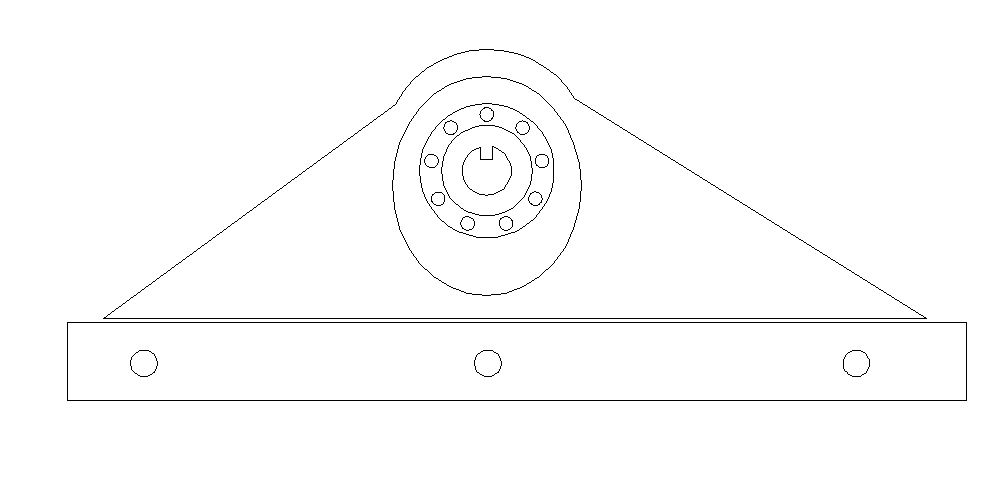

Krajarki do papieru mają za wąski zakres pracy. mi potrzeba wkładać typowy arkusz taśmy 670mm
Może i to szerokie, i potrzebny długi dosyć nóż, ale z drugiej strony blacha cienka, to i siły nie będą potrzebne wielkie, więc myślę o czymś zbudowanym specjalnie pod to zadanie, typowe gilotyny do blach to monstra ważące setki kilo, mi potrzebne coś znacznie lżejszego.
Myślę o podpięciu motoreduktora, z wolnymi obrotami, i tak ostrze poruszać jak na obrazku za pomocą łożyska i mimośrodu ( tak to się chyba nazywa ;)
Kwestia jesczze jaki mocny musi być silnik aby tak chrupać blachę...
Pytanie raz jeszcze o to dolne ostrze. Co to ma być skoro pisałeś że nóż używa się tylko jeden.

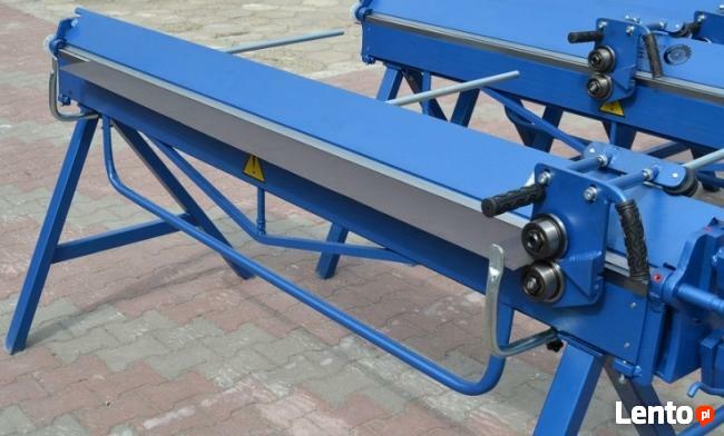

A jak np. blachy "dachowe" to pomyśl może o giętarce dekarskiej (niedawno chłopaki gięli mi kilka blaszek), giętarki teraz są wyposażane właśnie w nożyce krążkowe:
jak koledzy radzą i od razu nie masz problemu z unieruchomieniem materiału, długość ciecia będzie również odpowiednia.

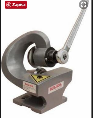

jakiś czas temu kupiłem takie coś , i do tego chciałem dołożyć napęd silnikiem, stół, jakieś łapy chwytające blachę.
ale póki co przekonuję się do noża "góra dół" jak z posta #15
takie fajne sa
http://allegro.pl/nozyce-do-blachy-gilo ... l#imglayer

Zrobisz jak uważasz. Jak ma być lekkie i praktyczne to tylko nożyce krążkowe - najlepiej bez żadnego napędu. Blachę 0.6 miedzianą potniesz bez wysiłku.
Jeżeli upierasz się już co do napędu to lepiej idź w kierunku elektrycznych nożyc do blachy i stołu z prowadnicą do mocowania tych nożyc.
