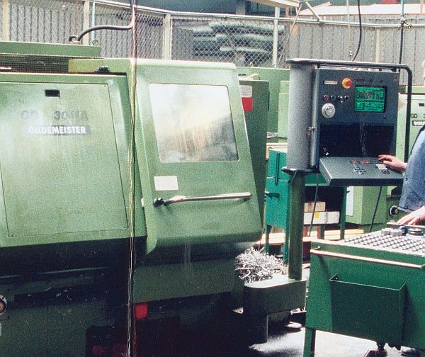

Post napisał: Asza PL » 18 mar 2007, 12:31
Postaram się coś zeskanować w poniedziałek.
Jakie masz sterowanie?
Może jakieś zdjęcie panelu sterowania.

Post napisał: Asza PL » 18 mar 2007, 13:28
Zobacz czy masz tego typu panel sterowania, czy pod klapką jest czytnik taśm dziurkowanych?

Post napisał: LachuO3K » 18 mar 2007, 18:47
Myśle że Ty pracujesz na troszke nowszym sterowniku ale wydaje mi sie że to będzie to samo bo tez mam tak pola podzielone na prostokąty :grin:I mam pytanko odnośnie bazowania narzędzi w jaki sposób sie to robi?
