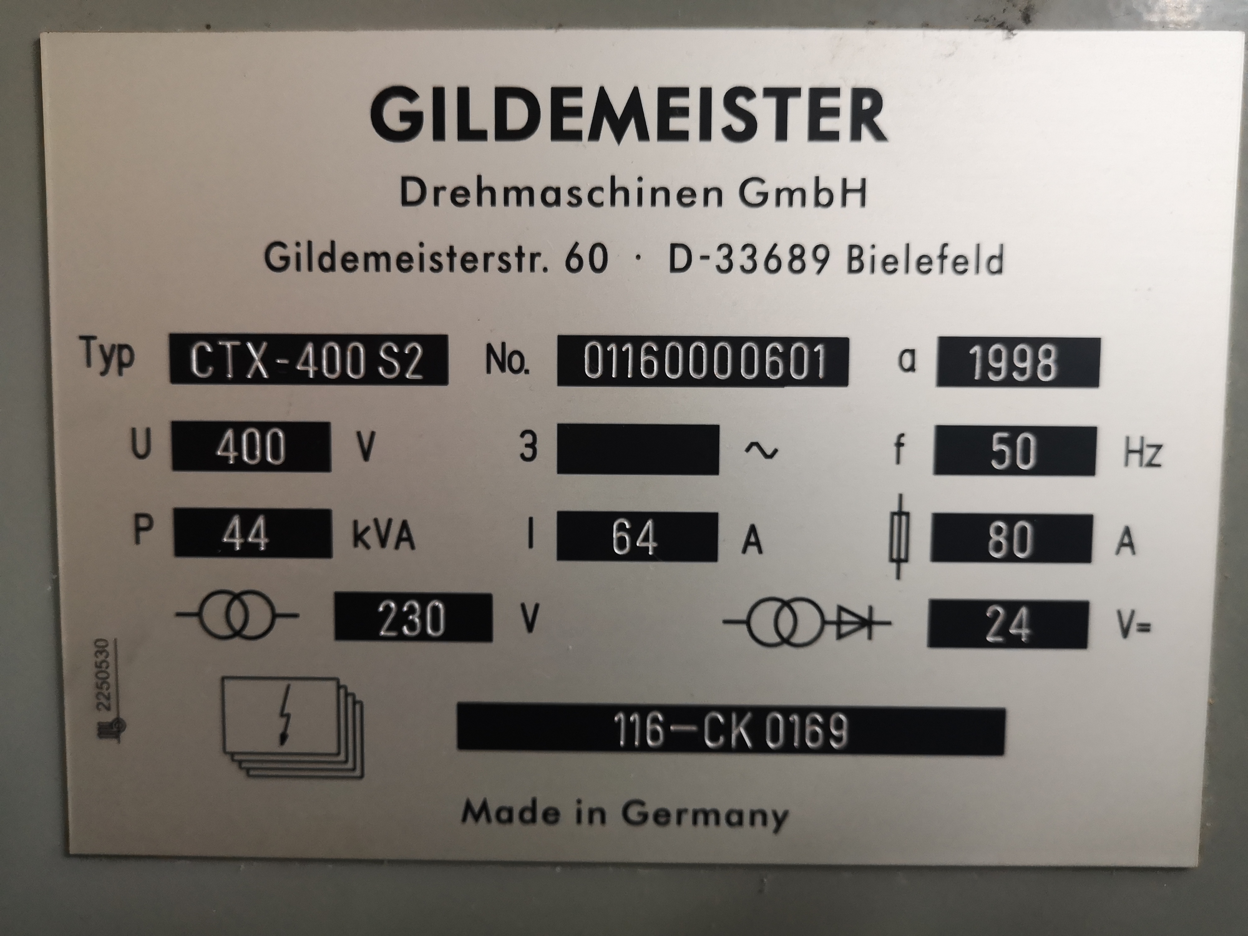

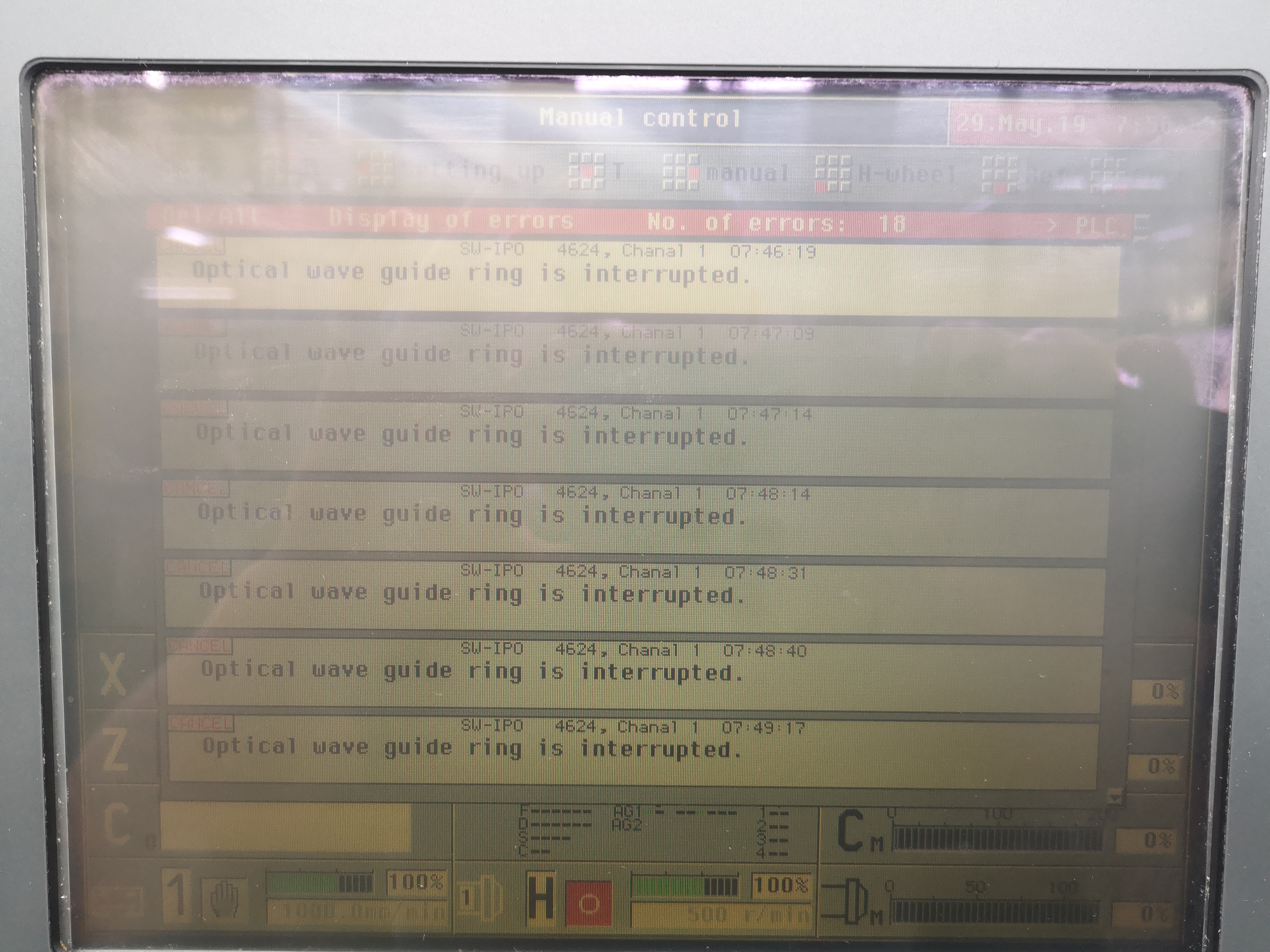

Gildemeister CTX 400 s2
Post napisał: Marcin1900 » 29 maja 2019, 08:22
Witam!
Od jakiegoś czasu borykam sie z problemem tokarki gildemeister CTX 400 s2. Gdy maszyna nie pracuje, nie obraca sie wrzeciono po chwili pojawia się błąd: ''optical wave guide ring is interrupted''. Potrafi pojawiać się co sekundę ciągle. Gdy nadam obroty, przez pewien czas również będzie męczył, ale kasowanie go i ponowne uruchomienie wrzeciona z czasem spowalnia jego częstotliwość do zera i gdy tylko maszyna ma włączone obroty ciągle to jest spokój. Jest to strasznie uciążliwe szczególnie gdy pisze sie coś z palca. Proszę o pomoc. Pozdrawiam.

Wg mnie do wymiany enkoder

Wrzuć zdjęcie szafy sterowniczej - część z napędami wrzeciona i posuwów.
