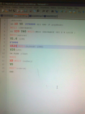

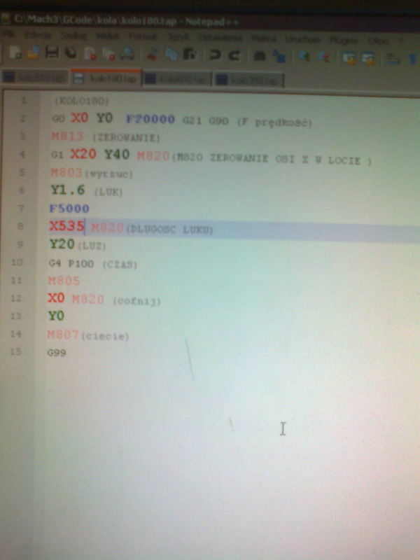

Zrobiłem zdjęcie programu na koło o średnicy 180mm . Proszę o sprawdzenie i jeśli to możliwe to danie propozycji jak z tego można zrobić elipse o średnicy (tej większej) 250 mm.
Koło średnica 180 mm.

Niech będę tym leniwym :) i zaproponuję telefon do wytwórcy maszyny. Niech machną program na elipsę.
Wiele rzeczy jest w makrach. X to jak widać długość łuku (drutu). Wobec tego łatwiej zrobić owal ( cztery wycinki koła ) niż elipsę. Niewiele będą się różnić.
