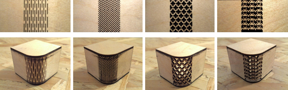

Witam wszystkich ! Potrzebuję zasięgnąć wiedzy ekspertów tej kwestii gdyż sam jestem dopiero początkujący. Mianowicie chodzi mi o to czy istnieje rozwiązanie do tego aby np. 3mm sklejkę uczynić elastyczną na tyle żeby nie wracała do swojego pierwotnego kształtu. Dokładanie chodzi mi o coś takiego, że mam np wycięty element o wymiarach 20cm x 20cm i chcę go zgiąć tak żeby złożył się jak książka. Próbowałem nacięć na środku i efekt jest bardzo zbliżony do pożądanego. Brakuje jednak kilku cm gdyż da się ją zginać lecz wraca do pierwotnego ułożenia. Nie oczekuję, ze uda się pozbawić jej całkiem sprężystości lecz chcę zrobić to najbardziej jak się da. Jeśli ktoś zna jakiś sposób lub ma jakieś pomysły to bardzo prosiłbym o przedstawienie ich. Pozdrawiam.

Żeby był kształt zachowany to technika laminacji forniru.
Można też zrobić nacięcia na sklejce.

Chyba nie sprecyzowałem swojego pytania za co przepraszam. Chodzi mi dokładnie o to, że mam np element i chcę uzyskać taki efekt, że będę go mógł swobodnie zginać i rozkładać. Tak jakbyśmy złożyli kartkę papieru. Przy sklejce problemem jest to, że sprężynuje. Nie uda się chyba uzyskać efektu swobodnego spadku aż do kąta 0 stopni ale chodzi mi o jak najbardziej zbliżony. Pozdrawiam.

A to live hinge pattern

Dziękuję za naprowadzenie mnie na temat. Pozdrawiam.
