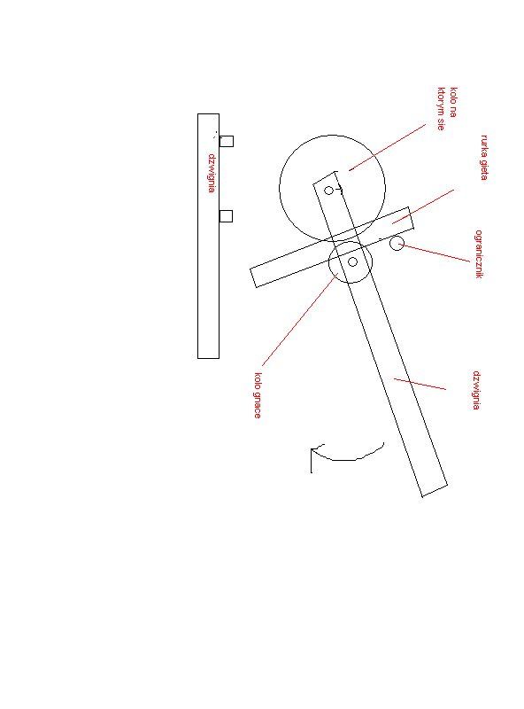

no wlasnie najgorzej z tymi ksztaltkami do giecia. bo reszte to jest bardzo prosto zrobic. a mozna jakos samemu zrobic taka koncowke? chcialbym giac rurke fi 25 cienkoscienna. bo gdyby chciec dorobic cos takiego na tokarce to by trzeba wytoczyc golo z takim rowkiem jak rurka. to ile srednic rurki powinien miec promien wytoczonego kola?

mrozanski, do tak cienkiej rurki to wystarczy Ci najprostsza giętarka . Robi sie ja tak ze toczysz 2 kolka jedno o promieniu na jaki chcesz giąć rurkę a drugie o dowolnej średnicy jako dociskowe . Kolka musza być min tak szerokie jak średnica rurki i na górze musza być wytoczone okrągłe rowki tak żeby gięta rurka " utopiła " sie do polowy . A po złożeniu obu kolek obejmowały cala rurkę . Kolko na którym będzie gięte trzeba przymocować do jakiejś płyty . Trzeba jeszcze mieć jakaś dźwignie tak żeby miala dwa kolki . Jeden kolek wkłada sie do otworu w kole przymocowanym do płyty a drugi kolek wchodzi do kula gnącego i włala :) Myślę ze ten nieporadny szkic wszystko wyjaśni . Oj dawno nie robiłem nic w paincie :oops:
