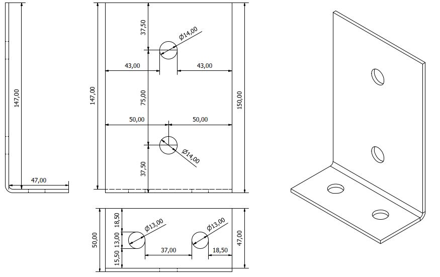

Cześć,
Potrzebuję wygiąć blachę, aby powstał taki kątownik jak poniżej:
wysokość 150, głębokość 50, szerokość 100 - grubość blachy 3mm
W którym miejscu powinienem przegiąć blachę u podstawy aby otrzymać takie wymiary? Jest mi ktoś w stanie napisać/narysować rzut nieprzegiętej blachy z wymiarami i wytłumaczyć zasadę? Będę bardzo wdzięczny

Zależy od promienia gięcia.

Możesz rozwinąć?

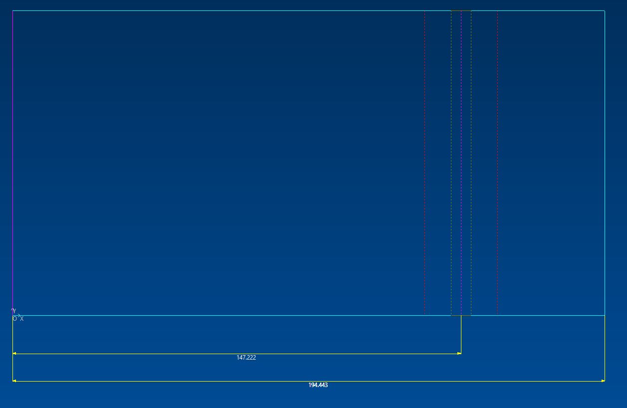

Jaki gatunek blachy i jaka matryca i promień stempla, na których chcesz to giąc?
Jeśli byś musiał w ciemno szacowac jakie rozwinięcie i gdzie ma być linia gięcia, zakładając, że ktoś obeznany będzie to giąl na maszynie to przyjmujesz tak: Na każdy kąt 90st odejmujesz od sumy półek 2 grubości materiału; czyli rozwiniecie dla kątownika 150x50 będzie wynosić: 150+50=200 - suma wymiarów po zagięciu
2x3mm=6mm - wielkość skrócenia
Rozwinięcie: 200-6mm = 194.. ( najpierw dałem 196mm :) ale ze mnie matematyk :))
Linię gięcia wyznaczasz odejmując połowę skrócenia od wymiaru nominalnego półki: tutaj 150-3 = 147mm
Jak widzisz różni się to od wyliczonego rozwinięcia przez oprogramowanie bo właściwości narzędzi grają tu bezpośrednio rolę, ale raczej z tym zmieścisz się w tolerancji zgrubnej. Weźmiesz promień R1 i już będziesz miał różnicę w rozwinięciu. Np dla gatunku S235, matrycy V24 i promienia stempla R2 wychodzi jak na obrazku.
