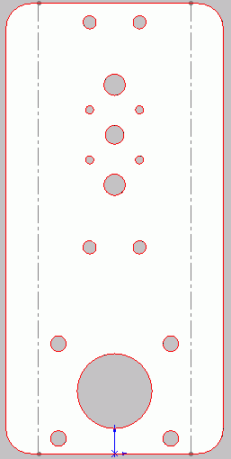

Blacha stalowa St3 - gr. 3 mm - dł. linii gięcia = 400 mm ...

witam !! obawiam się że " domowy sposób " doprowadzi do wielkiej masakry !! radziłbym udać się do blacharza samochodowego ( zwykle dysponują giętarkami ) . a potrzebne otwory lepiej wykonać PO gięciu . pozdrawiam !!

A może mi ktoś podać standardowe (znormalizowane) wymiary ceowników i kątowników giętych z blachy na zimno ? Może wtedy znajdę odpowiedni kawałek i dopiero wtedy dam na laser, żeby mi wycieli otwory...

witam !! kto to wie jaki są standarty ?? :lol: poszukaj na stronie - http://www.4metal.pl/ powinieneś coś znależć . tak patrząc na Twój rys. to pewnie około 100 - 120 mm . możesz też użyć profilu zamkniętego i przekroić go na dwie części - będziesz miał 2 szt . pozdrawiam !!

Jaki promień, jak kąt (90)?
Jeśli masz dostęp do imadła i wiesz co to młotek to powinieneś sobie poradzić.

Post napisał: Ksawery » 02 kwie 2006, 00:28
Tak - 90°
Promień gięcia - 1 mm

Post napisał: pukury » 02 kwie 2006, 00:29
witam !! jasne że da się :lol: :lol: - tylko co z tego wyjdzie ??

Post napisał: DZIKUS » 02 kwie 2006, 00:46
ile dajesz za taki gotowy element z mojego materialu?
p.s. nie uda ci sie wygiac blachy tej grubosci i tej dlugosci bez uzycia gietarki

Post napisał: olo_3 » 02 kwie 2006, 01:23
Jak masz warunki to wykonaj prymitywna giętarke z trzech katownikow (takich masywniejszych) – gdzie 2stale, a 3 ruchomy calosc mocujesz w imadle, no i dźwignia na 1m :) lub 2

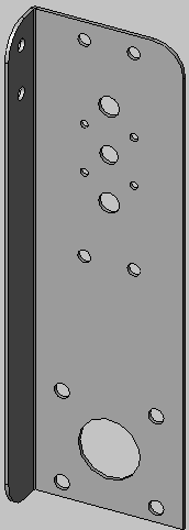

Post napisał: Ksawery » 02 kwie 2006, 13:15
DZIKUS pisze:ile dajesz za taki gotowy element z mojego materialu?
Zmieniła się trochę koncepcja - aktualny wygląd elementu poniżej
[drugi-podobny element będzie miał krótsze ramię wygięte w drugą stronę...]
Ciężar: ~1.4 kg co przy cenie 3.50 za kilo St3 daje 4.90 + koszt obróbki liczyłem na cięie laserem - wtedy wyjdzie mi że za wycięcie otworów i zaokrągleń zapłacę - ~1.40
W sumie za prawie gotowy detal (bez gięcia) - 6.30 i nie za bardzo bym chciał odbiegać od tej kwoty...
