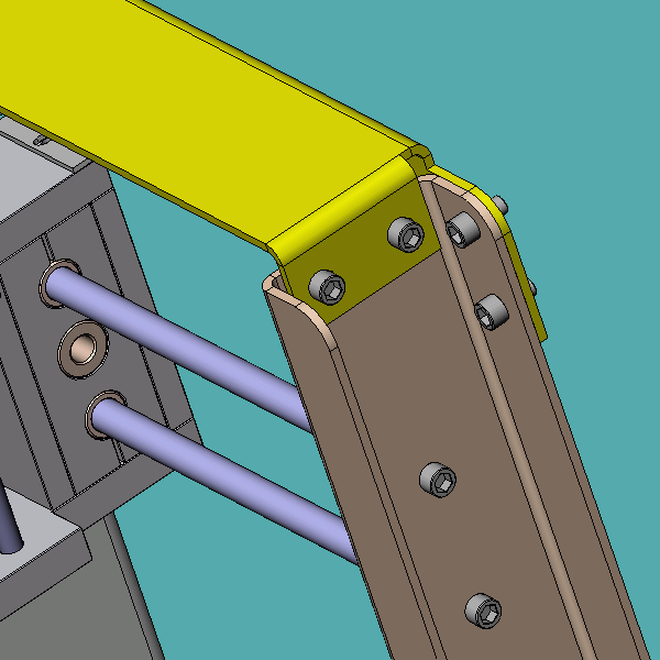

ta przynajmniej jest wiotka. górna belka Y powinna być również sztywna,
przeniesienie napędu dolną w tej formie może nawet doprowadzić do utraty stateczności.

I tu pojawia się kolejny problem - o ilę blachę mogą mi pociąć laserem i pogiąć, o tyle, jeżeli kupię profile zamknięte, to nie ma mi ich kto obrobić (powiercić otworów i pociąć).
Może ktoś podać ceny przykładowych profili zamkniętych ?
Chyba, że ktoś z forum sie zadeklaruje i na podstawie przesłanych rysunków i po wcześniejszym uzgodnieniu zakupi odpowiednie profile i wykona dla mnie konstrukcję bramy, a potem to pchnie paczką pocztową do mnie... Oczywiście na materiał mogę wpłacić zaliczkę...
Najpierw jednak muszę ustalić parametry profilu (jego wymiary i grubość ścianki) -
To jak towarzysze? Pomożecie ?!

jeśli zastosujesz typowe profile alu, to w hurtowni kosztuje ok. 16-20zł/kg netto.
Główni producenci to Kęty, Sapa, Copal, Foga.
W sieci są dostępne katalogi, jednak w hurtowniach jest co jest...
Czasem trzeba trochę pojeździć i radzić sobie z tym co jest dostępne.
Można zastosować oczywiście profile Maytec, Item, Kanya....
ale to już zupełnie inna klasa cenowa (jednak łatwiej się buduje).

O ile wiem to tutaj - http://www.kafra.pl/start.html docinają na wymiar...
Profile które mi pasują to:
ceownik-A9810; 80/40/4
ceownik-09.0017; 120/40/3
ale to jak wiadomo nie są zamknięte...
+ rura prostokątna 100/25/2/3; A6907 - jedyny zamknięty który mi pasuje...
Niestety wypada, że będzie pracować w niekrzystnym położeniu czyli któtszym bokiem do działania siły... ponieważ ze względu na silniki i sposób ich mocowania minimalna szerokość profilu u mnie to ~70 mm...
Z kolei w http://www.profmetkoldetal.com.pl/alumin.html znalazłem profil 70x70 i tylko tyle narazie wiadomo... ogółem na stronie zero informacji...

jesli chodzi o grawerowanie aluminium to jakos to bedzie dzialac. jesli chcesz frezowac to blachy powinny byc zdecydowanie grubsze no i prowadnice maja zbyt mala srednice, chyba, ze obszar roboczy bedzie naprawde malutki (kilkanscie cm w kazdej osi)
projektowanie specjalnie pod laser i gietarke krawedziowa cnc faktycznie ma sens, gdy sie nie ma innych mozliwosci wykonawczych. oczywiscie gotowe profle walcowane (np ceowniki lub katwoniki) byly by o wiele lepsze, ale fakt, ze trzeba je miec gdzie obrobic lub za to zaplacic. profile aluminiowe "typowe" czyli okragle i prostokatne nie nadaja sie do takich rzeczy. jesli cos ma byc aluminiowego ze wzgledu na latwosc obrobki to lepeij uzywac pelnych plaskownikow i pretow niz profili ktore sicanki maja rzadko grubsze niz 5mm.
mimo wszytsko uwazam, ze lepeij jest to zrobic z ceownikow (zakldadajac, ze ma to byc skrecane) i wiecej zaplacic za obrobke skrawaniem, niz wchodzic w aluminium ktore w obrobce jest latwiejsze, ale za to spporo drozsze od stali, przy stzywnosci 3krotnie nizszej.

Dzięki dzikus właśnie chwilę temu o tym myślałem i doszedłem do wniosku, że przemyślana konstrukcja z blachy (z odpowiednimi usztywnieniami) będzie sztywniejsza od profili alu dobranych jak za PRL - a bo akurat taki jest to bierzemy...
A może jednak aluminium - powiedzmy płyty grubości 20 mm... - taki element jak ten mój zrobiony z alu będzie ważył... (solid w użyciu) - bardzo około <lol> 2.2kg co daje
50 zeta za jeden + obróbka
... Odpada...
Chyba pozostanę przy stali... choć ciężka brama to też niedobrze bo trzeba dawać grubsze prowadnice...
Co do ceowników to faktycznie, pomyślę jeszcze o tym...
Oby tylko nie doszło do tego, że odgrzebię swój poprzedni projekt z nieruchomą bramą i ruchomym stołem... wtedy praktycznie zmniejszy mi się powierzchnia robocza, ale dodatkowe 50 cm prowadnicy wyjdzie mi taniej niż robienie bramy z alu tylko żeby była lekka. Przy nieruchomej bramie mogę dać bramę nawet z blachy stalowej 10 mm hehe i mi to ryba...

A może coś takiego ?!
[ Dodano: 2006-04-09, 22:22 ]

samodzielne gięcie zawsze kończy się tragicznie, kiedyś wyginałem "na dłuto" stukając delikatnie w miejsca zagięć, później szczypcami kowalskimi i na imadełku wyginając elementy wcześniej zakładając gumą, żeby nie porysować, ale nigdy nie były one tak wygięte jak po prasie. Poza tym trzeba pamiętać że profil gięcia - długość - nieznacznie się zmniejsza przy gięciu, przy małej odległości nie ma to znaczenia, ale przy większej ilości gięć już tak.
ja teraz oddaję materiał do firmy, i średnio wychodzi mnie 10-20 zł od sztuki z wierceniem i wygięciem elementu, czasami spawaniem. I zdecydowanie polecam znalezienie profesjonalnej firmy i dogadaniem się
