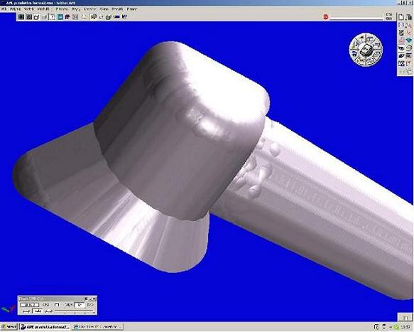

Mam mały, a może i duży problem z uzyskaniem odpowiedniej jakości obróbki wykańczającej przez wierszowanie powierzchni zaokrąglonych, okrąkłych. Chodzi generalnie o to że wygląda to bardziej jak kartofel po obieraniu a nie jak gładka powierzchnia. Próbowałem już wielu sposobów i nic. Mało tego, firma która sprzedała oprogramowanie prawdopodobnie już nie istnieje i niewiem gdzie ewentualnie mógł bym zwrócić się o pomoc. I tu też prośba do forumowiczów!!!, proooszę uniżenie o zostawianie kontaktów (gg, skeyp, tu na forum, priv) w celu (może) wspólnych rozwiązań problemów związanych z tym właśnie oprogramowaniem. Choć obawiam się że nie ma nas tu zbyt wielu :( Na programie pracuję od kwietnia 2006 r, wersja 2007 w tej chwili.
Oprogramowania używam do projektowania form wtryskowych mieszanek gumowych.
Aaaaa , oczywiście frezowanie, pełne trzy osie.

Niestety nie chodzi tu tylko o zadanie odpowiedniej chropowatości czy zadanie małego kroku. Mogę dać krok nawet 0.01 , problem w tym jak generuje się ścieżka. Zamiast ładnej krzywej dopasowanej do narysowanego kształtu, dostaję tak naprawdę zlepek lini prostych próbujących odzwierciedlić kształt. Przy dużych detalach nie rzuca się to tak w oczy, ale przy gniazdkach w formie nie przekraczających np. gabarytów 3cm na 3cm powierzchnie po wygenerowaniu wierszowania, czy też profilowania w ,,Z" wyglądają zarówno na sumulacji jak i po obróbce na maszynie niewystarczająco, żeby nie mówić fatalnie.

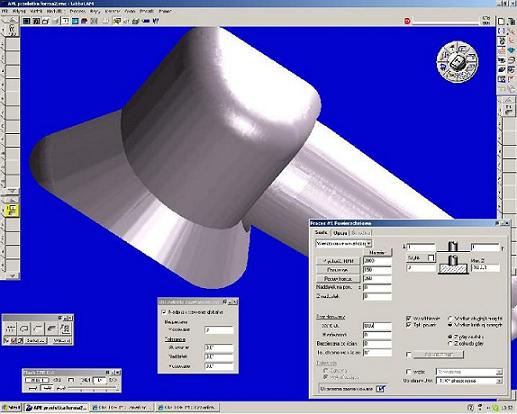

Witam! Więc jest tak, faktycznie trzeba ustawić parametry obróbki ( dla użytkowników gibbsa) nie w głównej karcie obróbki, tylko w ,,ustawieniach zaawansowanych" nadpisując ustawienia globalne. Normalnie ( przynajmniej u mnie ) ustawione jest automatycznie(?) wartość 0.127 , teraz wpisałem w tolerancji skrawania i naddatek 0.01
Pomogło :smile: , może dalej nie jest to super, ale jest znaczna poprawa. Przynajmniej oglądając wygenerowane ścieżki ( w symulacji jest mniejsza poprawa, a patrząc na ścieżki powinno być lepiej)

przykłady obróbki, przykład1- zdjęcie pokazuje problem powierzchni, przykład2 - to wszystko co się da wycisnąc.

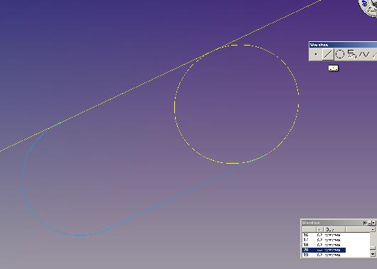

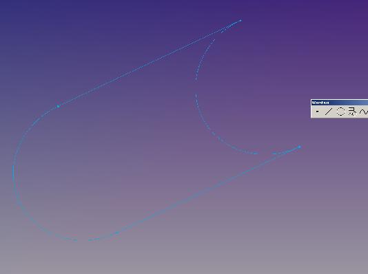

A teraz taki głupi problemik, mianowicie chcąc narysowac ,,fasolkę" tj. rysuję dwa takie same okręgi dwie proste i łącze. Prawie zawsze jeden z łączonych okręgów daje mi łuk, zaokrąglenie po niewłaściwej stronie :roll:
Qrcze, znacznie bardziej skomplikowane rzeczy rys. się prosto , a tu coś takiego.
Nie bardzo wiem jak sobie z tym poradzić. Zaczy radzę sobie ,ale nie tędy droga. Z tego co mi wychodzi wyciągam bryłe dodaje wyciągnietą bryłę z okręgu i wyciągam dopiero geometrie z bryły ,,fasolki" :sad:
