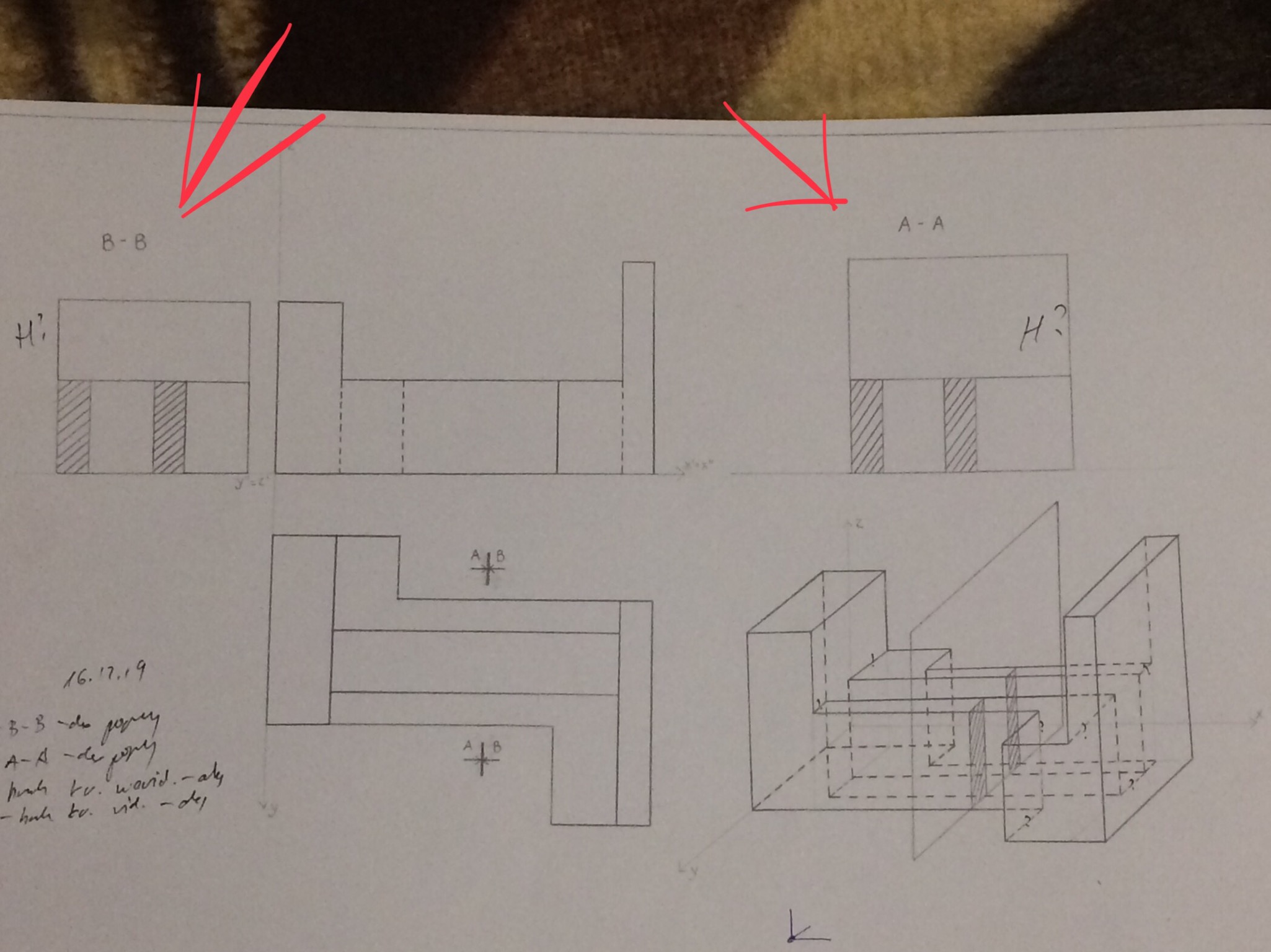

Geometria wykreślna help!
- Posty: 5562
- Lokalizacja: Gliwice
Re: Geometria wykreślna help!
rzuca mi się w oczy lina na AA i BB - nad zakreskowanym obszarem
- Posty: 5562
no a czym jest według Ciebie ta linia miedzy tymi dwoma zakreskowanymi prostokątami ? czego to krawędź?
