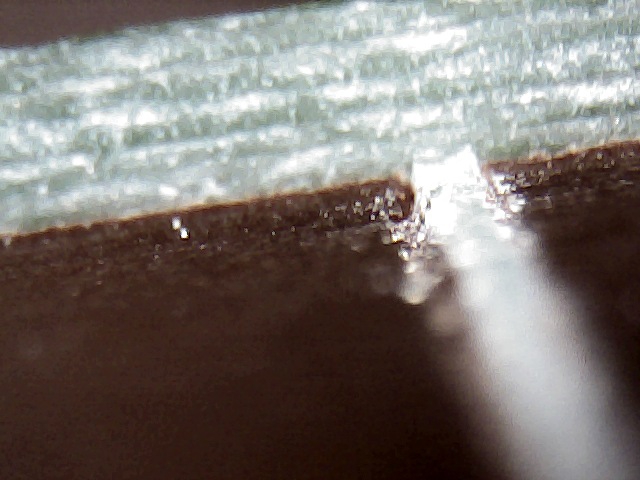

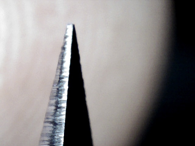

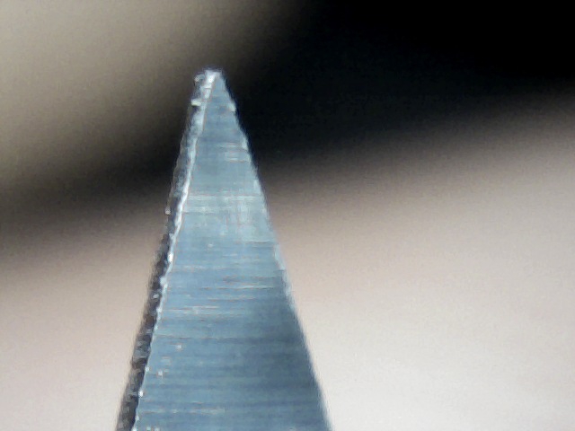

No, ale dziś próbowałem go naostrzyć diamentową tarczą. No i efekty tego są takie:
Niestety pomimo kilku prób nie udało mi się zamocować freza, tak, by w jednej płaszczyźnie oś obrotu była tam gdzie trzeba, a druga lekko przesunięta, by ostrząc uzyskać geometrię pokazaną w pierwszym poście. Na drugim zdjęciu lepiej widać:

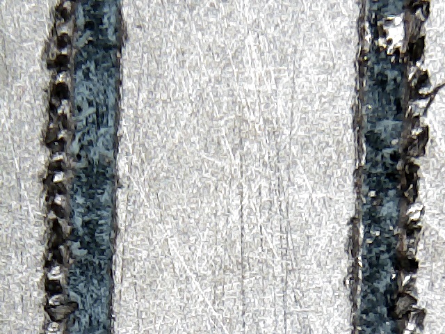

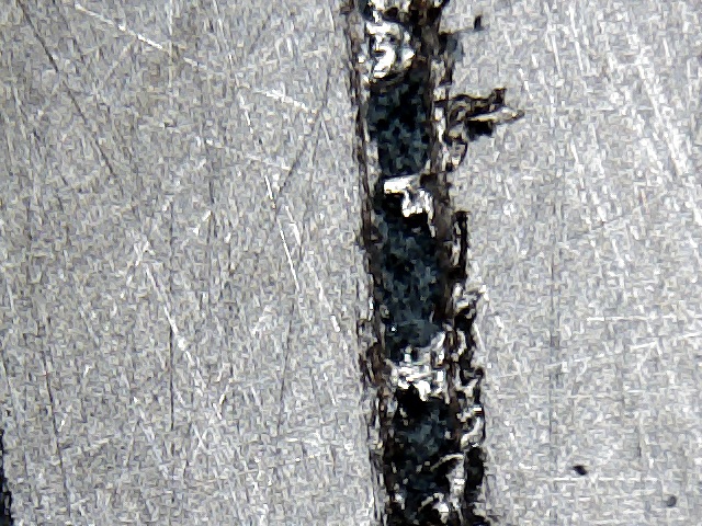

A płytka po frezowaniu tym czymś wygląda tak:
ObrazekObrazek
Po prostu czad :P Płytką taką można łokcie szorować.
Nawet papierem ściernym ciężko to wyrównać, a wycięta izolacja ma również bardzo podobną szerokość.
