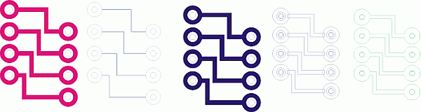

Post napisał: rchobby » 23 lut 2009, 08:30
Protel exportuje ścieżki jako odcinki/łuki o grubości odpowiadającej szerokości ścieżek.
Ja nie znalazłem prostej metody by otrzymać obrys ścieżek więc każdy z podanych niżej sposobów wymaga trochę pracy. Moim zdaniem w przypadku protel'a najlepsza jest metoda żelazkowa lub fotochemiczna.
1. W przypadku prostych płytek, kilka punktów lutowniczych/ścieżek. Wczytanie dxf'a do programu CAD i obrysowanie wyeksportowanych ścieżek podwójną linią gdzie odległość między liniami odpowiada szerokości ścieżki. Punkty lutownicze rysowane od nowa. Na koniec usuwanie niepotrzebnych fragmentów (TRIM).
2. Większe płytki. W Protelu eksport do pliku Greber. Następnie wczytanie do programu który 'umie' przekonwertować Gerber'a na rysunek ścieżek i zapis do dxf. Problemem może być 'odczyt' otworów do wiercenia, trzeba znaleźć środki otrzymanycvh punktów lutowniczych. Punkty są obrysowane zbiorem odcinków.
3. Wczytanie pliku dxf do CorelDraw. Ustawienie odpowiednich szerokości linii i eksport do dxf. Corel, przynajmniej w wersji 9, ekportuje szerokość linii jako obiekt z wypełnieniem. Wczytanie dxf'a z corela do programu cad, 'zdjęcie' wypełnienia, mamy ścieżki.
