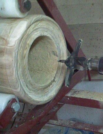

Postaram się po krótce opisać czego szukam i co mam
Posiadam tokareczkę TUC 50 ,do tego dorobiłem duży ,solidny okular na rolkach z widlaka:),
pracuję w drewnie //wiem,że to maszyna do metalu niemniej świetnie się sprawdza w mojej robocie..// .Teraz najważniejsza sprawa--- szukam solidnego wiertła śr.ok 220-240 mm,które można zamontować w "konika" i rozwiercać drewniany wałek o śr.350mm..,efekt jakiego szukam ,to coś podobnego jak na załączonej fotce / z tym,że tam wiertło ma śr.150mm
W tym momencie nawiercam wiertłem śr.ok.40 mm ,póżniej specjalnym dłutem powiększam otwór na dł.ok 30cm do średnicy 30cm.. chciałbym ta robotę przyśpieszyć
Macie jakieś pomysły gdzie kupic ,a może ktoś z was zrobiłby na zamówienie takie lub podobne wiertło które poradzi sobie z tym zadaniem?
pozdrawiam i licze na pomoc

hm... a może zainteresowałoby cię wytaczadło ? co prawda i tak musisz pierw wiercić tym wiertłem 40mm ale potem to już nastawiłbyś sobie dowolnie średnicę otworu. Jak do drewna to tanim kosztem zrobisz sobie samemu z wałka byle jakiego i jakiegoś nożyka tokarskiego.
Tutaj masz przykładowe wykonanie. Zakładasz to normalnie w konia i rąbiesz. Tylko pierw musi być już jakiś tam otwór wywiercony.

Plan jest taki ,że będę miał robione takie wiertło puszkowe na zamówienie śr.150mm
i teraz pewnie dla was banalne ,a dla mnie ważne pytanie
jesli bede miał tuleje redukcyjną ,dokładnie tą
http://allegro.pl/tuleja-redukcyjna-prz ... 16114.html
chodzi o to ,że w Porębie mam w koniku stożek Mk4 w Tuc Mk5 i chce by wiertło montować można było w obie maszyny,to robiac rysunek pod zamówienie w specyfikacji rodzaj uchwtyu,trzpienia mam poprostu wpisać stożek Mk4 i tyle//to jest znormalizowany zawsze ten sam kształt-rozmiar itd..// czy ma on jakąś jeszcze inną nazwę fachową?
coby sie pózniej nie okazało ,że cuś nie pasi
A może znacie jeszcze jakies firmy które robią niestandartowe wiertła na zamówienie?

Robią ci coś w ten deseń?
Inaczej to może nie mieć sensu.
[ Dodano: 2015-05-25, 16:19 ]
Bedziesz to mieć z takimi ostrzami wymiennymi?
Powinno być ich kilka na jednym skrzydle tego wiertła.
Zewnętrzna strona się najszybciej tępi.

MK4 jak wpiszesz to takie przyjdzie. Stożek ten jest znormalizowany i przyjdzie takie że będzie pasować. Możesz wpisać Stożek morse'a numer 4 albo MK4 to to samo.

Przy takich średnicach na raz to zwyczajnie się nie sprawdzi, za duże opory nawet jak na drewno, ale rozwiązać to można stosując z przeciwnej strony drugi nuż wysunięty do przodu i jeśli robi dłuższym na 300 mm to krótszym na 150 mm. Przejście jedno a o połowę mniejsze siły na jedno ostrze.
