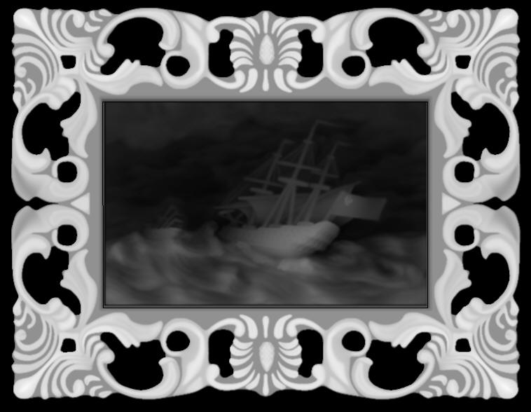

Post napisał: misia » 07 paź 2013, 21:39
Kajos pytałeś jak długo trwało wykonanie.w załączniku masz odpowiedż,oczywiście przy wymiarach 547x420x25 MDF.wykonanie rysunku to też mnóstwo czasu.
Pozdrawiam.Obrazek
Statek.rar
(395.14 KiB) Pobrany 347 razy

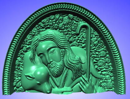

Post napisał: misia » 20 paź 2013, 20:36
Witam po przerwie technicznej na forum.
Kajos muszę tobie powiedzieć ,że jakość plików stl,obj nie zależy od ilości MB.
Tu masz przkład,Przy głębokości 19 mm masz wszystie szczegóły.
To robiłem z negatywu.Koledzy z Węgierskiego forum ,robią fajne negatywy
Pozdrawiam.Obrazek
