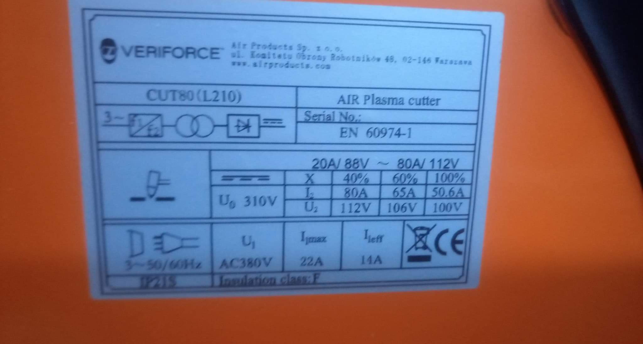

Witam serdecznie.
Źródło : Veriforce Pro 80A 3 fazy
Kompresor : Walter 270l 3 fazy 5.5kw silnik
Podczas palenia blachy 20mm gaśnie łuk kiedy kompresor załącza się ale nie za każdym razem.. np. 3 razy jest ok a za 4 wyłączy łuk. Obstawiam że pobór prądu jest duży i załączanie kompresora w pewnych warunkach pobiera zbyt dużo prądu. Czy ktoś miał może podobne problemy? Jakieś patenty jak to rozwiązać
ARGUS
Posty: 2125
Re: Gasnący łuk plazmowy
Post napisał: ARGUS » 09 sty 2022, 10:33
załóż "soft start" do kompresora
