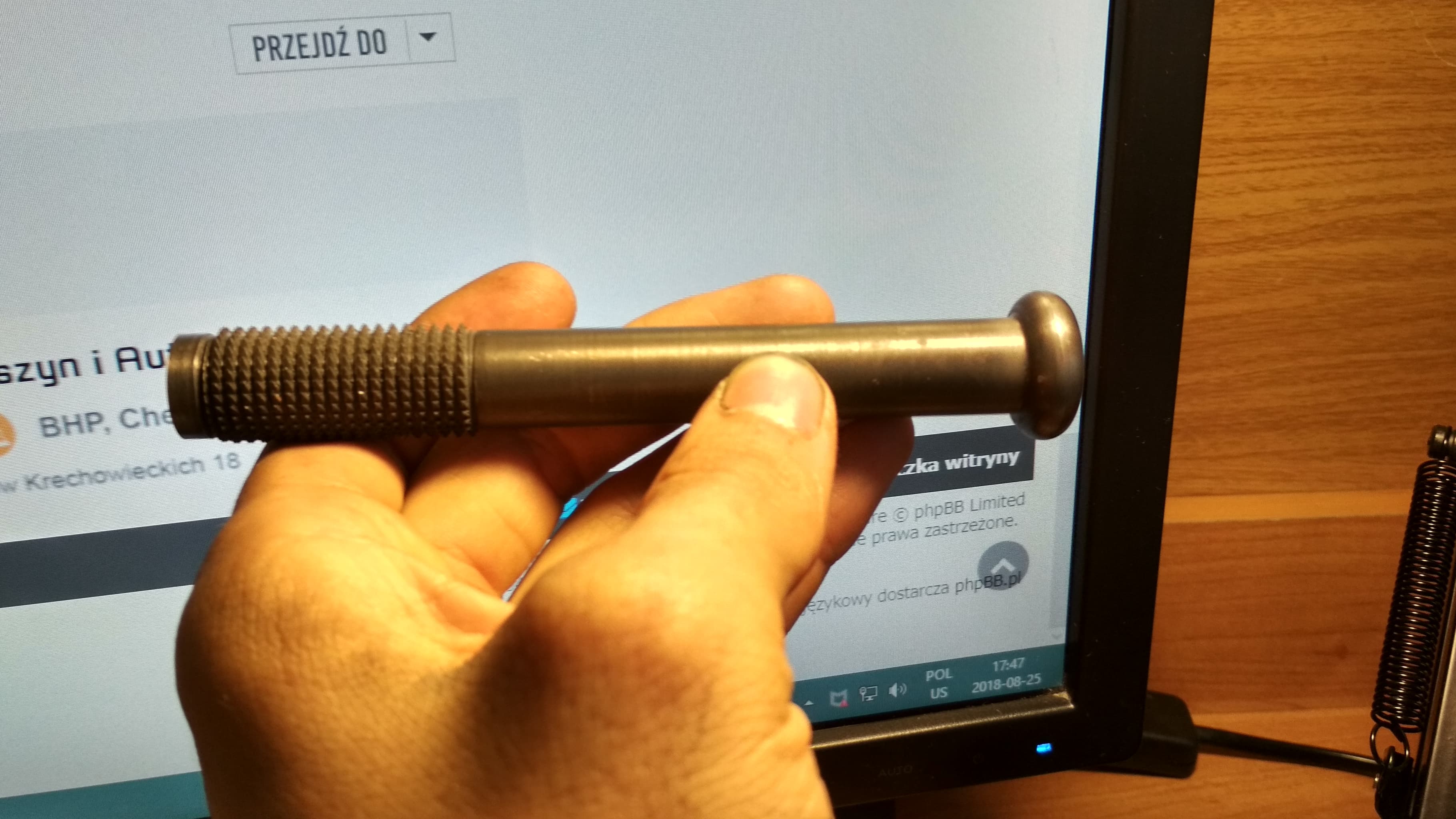

Przetaczać wałki z średnicy X1 na średnicę X2 to my i bez Twojego instruktażu potrafimy.arek172 pisze: ↑25 sie 2018, 10:40Film po
Dodane 1 godzina 5 minuty 5 sekundy:
Film poświęcam i dedykuje tym znawcom , że się nie da tym nożem i że się nie znam na cnc , jak możecie kogoś oceniać nie znając go !!!. Zadałem kilka prostych pytań gdzie niby dla każdego to podstawa a nie napisał jak ma być .Nigdy nie pracowałem z g71 g70 i nie wiedziałem jak dokładnie użyć korekcji g41 g42 i określić rodzaj tipa. Bo psuć materiał to wy zapewne potraficie , a ja za niego muszę płacić. Proszę się powstrzymać od zbędnych komentarzy że na necie wszystko jest. Niby tak ale opisany w taki sposób gdzie miałem dylemat. Pozdrawiam
P.s.

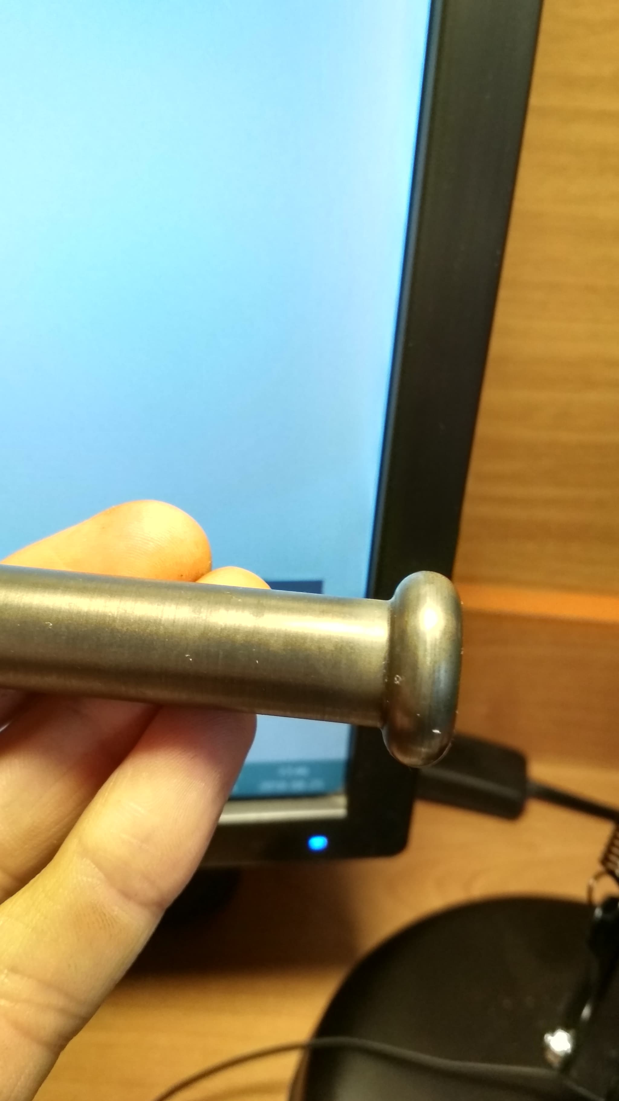

Pochwal się jaki promień tam wyszedł po odcięciu detalu ...... , jest zgodny z rysunkiem (?)

LOL promień toczony jest na dwie pozycje .i jest zgodny z rysunkiem . Niby taka prosta rzecz a widzę z twoich wypowiedzi że coś się nie orientujesz, i w dodatku nie czytasz wszystkich postów. A jakoś jak pytałem czy program jest
dobrze napisany to nikt za bardzo się nie wypowiedział a twierdzisz że toczenie z X1 na X2 dla was to pestka.

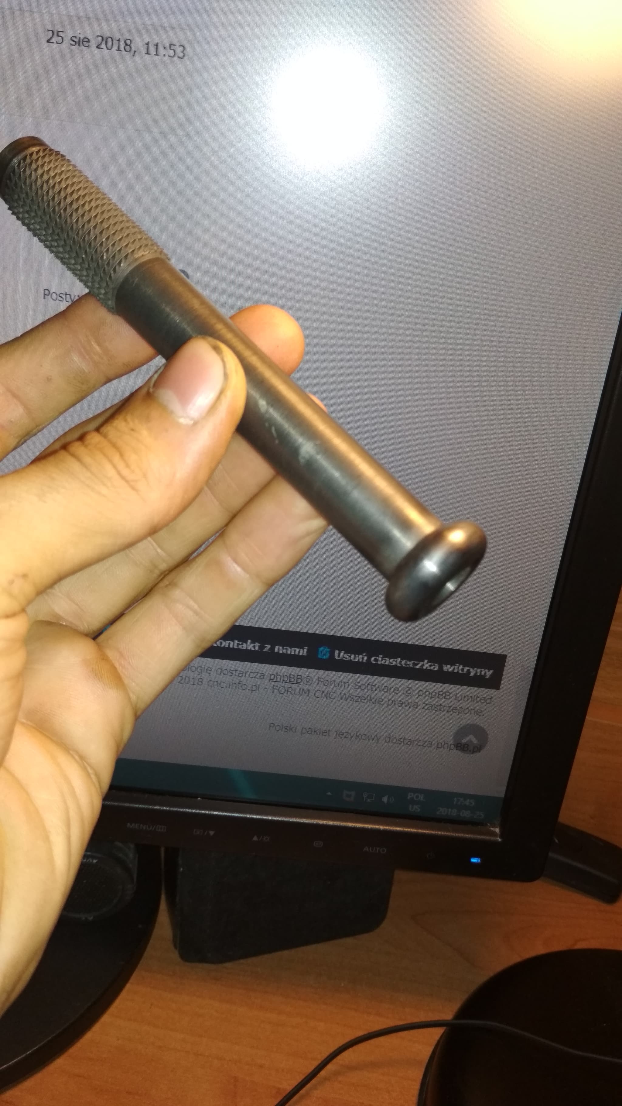

Bardzo dziękuje wszystkim za pomoc a oto detal na gotowo , promień sprawdzany promieniomierzem ładnie się pokrywa:DDDD pozdro i uważam że nowych tematów już nie będę zakładał bo po co jak inni twierdzą że ktoś pyta o podstawę ,że nic nie szuka , nic mu się nie chce, nie potrafi odróżnić narzędzi,żeby zmienił pracę, że będą efekty pirotechniczne, że technologia jest zła,no i rysunki podobno też komuś nie pasują (pewnie inż.mgr).Masakra aż się rozbawiłem i dobrze uśmiałem na tym forum , pazernością i wymieszania od razu człowieka z błotem ludzi którzy niosą innym pomoc.
