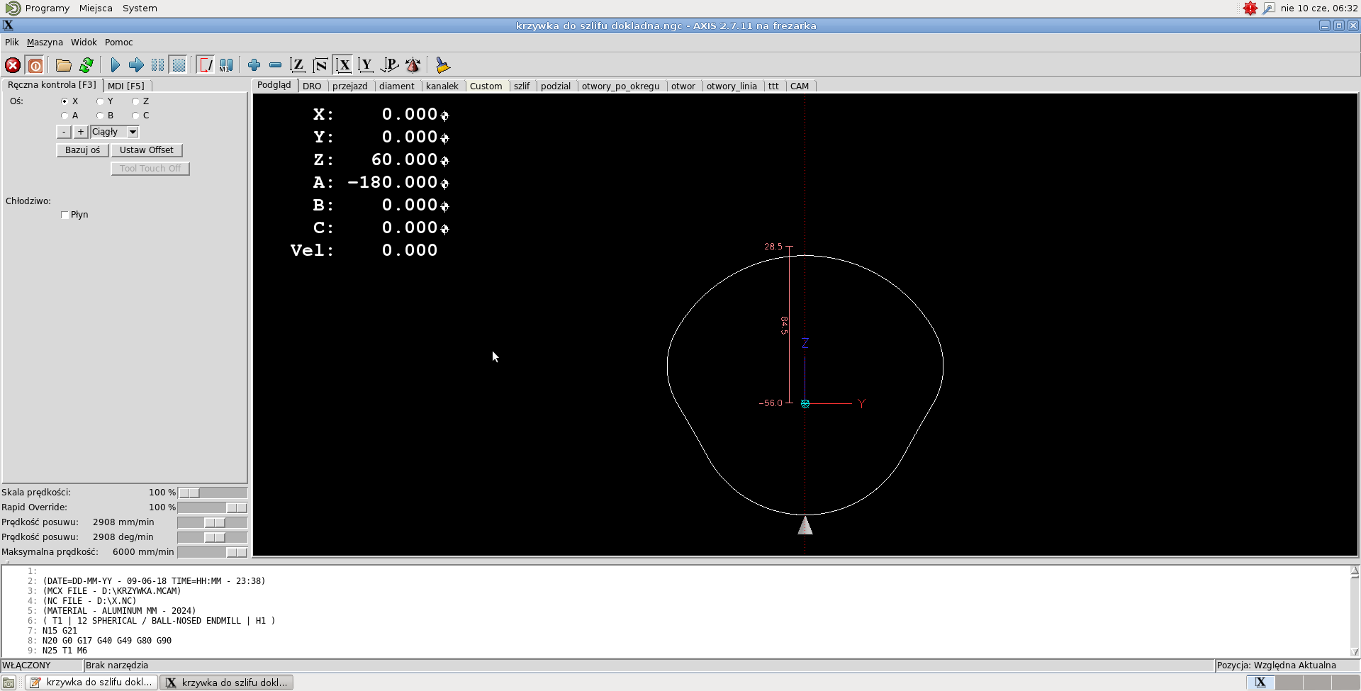

Ma ktoś możliwość wygenerować ścieżkę narzędzia krzywki ale na dwie osie tj. A Z ; A X lub A Y ?
W Fusionie chyba nie ma takiej opcji (albo nie umiem :)) Obrót oczywiście w otworze.

Ok... Podeślij model np. parasolid .XT lub podobny. Jaką chcesz strategię? Obróbkę wzdłuż czy obrotowo do osi obrotu? No i jaką dokładność chcesz dla danej strategii ;)

W prawym górnym rogu masz ściąganie modelu w paru formatach. Dobierz sobie coś :) Strategie to sobie wypracuje, potrzebuje tylko kolejne punkty w miarę gęsto bez kompensacji.
'0" osi A poproszę w środku małego otworu.

Post napisał: Butler » 09 cze 2018, 18:09
krzywka.NC
krzywka
(4.51 KiB) Pobrany 202 razy
Jak chcesz z inną dokładnością to daj znać.
A0 masz tak jak otwór, ale zaczyna od 180... Już nie walczyłem z tym bo mi brzdąc życia nie daje w domu ;)

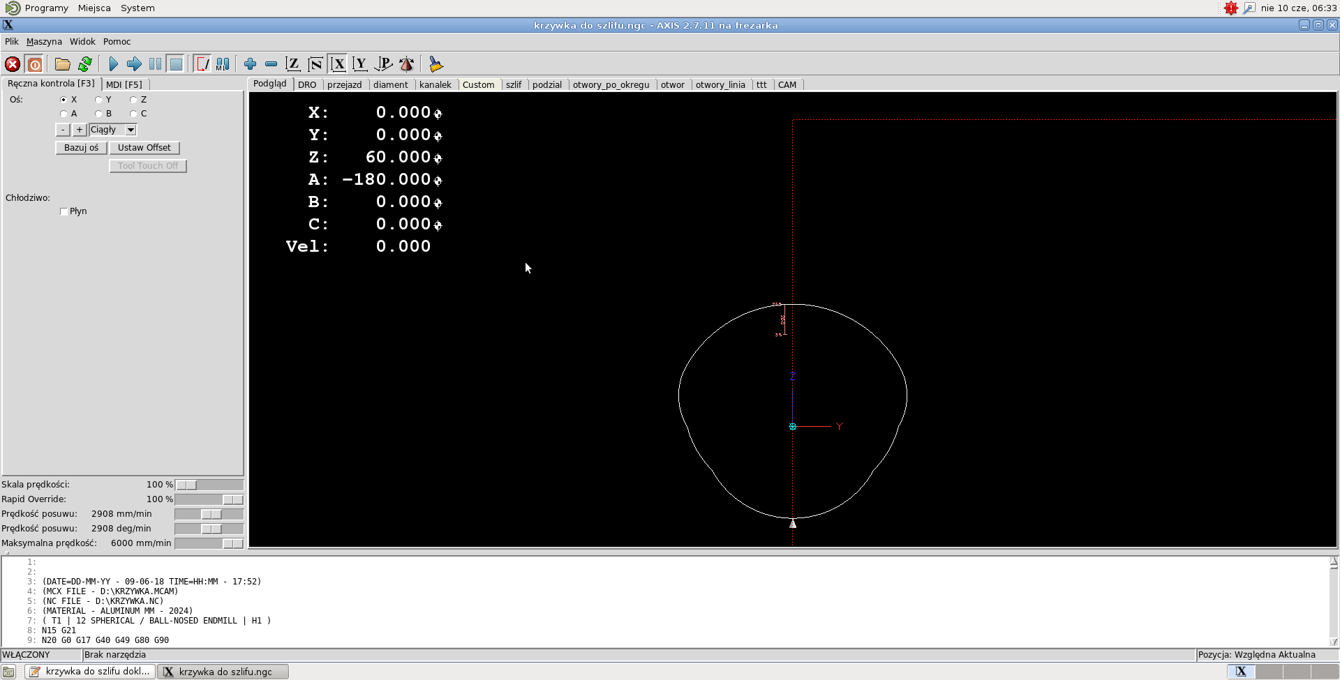

Post napisał: kamar » 09 cze 2018, 19:38
Dzięki wielkie. Wygląda dobrze :)
Dodane 1 godzina 2 minuty 33 sekundy:
Wrzuciłem na symulator i jest bardzo dobrze (ale nie beznadziejnie :))
Jeśli możesz dać większą dokładność to będę wdzięczny, bo troszkę mało punktów przy przejściu z Z60 na Z69.
Wiem, że idzie prawie równolegle ale może coś jeszcze wciśnie.
Zaczynanie od A180 jest optymalne.

Post napisał: Butler » 09 cze 2018, 23:49
Pokombinowałem trochę z tym samym narzędziem... Wyszło dokładniej, ale między 60 a 69 i tak jest jedna linia. Niekoniecznie może być ona jednak wadą...
krzywka.NC
v2
(9.57 KiB) Pobrany 189 razy
Tu wykorzystałem inne narzędzie w Mastercamie, generalnie dużo bardziej zaawansowane i idzie od "zera". Tu już masz gęsto po całości.
x.NC
v3
(40.96 KiB) Pobrany 176 razy

Post napisał: kamar » 10 cze 2018, 06:25
Ooo, ten to już jest boski. Jeszcze raz wielkie dzięki, żądaj czego chcesz :)
Na maszynie się określi który lepszy.
Na symulacji to taka różnica :
Obrazek Obrazek
