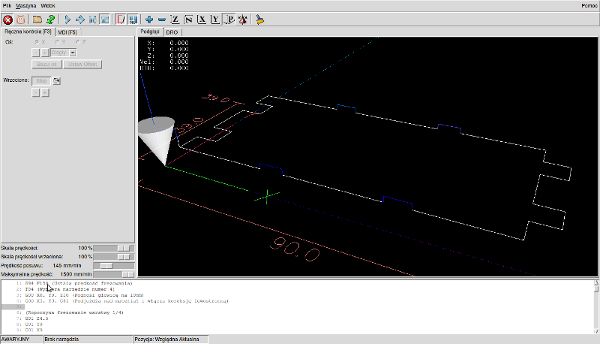

mam pytanie czy tak napisany g-code jest poprawny?
EMC2 wczytał go poprawnie i na ekranie wykonuje go również poprawnie ale chodzi mi oto czy z punktu widzenia samego pisania programów g-code jest ok.
Poniżej gcode a w załączniku zrzut ekranu EMC2.

Post napisał: WZÓR » 15 sty 2012, 20:54
Dopisz jeszcze G17 , G90 i G54 ..... bo nie widzę.

Gdzie masz zdefiniowane obroty oraz ich włączenie?
Posty: 17329
Post napisał: kamar » 15 sty 2012, 21:29
Pisanie przy każdej linii G01 czy G00 zbędne. Zerowanie "z" to tez raczej na wierzchu materiału a nie na spodzie.

Post napisał: sokon » 15 sty 2012, 21:33
WZÓR
G17 - to wybór płaszczyzny (dopisałem),
G54 - z tego co znalazłem to "Wywołanie kolejnych przesunięć punktu zerowego z rejestru PSO (dopisałem)
G90 - z tego co znalazłem to programowanie absolutne (dopisałem)
G17 rozumiem co robi ale G54 i G90 już nie do końca oczywiście wszystko dopisałem ale jakby mógł ktoś nakreślić co to jest G54 i G90
ciekavy
Jeżeli masz na myśli wrzeciono to włączanie i regulacje obrotów ustawiam palcem przy urządzeniu :-)
Oznaczanie lini G01 czy G00 zostało po toturialach które czytałem, ale będę w takim razie starał się pisać oszczędniej. Jeżeli chodzi o zerowanie "Z" to nie wiem czy dobrze rozumiem - zeruje się na wierzchu materiału i jedzie w osi Z na minus?

Post napisał: WZÓR » 15 sty 2012, 21:44
sokon pisze:...G17 rozumiem co robi ale G54 i G90 już nie do końca oczywiście wszystko dopisałem ale jakby mógł ktoś nakreślić co to jest G54 i G90...
W załączniku.

Czy z korekcją G41 i ruchem takim jak na rysunku, frez powinien iść tak jak na rysunku czy coś pomieszałem?

Post napisał: seru22 » 17 sty 2012, 20:25
jest ok
