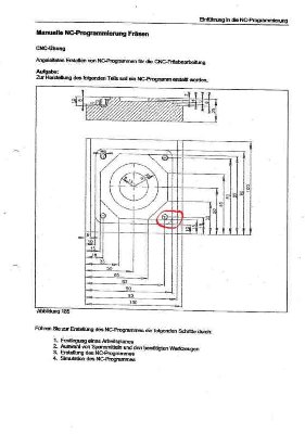

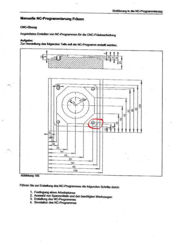

Post napisał: krystianoo » 19 lut 2016, 20:47
witam ponownie, mam pytanko: jak wykonać interpolację kołową w tym przypadku ponieważ zaokrągla mi do środka a chciałbym po prostu zaokrąglić ten narożnik oraz czy w dobrym kierunku idę?
T2 M6 G90 G94 F1000 S3000
G0 X0 Y0 Y27
(PLANOWANIE)
M3 G1 X0 Y0 Z25
X100 Y10
X0 Y20
X100 Y30
X0 Y40
X100 Y50
X0 Y60
X100 Y70
X0 Y80
X100 Y90
X0 Y100
G0
X120 Y200 Z100
(LEWA STRONA)
(1 STOPIEŃ)
T1 M6
G0 X0 Y0 Z26
G1 X0 Y0 Z23
X0 Y100
Z21
X0 Y0
Z19
X0 Y100
Z17
X0 Y0
Z40 G0
(PRAWA STRONA)
(1 STOPIEŃ)
X100 Y0 Z27
G1
X100 Y0 Z23
X100 Y100
Z21
X100 Y0
Z19
X100 Y100
Z17
X100 Y0
(2 STRONA DOOKOŁA)
Z23
X95 Y0
X95 Y95
X5 Y95
X5 Y5
X85 Y5
G3 X95 Y15 I0 J5
M30

Wrzuć rysunek , bo ciężko wyczuć.

Post napisał: Krzycho_Wporzo » 20 lut 2016, 09:41
krystianoo pisze:witam ponownie, mam pytanko: jak wykonać interpolację kołową w tym przypadku ponieważ zaokrągla mi do środka a chciałbym po prostu zaokrąglić ten narożnik oraz czy w dobrym kierunku idę?
Nie wiem czy dobrze zrozumiałem :wink:
(2 STRONA DOOKOŁA)
Z23
X95 Y0
X95 Y95
X5 Y95
X5 Y5
X85 Y5
G3 X95 Y15 R10

Post napisał: krystianoo » 20 lut 2016, 19:52
przepraszam za brak rysunku, już wrzucam...

Post napisał: krystianoo » 22 lut 2016, 19:06
Krzycho_Wporzo pisze:
(2 STRONA DOOKOŁA)
Z23
X95 Y0
X95 Y95
X5 Y95
X5 Y5
X85 Y5
G3 X95 Y15 R10
dzięki pomogło! Nie brałem pod uwagę R10 tylko próbowałem wykonać to zaokrąglenie przy pomocy X, Y ORAZ I,J . Problem był w tym że nie potrafiłem wyznaczyć I,J. ale metoda z R lepsza. :mrgreen:
