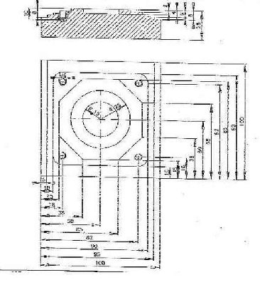

proszę o sprawdzenie kodu
Oczywiście proszę o wytknięcie błędów...
T2 M6 G90 G94 F1000 S3000

Ja cykl wiercenia rozpisałbym tak;...
(WIERCENIE OTWORÓW)
G81 X18 Y18 Z15
G81 X82 Y18 Z15
G81 X82 Y82 Z15
G81 X18 Y82 Z15
G81 X18. Y18. R2. Z15.
X82. Y18.
X82. Y82.
X18. Y82.
G80
p.s.
A tak w ogóle , to gdzie Ty masz bazę , tj. punkt zerowy?
Współrzędne w osi Z są dodatnie ...... , nie zmieniam tego , gdyż nie mam odniesienia.
Rysunek kiepskiej jakości - nic nie widać.
Mariusz.

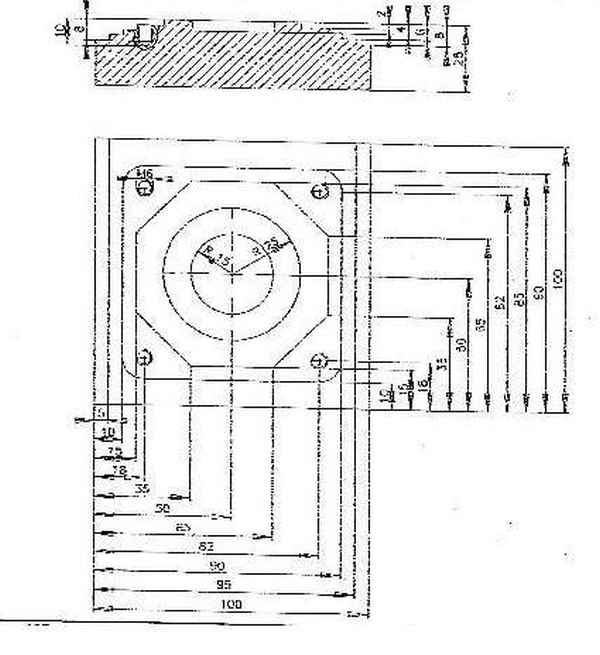

1.Punkt zerowy X0 Y0 Z0 to źle?
2.Dodałem obrazek o lepszej jakości.
3.Czy podczas frezowania na większą głębokość nie powinienem wyjeżdżać poza materiał i wtedy schodzić wiertłem niżej i z powrotem sfrezować jedną długość itd?
4. Jaką "zdrową grubość" mogę za jednym razem sfrezować?
5 Czy taki kod w zakładzie pracy jest w ogóle do przyjęcia?
