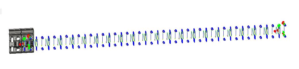

Mam w formie 5 identycznych detali z wieloma płaszczyznami. Zaznaczanie ich jest żmudne. Czy jest jakiś sposób aby po zaznaczeniu płaszczyzn w jednym detalu przenieść to zaznaczenie na kolejne obiekty?

Użyć G54-G59. Opisujesz tylko jeden detal, a do reszty podajesz tylko pozycję.

Albo użyj Patternów w Fusionie.

No pewnie, że są w CAM. Linear, circular, duplication, mirror, component. Dwa pierwsze najbardziej użyteczne. Klikasz prawym na operację i wybierasz "Add to pattern".

Jakieś duże masz te strzałki, u mnie mniejsze są :)

Dzięki za pomoc. Udało mi się to ogarnąć i będzie to duże ułatwienie bo do tej pory więcej czasu zabierało mi zaznaczanie np. ponad 300 płaszczyzn niż ich frezowanie. Dodam tylko, że jest jedno ograniczenie w powielaniu a mianowicie wartość przesunięcia musi być dodatnia czyli można powielać tylko w jednym kierunku.

Dziękuję :) W między czasie doszedłem jak zmieniać kierunek powielania, tak więc nie ma ograniczenia o którym napisałem.
