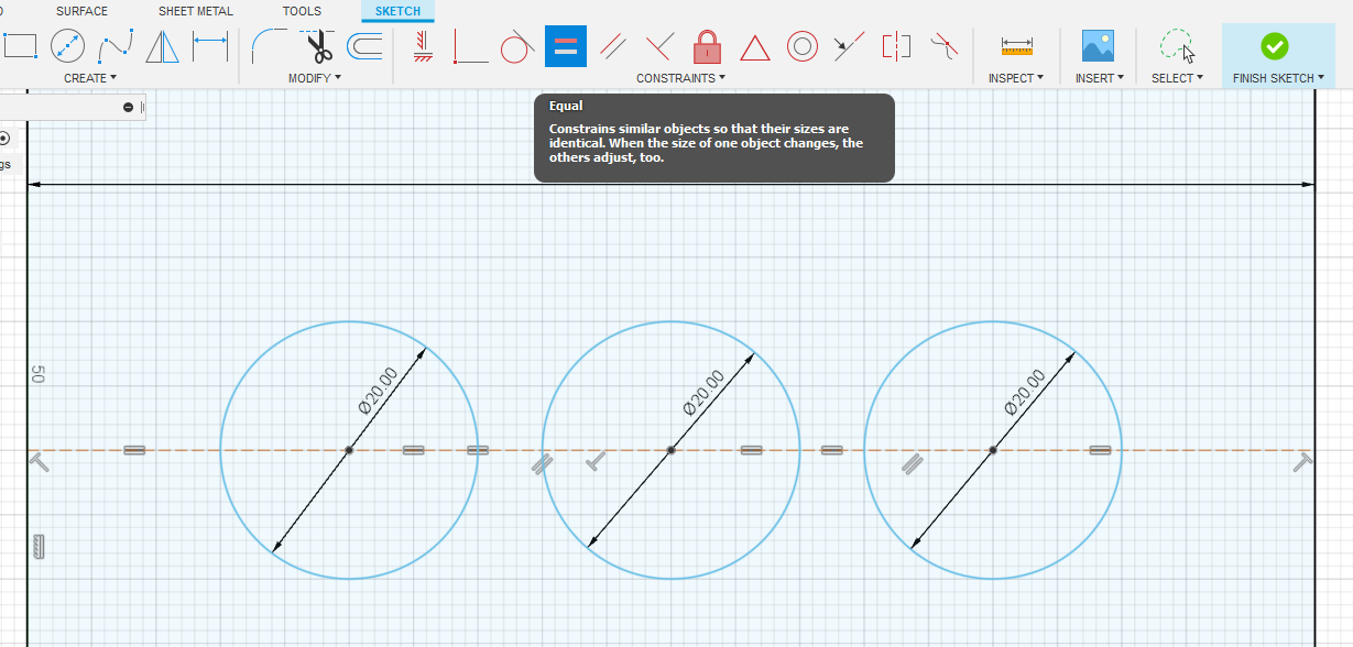

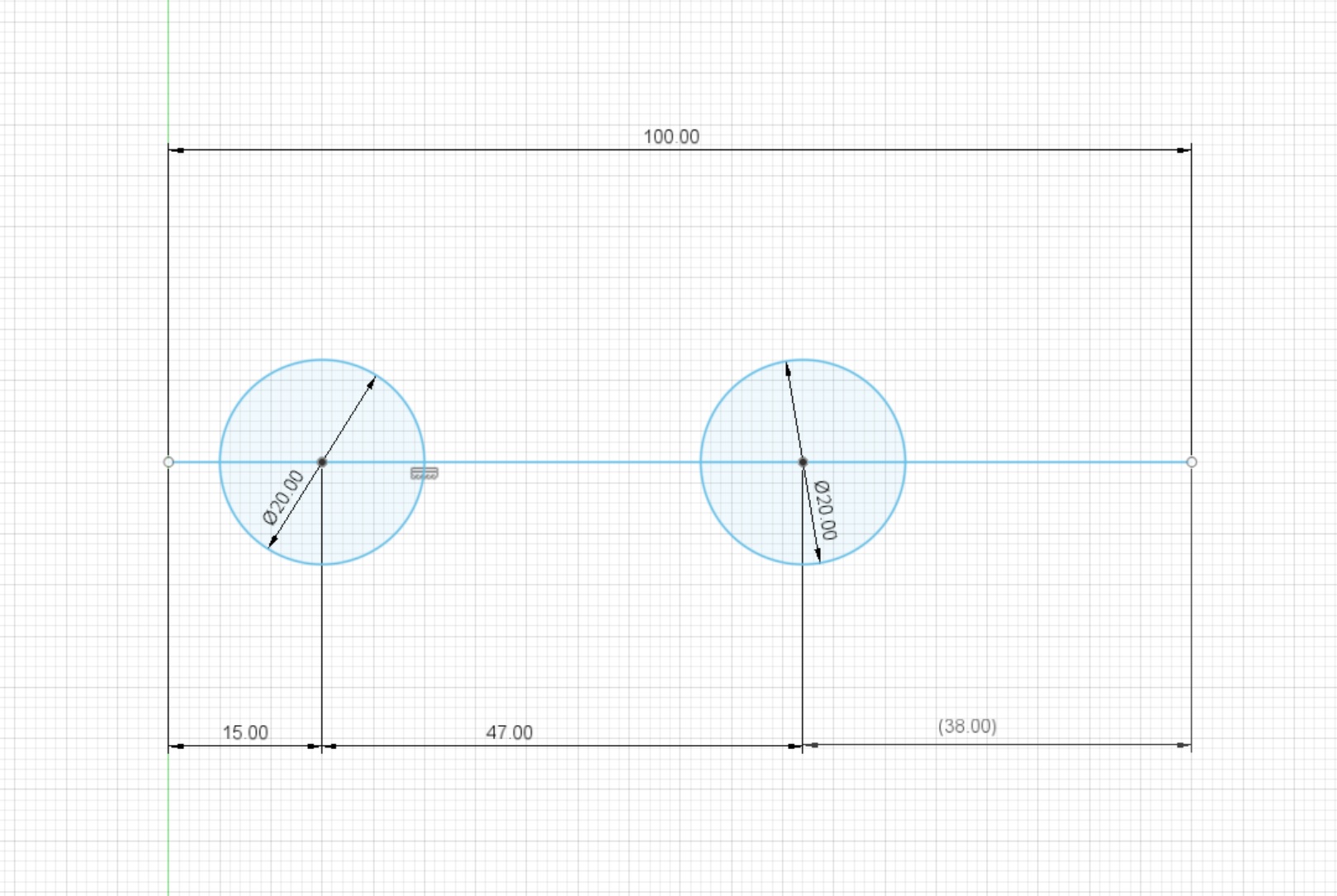

Rysunek jak wyżej.
CEL:
Chcę aby te okręgi fi20 były w równych ogległościach od siebie .
W inventorze dało radę zrobić tak ,że na takim rys jak wkleiłem do 2ch wymiarów tych 15mm i 47mm wrzucałem wymiar ten trzeci bez możliwości edycji który wynika z geometrii.
Wtedy wszystkie 3 automatem zmieniały się na równe .
We Fusionie coś takiego niestety nie działa:(
Jak są 3 wymiary i odległość jak tu normalna czyli 100 to sobie podzielę 100/3 i wpiszę tam w każdy.
Ale jak mam obudowę która ma 30 otworów i wymiar całkowity 1278mm :) to jakoś odechciewa się .
No i potem przy edycji wymiaru obudowy wszystko się sypie....
Ktoś coś jakieś pomysły?

TOP67 pisze:Użyj Equal
Tylko tyle ,że equal nie można użyć w stosunku do wymiaru , a tylko do linii konstrukcyjnej.
W przypadku obudowy z 30ma otworami rysuję jedną linię konstrukcyjną i otwory.
A jeśli chciałbym użyć equal muszę robić 30 linii konstrukcyjnych co mocno wydłuża proces...

mineque pisze:Jeżeli wymiary nasz dobrze zamocowane i zdefiniujesz pierwszy jako d1 a resztę D2 = d1 to nie zadziała?
No właśnie nie , bo ostatni jest zawsze w nawiasie jako wynikający z pozostałych i jego nie da się przepisać jako wymiar dX tylko jako konkretną wartość która się tam pojawia , a w Inventorze dawało radę :)

Nie wiem czy dobrze rozumiem problem ale jeśli chcesz równo rozmieścić kółka to użyj patterna ze Spacing.
W Spacing wpisz prosty wzór np. d1/liczbakółek i tada.
Jak chcesz żeby kółka były równo rozłożone nie tylko względem siebie a również względem obudowy to użyj wzoru w wymiarowaniu kółka oryginalnego.
Jak zrobisz sobie parametr np. IlczbaKolek a np. szerokość obudowy to d1 to masz spacing ustawić na d1/LiczbaKolek a x pierwszego kółka na ( d1 / LiczbaKolek ) / 2
I bedzie :)
