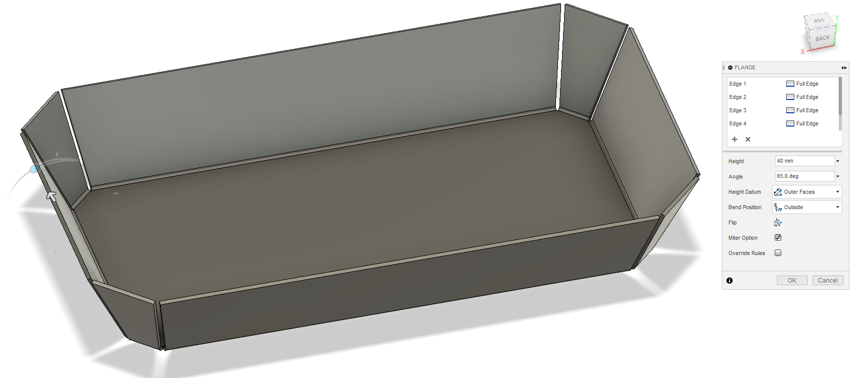

Cześć.
Ma ktoś pomysł jak to wymodelować, żeby dało się rozwinąć do płaskiego na laser i prasę krawędziową, potem spawanie ?
Chodzi o detal z blachy powiedzmy 1 mm w kształcie blachy do pieczenia ale z zaokrąglonymi narożnikami z trapezowym rozwarciem.
Taka kuweta jakby.
blacha do pieczenia.zip
(71.25 KiB) Pobrany 149 razy

A mogłoby być ośmiokątne? :)

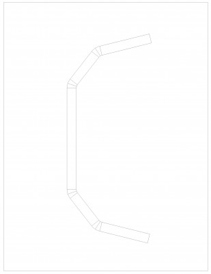

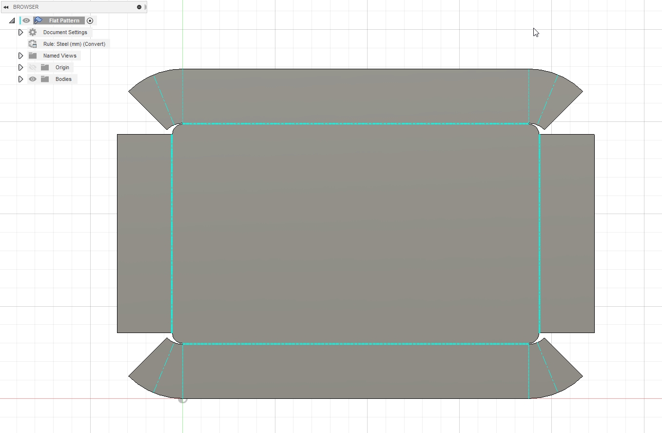

Chodzi o sam pomysł jak rozwinąć taką kuwetę ( może być ośmiokąt) blaszaną z dnem i tymi narożnikami ale tak jak widać z rozwierającym się kształtem.
Jakby to był prostopadłościan, jakoś bym próbował zrobić cztery boki z offsetem i potem z każdego boku po jednym bend'zie żeby trafić z łukiem.
Ale jak te ścianki są rozwinięciem stożka to już bida.
Umiem też zrobić tak jakby nie było dna. Tylko same ścianki. To nie problem. Modelujesz bryłę, robisz shell bez dna. Zamieniasz convert to sheetmetal. Przecinasz w jednym miejscu taśmę i rozwijasz.
Ale z dnem mam problem.
Chyba ze jakoś potem połączyć ?
Nie wiem, nie chcę wyważać otwartych drzwi.
Może SURFACEm jakoś tak podcinane od dna, ale tego modułu używam bardzo mało, bo go nie znam.
Łe tam. Ostatecznie zrobię ostrą kuwetę, bo to łatwo. Wytnę narożniki i wstawię kawałki z rurki cienkościennej. Reszta w rękach tiga :-)

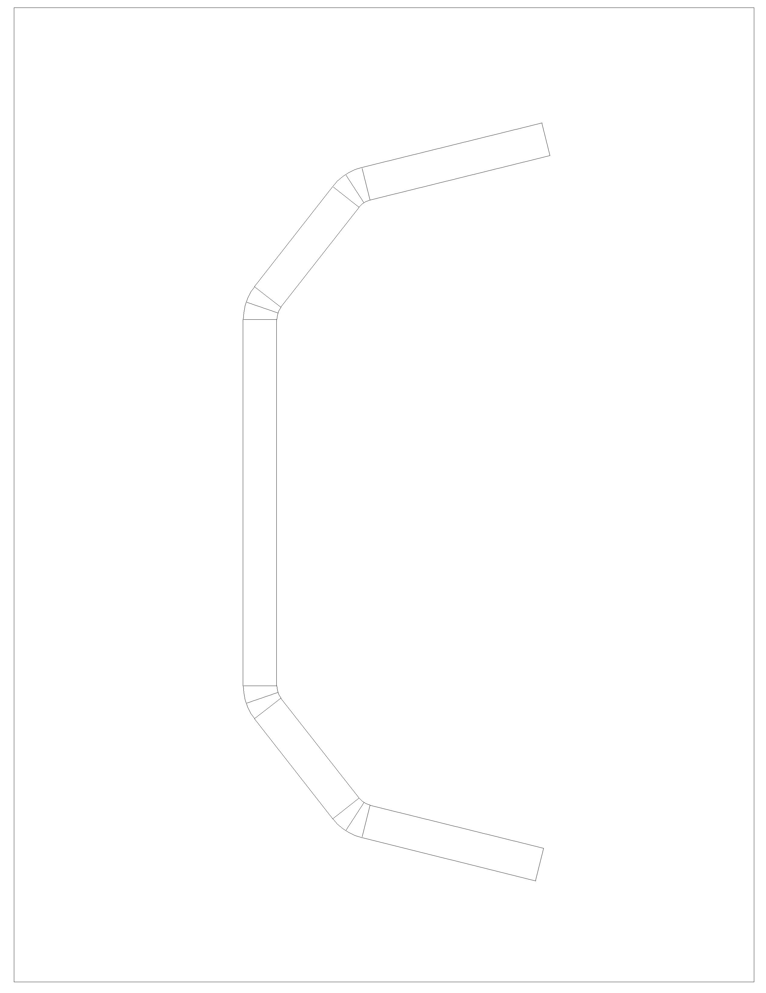

A zacząć od graniastego dna:
piromarek
Posty: 1316
Lokalizacja: Chodzież
Re: fusion blacha do pieczenia
Post napisał: piromarek » 21 mar 2020, 22:13
No tak.
Można by to połamać gęściej rzeczywiście. Po wielokącie.
Spaw, szlif i będzie jak nowe :-)

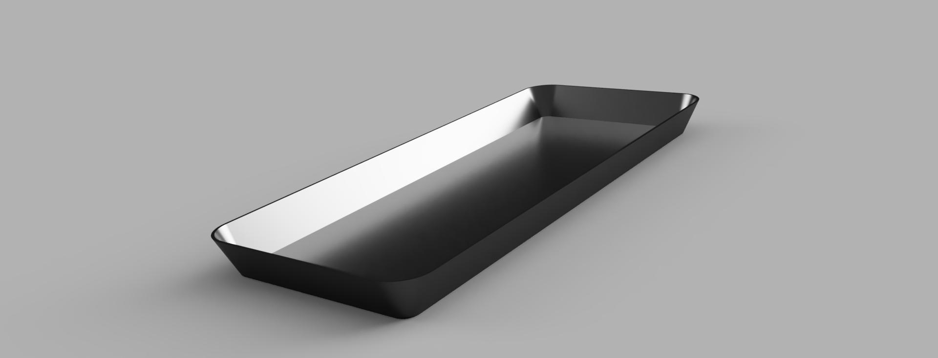

Post napisał: TJarmuszczak » 25 mar 2020, 20:52
Taka blaszka?
piromarek
Posty: 1316
Post napisał: piromarek » 25 mar 2020, 21:24
noooo :-)
Jak ?
Modelowałeś od sheet ?
Dasz linka do projektu ze scieżką ?

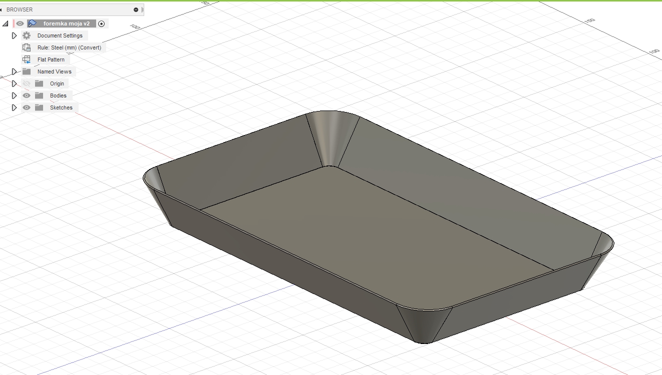

Post napisał: TJarmuszczak » 26 mar 2020, 09:45
Załączam model rozwijalnej foremki
foremka moja.zip
(256.75 KiB) Pobrany 189 razy
