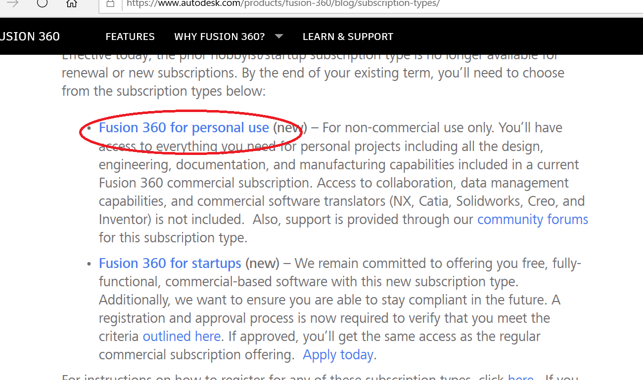

Krok1.
Klikamy w monit o zmianie warunków korzystania z licencji który wyświetla się nam w Fusion
Krok2.
Klikamy w nazwę licencji
Krok3.

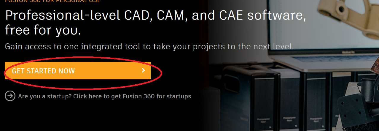

Jeśli nie jesteśmy zalogowani wyskoczy nam ta informacja.
Po kliknięciu w "get started now" włączy się nam okno logowania do konta Autodesk

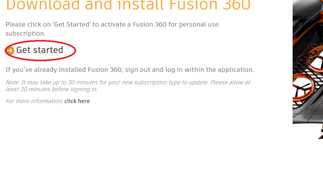

Krok4.

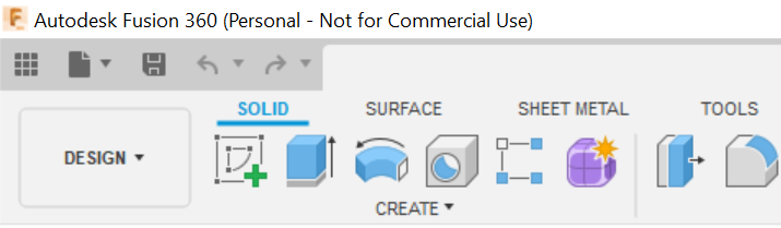

Po zalogowaniu wyskoczyło mi to okno i trzeba tutaj kliknąć "Get started"
Po wyłączeniu i ponownym włączeniu Fusiona zmienia się nazwa na belce

Post napisał: piromarek » 13 paź 2019, 21:51
Dzięki Kolego Adik.
Poszło jak napisałeś. Wystarczyło nie zaciągnąć instalki, czy anulować download.
